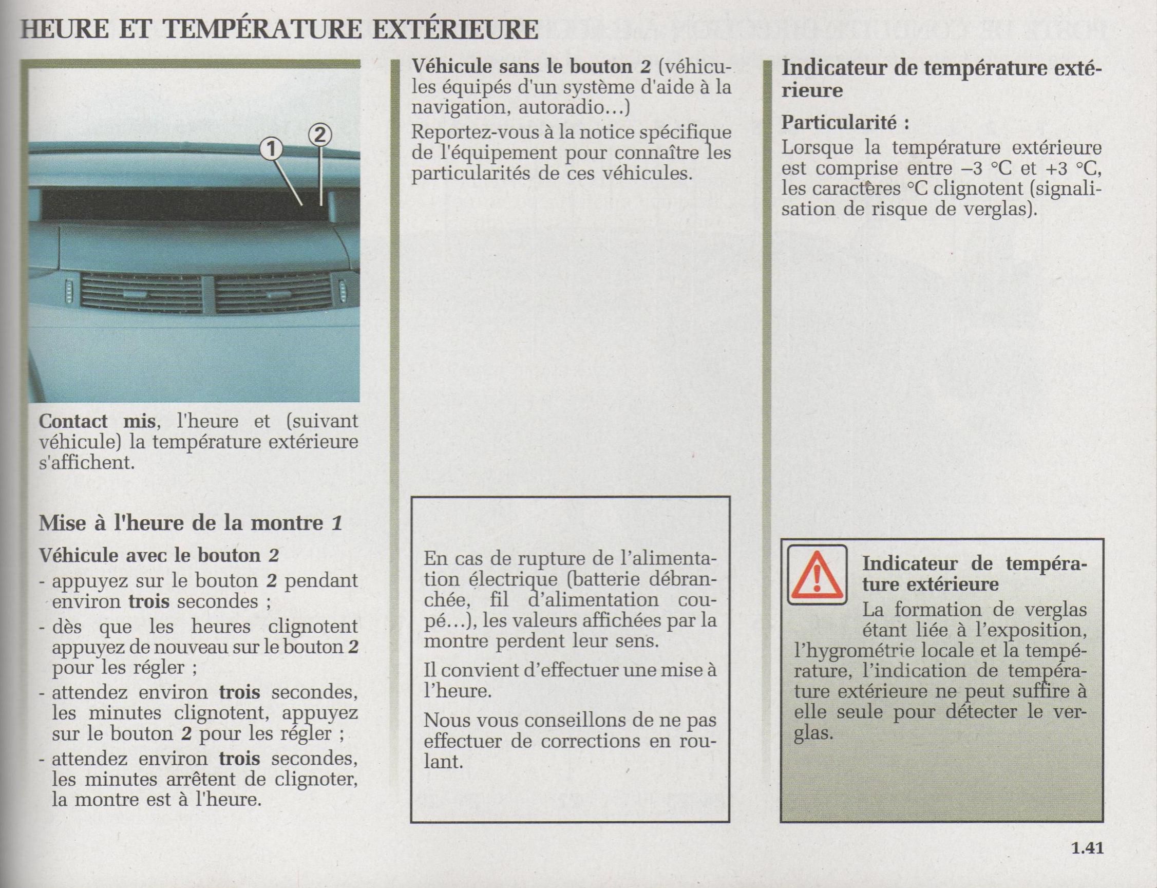

J'ai du effectuer une réparation au niveau du connecteur volant de mon espace IV de 2002.
Une fois les réparations effectuées j'ai du retaper mon code de sécurité pour mon autoradio. Mais voilà le problème je ne sais pas régler l'horloge
et la personne à qui je l'ai racheté n'a pas le manuel ...
Bref si quelqu'un pouvait m'aider car c'est un peu pénible de voir afficher 21h30 sur le tableau de bord alors qu'il est 08h15
D'avance merci
