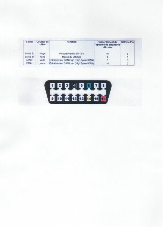

Quelqu'un pourrait-il me confirmer ou m'infirmer, au moyen d'un voltmètre, que le schéma contenu dans la photo jointe en annexe correspond à la prise diag de la clio 4?

oui, d'ailleurs ca correspond à toutes les autos puisque c'est standardisé

Ce qui m'intéresse, c'est l'emplacement des "voies" ou canaux. Ont-il changé avec la Clio 4 ou correspondent-ils au schéma transmis?
Telle est la question...

il n'y a aucun changement c'est standard sur toute les voitures.
les voies sont comme sur ton schemat..
tu prends une laguna II ou une megane 3 ou un espace 4 .. les voies seront au même endroit :wink:

Merci j2c pour ta réponse très claire.
