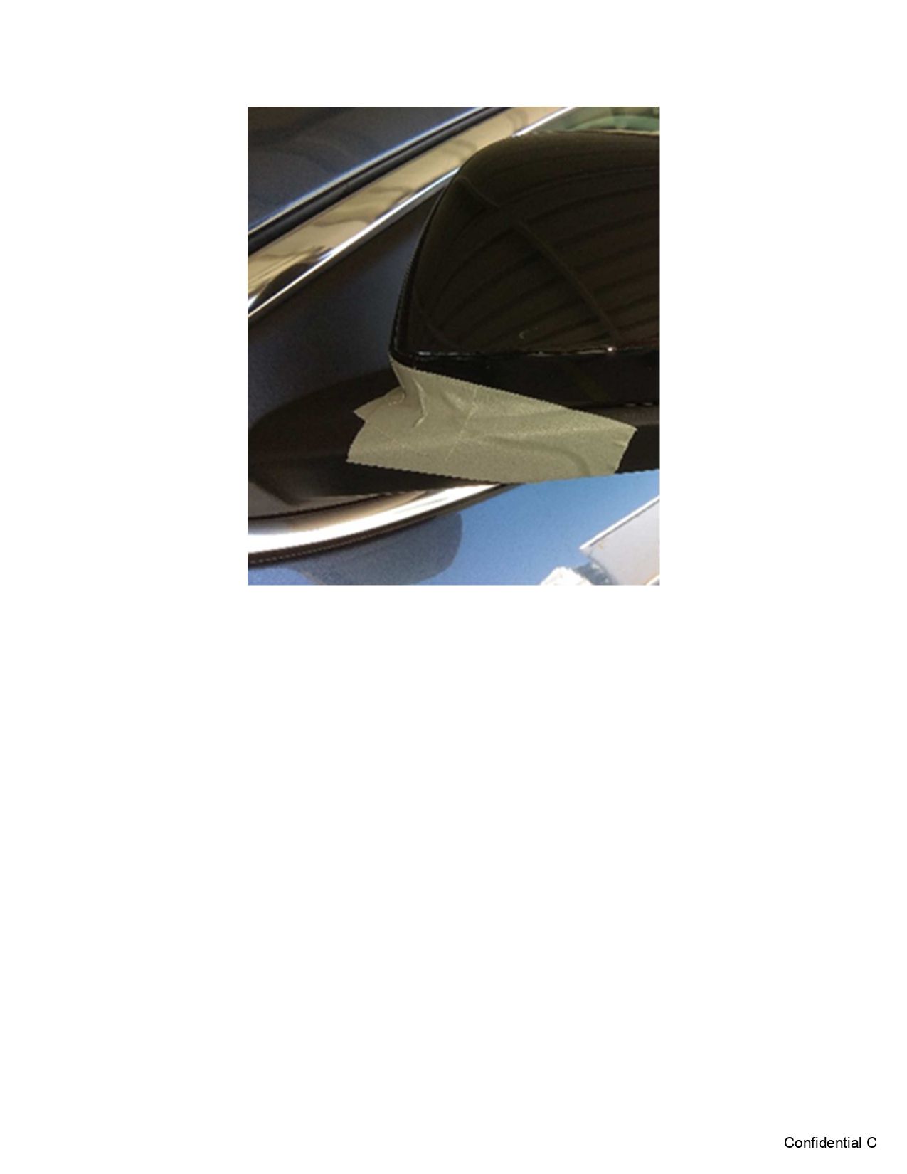

Bonjour, le problème peut venir du coulisseau de vitre. Mettez du scotch comme sur la photo et faites un essai. Si le bruit disparait faites remplacer le coulisseau. Mais le véhicule doit toujours être garanti, donc rendez vous chez Renault ils feront le nécessaire. clic pour agrandir .
