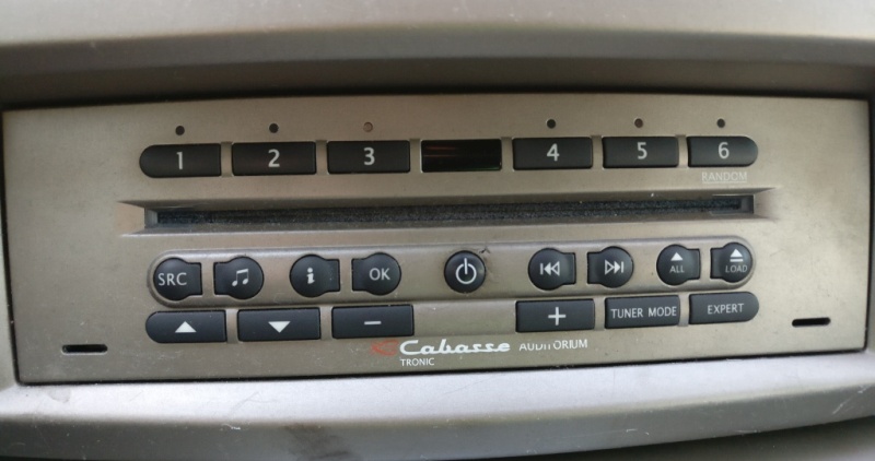

[Cabasse avec chargeur en façade] cabasse tronic vers autoradio bluetooth MP3
Voilà je voudrais changer mon Cabasse avec chargeur 6 cd en façade (laguna initiale de 2003) contre un autoradio bluetooth MP3. J'ai fais plusieurs recherche sur le forum mais je voudrais avoir le retour de ceux qui l'ont fait et quel matériel ont ils achetés ?
Je précise aussi que j'ai le GPS mais d'après ce que j'ai lu, çà ne gènera en rien l'installation du nouveau poste.
Mon cabasse n'a pas les 4 petits trous pour l'enlever mais 2 petits ergots plats et je voudrais savoir avec quoi je peux le retirer ?

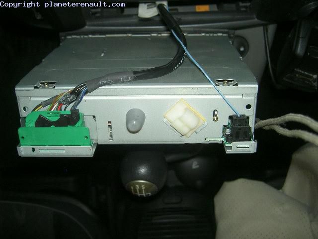

j'ai donc enlever le poste pour voir la connectique
Comment as-tu fait pour l'extraire alors?
@ gothico
Pour extraire le poste, tu as 2 petites encoches plates sur le bas du cabasse. Il faut donc y glisser 2 lamelles métalliques et tirer vers soi tout en ayant enlever le module GPS au dessus car il gène !

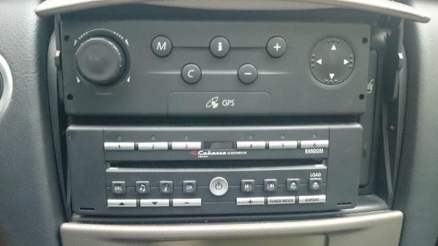

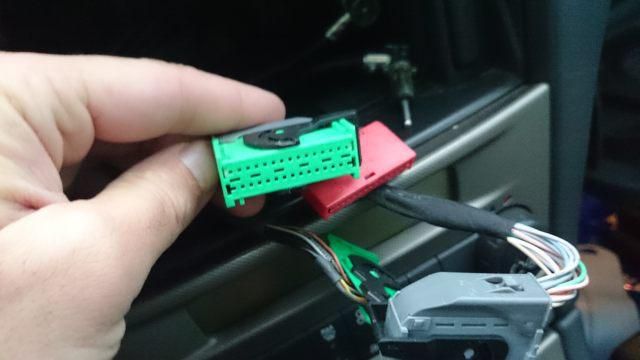

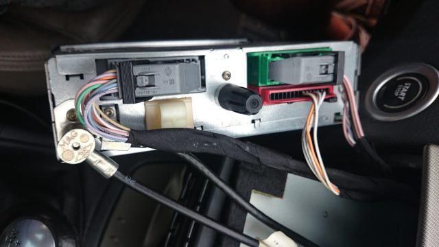

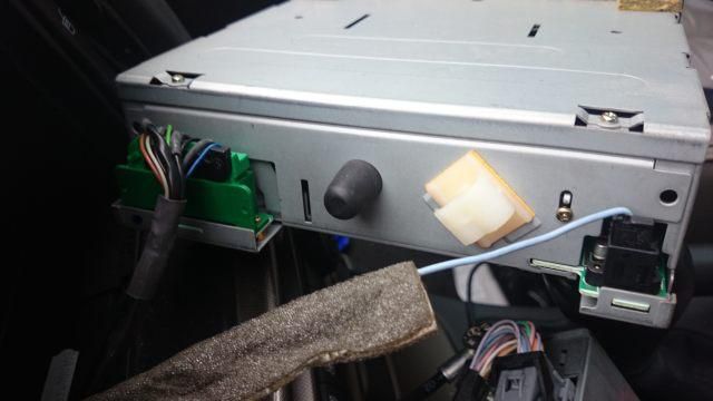

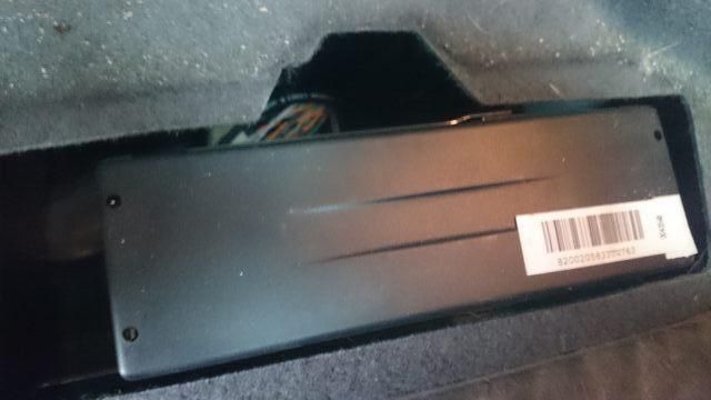

voici mon problème, j'ai une laguna 2 Estate de 2003 avec un poste Cabasse et le GPS Carminat:
Je souhaite le remplacer par un autoradio double din.
Je n'ai pas réussi à trouver la réponse à la question est ce possible ?
Et si ça l'est comment puis je faire puisque les connecteurs n'ont rien à voir avec les connecteurs de l'autoradio.
Existe t il un adaptateur ?
Sera t il possible de récupérer les commandes aux volants ?
Pour info, ce n'est pas grave si l'afficheur déporté ne marche plus, l'autoradio intégre un gps.

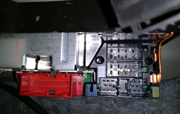

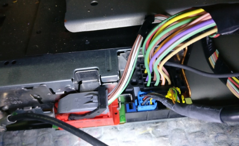

arrière du boitier gps:
arrière boitier autoradio

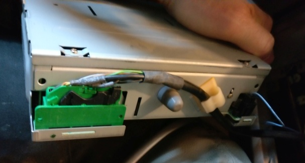

boitier dans le coffre (je n'ai pas la clé pour démonter)

Pour sortir l'ampli du coffre, il te suffit de planter 4 clous dans les trous, et de sortir l'ampli.

C'est une phase 1 de 2003.
Les photos que j'ai rajouté (arrière des deux boitiers) te conviennent elles ?

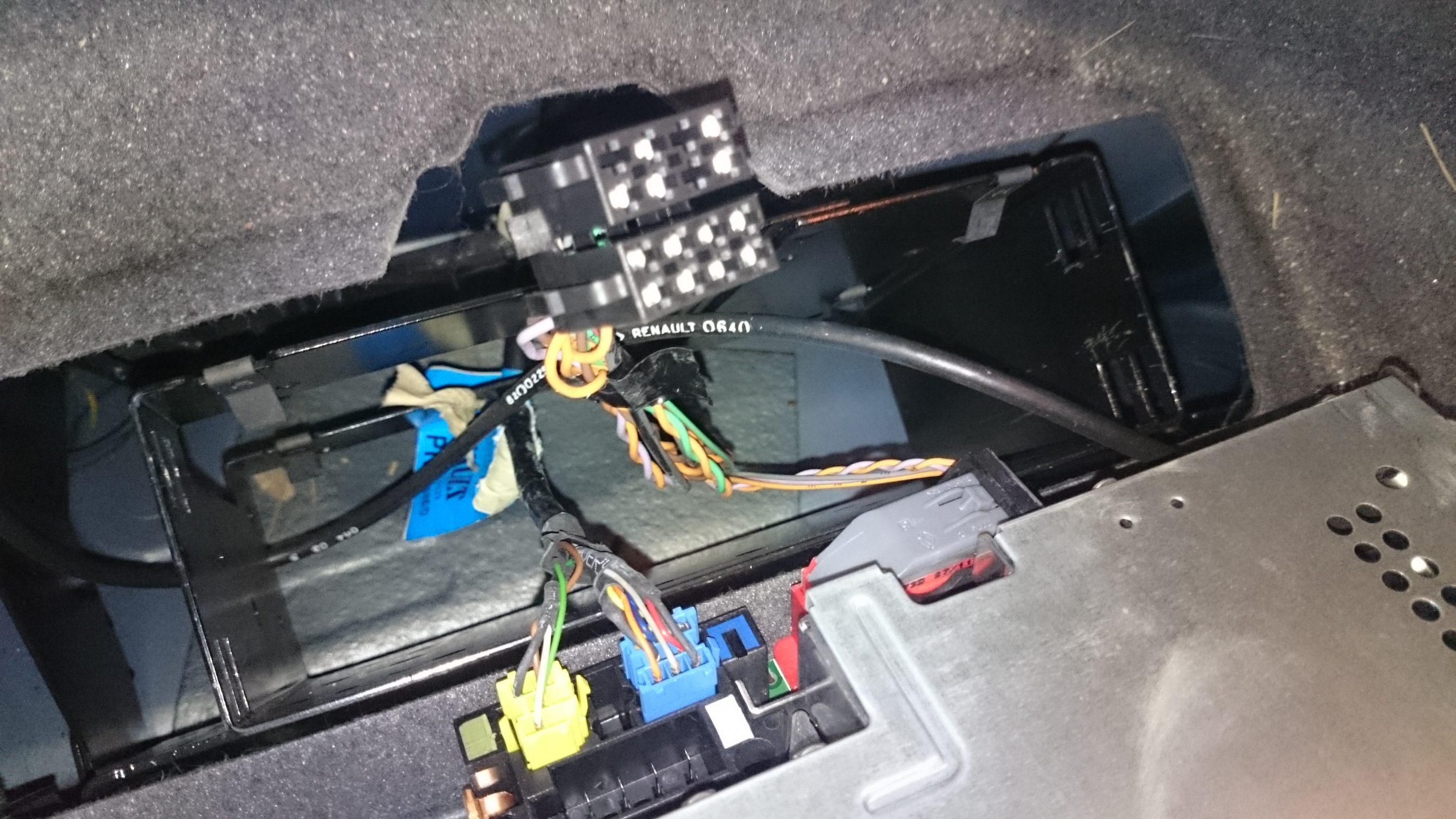

pour le coffre, malheureusement je n'ai pas trouvé de clous, j'ai fait "démonter" les deux éléments avant ce matin chez renault, mais je ne savais pas qu'il y avait aussi un boitier dans le coffre... balo

L'arrière des 2 boitiers, je les connais par coeur (j'ai manipulé plusieurs fois ces postes en 4 ans)

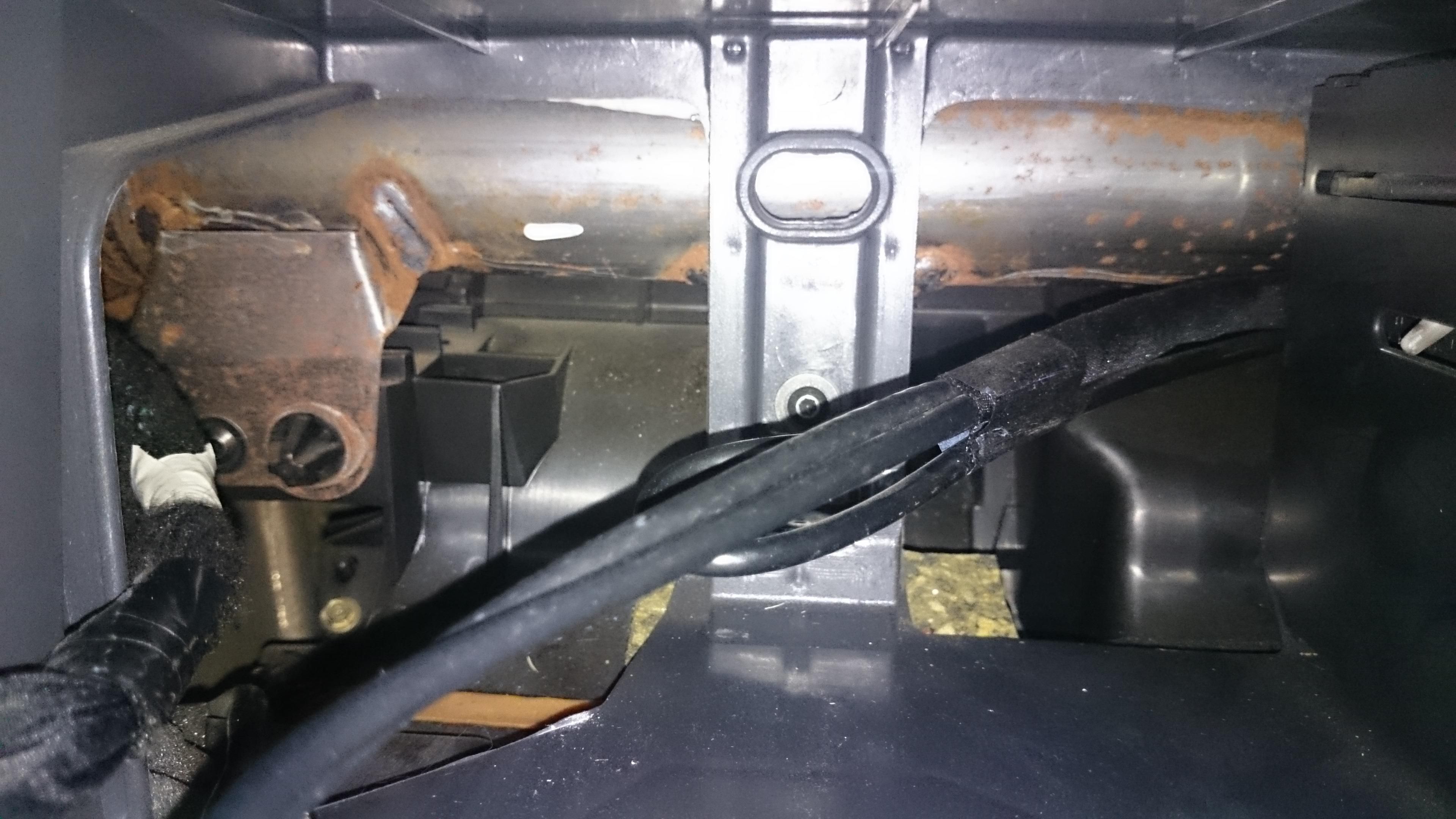

Par contre, ce que j'ai besoin, ce sont les photos dans l'emplacement double din.. des cables disponibles (ceux qui ne sont pas branchés aux 2 postes.. mais qui se baladent au fond.)
Si tu as de la chance, il y a peut-être déjà tout ce qu'il te faut, et tu pourras brancher direct le double din..
Mais pour ça, il me faut une photo du fond de l'emplacement.
et voilà :cool2:
Message Mar 02 Dec, 2014 15:12
snif.. y a rien :)
bon, bah tu vas devoir acheter une rallonge ISO

Tu as l'alimentation aussi dans les cables du lien au dessus.
la prise noire c'est pour l'alimentation
la prise marron c'est pour les HP
pour sortir l'ampli, tu peux aussi couper un cintre

"la prise noire c'est pour l'alimentation
la prise marron c'est pour les HP "
je n'ai pas bien compris , je ne voie pas de prises marron ou noire ?
et la prise marron c'est pour les hp ? c'est a dire, il ne suffit pas de brancher la rallonge iso pour les hp ?

La voilà donc cette prise iso :-)
Sais tu à quoi correspondent les autres cables ?
Message Mar 02 Dec, 2014 18:12
Ok,
En fait, j'ai pas été clair, je parlais de la prise noire et marron dans la ralonge que tu as montré dans le lien.
Dans tes 2 prises ISO noire, là tu as l'alim et les HP. il suffit de prolonger ça vers devant.
Les autres prises
* la bleu : va vers le chargeur devant
* la jaune va vers l'UCC : c'est le bus I2C d'afficheur déporté/commande au volant
* la prise rouge contient des branchements supplémentaires comme la préinstallation téléphonique. elle contient également le bus multimédia du GPS.

J'ai un Scenic 2 avec Cabasse Auditorium Tronic 6Cd en facade.
Il y a un ampli sous le siège AR droit.
Savez vous si je peut et surtout comment changé ce poste vers un autoradio classic avec USB et Bluetooth ?
Voici le post:
http://schnoukiboy.chez-alice.fr/ImagesForum/Scenic_2/IMG_20171103_081903.jpg
l'arrière du poste:
http://schnoukiboy.chez-alice.fr/ImagesForum/Scenic_2/IMG_20171110_164448.jpg
Sous le poste, derrière la console centrale, il y a des coonecteur (est ce des rallonge vers l'ampli):
http://schnoukiboy.chez-alice.fr/ImagesForum/Scenic_2/IMG_20171110_165747.jpg
l'arrière de l'ampli (sous le siège arrière droit) :
http://schnoukiboy.chez-alice.fr/ImagesForum/Scenic_2/IMG_20171110_175145.jpg
http://schnoukiboy.chez-alice.fr/ImagesForum/Scenic_2/IMG_20171110_180648.jpg

Pourquoi tout le monde parle de rallonge, on ne peut pas garder les cables d'origine mais les faire revenir dans l'habitacle? En même temps que la jaune (commande au volant) et l'antenne.
Bonjour a tous, j'ai recemment acheter une megane 2 2005 sur lbc et elle possède un Cabasse Auditorium Tronic.
J'ai voulu changer ça pour rajouter un carplay, probleme les cables derrière les 2 postes ne sont pas compatibles quelqu'un peut m'aider svp
Sofiane
Message Ven 03 Avr, 2026 16:04
Tu peux nous faire des photos de tes 2 postes ? (arrière du poste).
