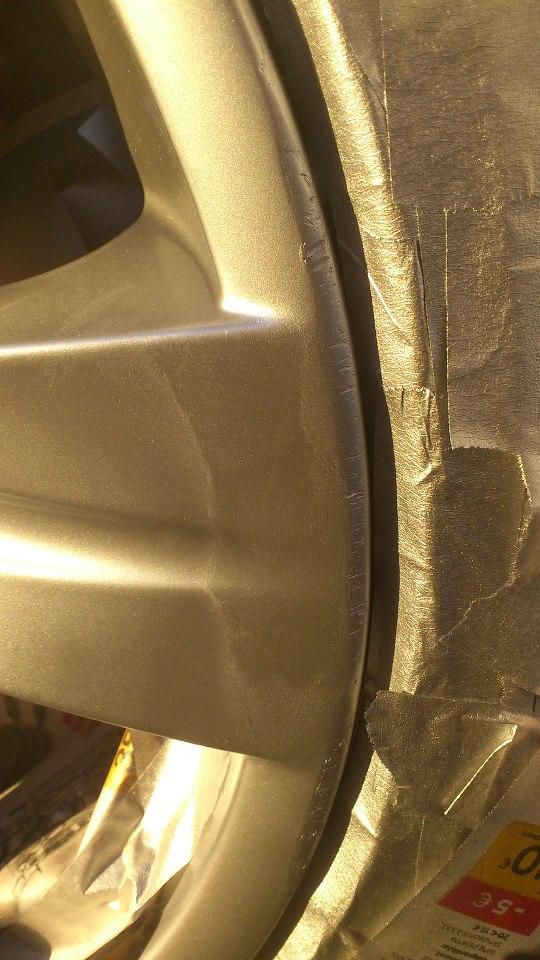

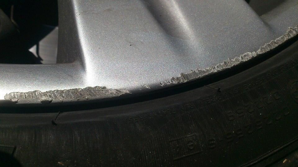

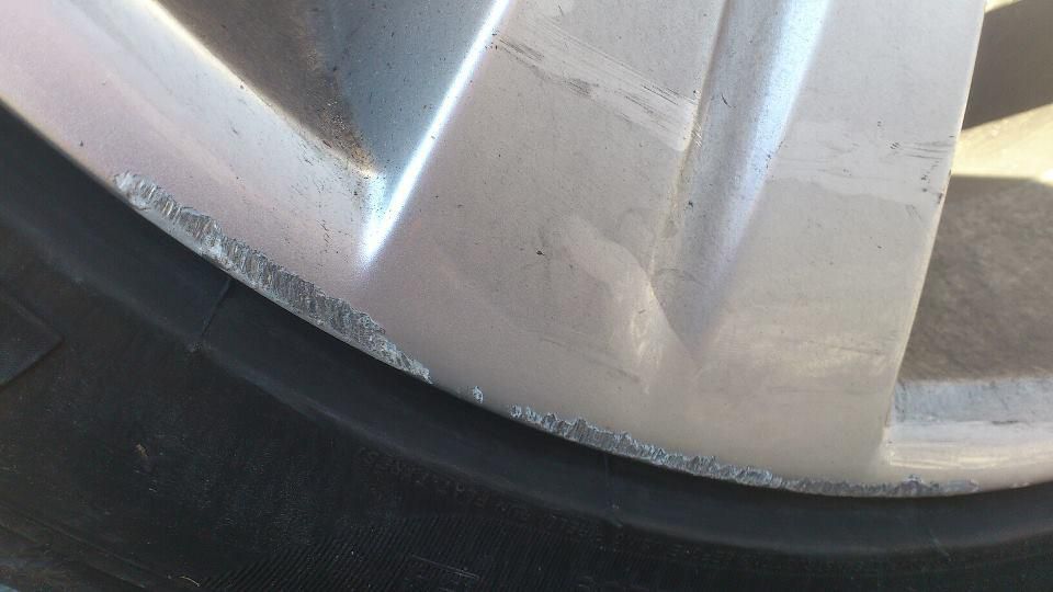

Je pense que tu n'as pas assez poncé, mais ca devrai le faire!
De toute façon une jante c'est tout le temps dégueulasse donc ta réparation ne se verra quasiment pas et tu ne verras plus la balafre!
je devrai essayer de faire ca sur les jantes de mon alfa!
J'ai utilisé ma meme marque de peinture pour refaire les baguettes de l'alfa, il faut que pense absolument à mettre du vernis car sinon la peinture va vite se faire la malle! 2 couche de vernis minimum et au moins 1h à 2h de sechage entre 2 et pas de lavage haute pression avant 3semaines!
