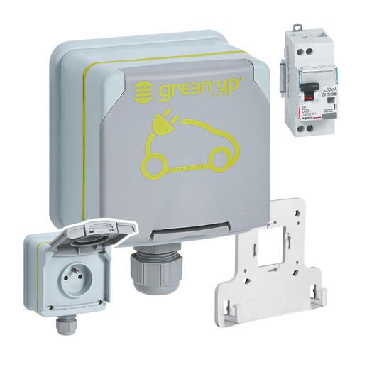

La seconde solution est de passer par une prise dite renforcée, type Green Up du fabricant Legrand. Il s’agit d’un boîtier étanche muni d’une prise classique sur laquelle on peut brancher n’importe quel appareil électrique. Mais contrairement à une prise classique, elle est équipée d’un aimant, qui indique tout bêtement au chargeur de la voiture qu’il peut augmenter l’ampérage.
Prise Green'Up
Même si on reste dans une recharge dite lente, l’ampérage monte à 16A en pointe soit 3,6 kW (230V * 16A). L’installation peut se faire par soi-même. Il suffit de tirer un câble d’une section suffisante (entre 2,5 et 10 mm selon la distance) depuis le tableau électrique, d’y installer un disjoncteur et idéalement un différentiel).
Niveau recharge, en augmentant l’ampérage, vous pouvez récupérer la moitié de la batterie d’une Zoé (environ 25 kW) en 8h, soit entre 150 et 200 km.
Le prix est compris entre 70 € pour la prise seule, à 200 € pour un pack comprenant la prise, et un différentiel. A cela, il faut ajouter le câble électrique ainsi que si vous ne vous sentez pas de le faire vous-même, le prix de la pose.
Peu coûteuse, cette solution est probablement la mieux adaptée pour un usage journalier.

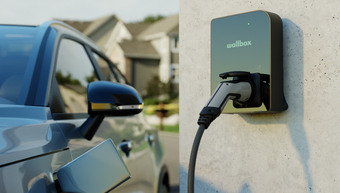

La dernière possibilité pour une recharge à domicile est de passer par une WallBox qui offre une recharge en 7,4 kW en monophasé (ce dont disposent la plupart des habitations), et 11 kW en tri-phasé.
Avec une telle puissance, la recharge est bien plus rapide. On recharge ainsi la batterie d’une Mégane E-TECH de 60 kW en à peine plus de 9H.
Attention cependant, car l’installation d’une telle borne implique un abonnement Enedis plus important. Celui-ci doit être d’au moins 9kVA (pour la version 7,4 kW) à condition de ne pas être chauffé avec des chauffages électriques, sans quoi vous aurez des coupures continues surtout si vous êtes équipés du compteur Linky bien plus strict avec les dépassements de puissance que les anciens compteurs.
Borne de recharge Wallbox
La pose n’est pas spécialement compliquée, et assez similaire à celle d’une Green Up. Il faut cependant veiller à bien dimensionner les câbles électriques étant donné la puissance de la borne (sans oublier de prendre en compte la distance entre le tableau électrique et la borne).
Comptez plus de 650 € la WallBox, hors pose et hors frais annexes. A noter qu’il existe des bornes de ce type moins chères que les WallBox mais aussi puissantes, autour des 300 €. De nombreuses marques existent outre WallBox: EVBox, CirControl, Newmotion, Hager, Schneider,...
Le prix de la main d’œuvre pour une installation standard (installation électrique aux normes, distance limitée entre le compteur et la borne,...) est généralement compris entre 1 200 et 1 500 €. A noter qu'il existe des aides pour l'installation d'une borne de recharge notamment sous la forme d'un crédit d’impôt de 300€. Celui-ci est conditionné au fait de faire appel à un technicien IRVE.
