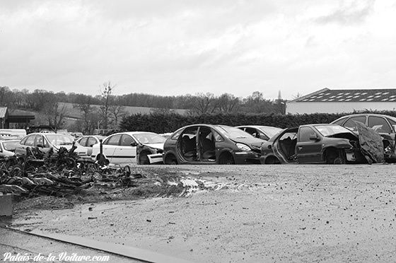

Si le Picacco reste en état de maintenant pendant 2/3 ans, il risque de ne pas prendre beaucoup de kms....il est en rade :blase:
Message Lun 02 Mai, 2016 09:05
Non mais en vrai sa place est là :
http://idata.over-blog.com/0/41/63/32/2014/01_janvier/casse-auto/casse_auto_05.jpg
:mrgreen: :mrgreen:
:+1lol:
Message Mar 17 Mai, 2016 08:05
C'est lui :shock:
Tu l'as trouvé !!! ...mais ne me dis pas où...et ne le dis surtout pas à l'assureur ! :lol2:
Lol :lol: :lol: :lol:
