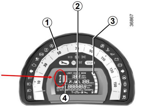

L'indicateur de changement de rapport ressemble à ça :
Il se situe au niveau du cercle entouré de rouge :
A l'usage, les indications ne sont pas forcément pertinentes selon le profil de la route. L'indicateur a tendance à faire changer les rapports trop tôt, ce qui fait que le moteur est en sous-régime si la route monte.

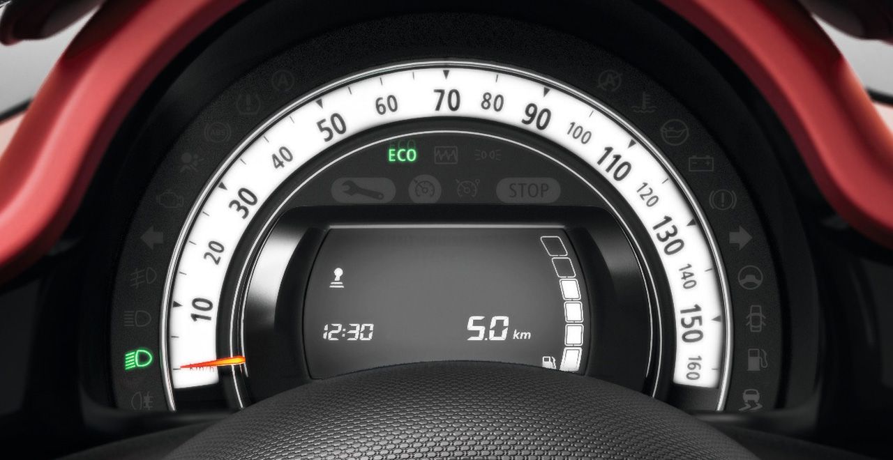

Effectivement, le voyant ressemble. Sauf que je n'ai que le "levier de vitesse" qui s'affiche, en orange et en continu...
On peut le voir sur cette image (pas la mienne mais c'est ce qui s'affiche, en orange):

Ca vaudrait le coup de passer dans un garage Renault pour leur demander ce que ça signifie. Le manuel utilisateur ne parle jamais d'une couleur orange pour ce voyant.
L'e-guide Renault non plus :
