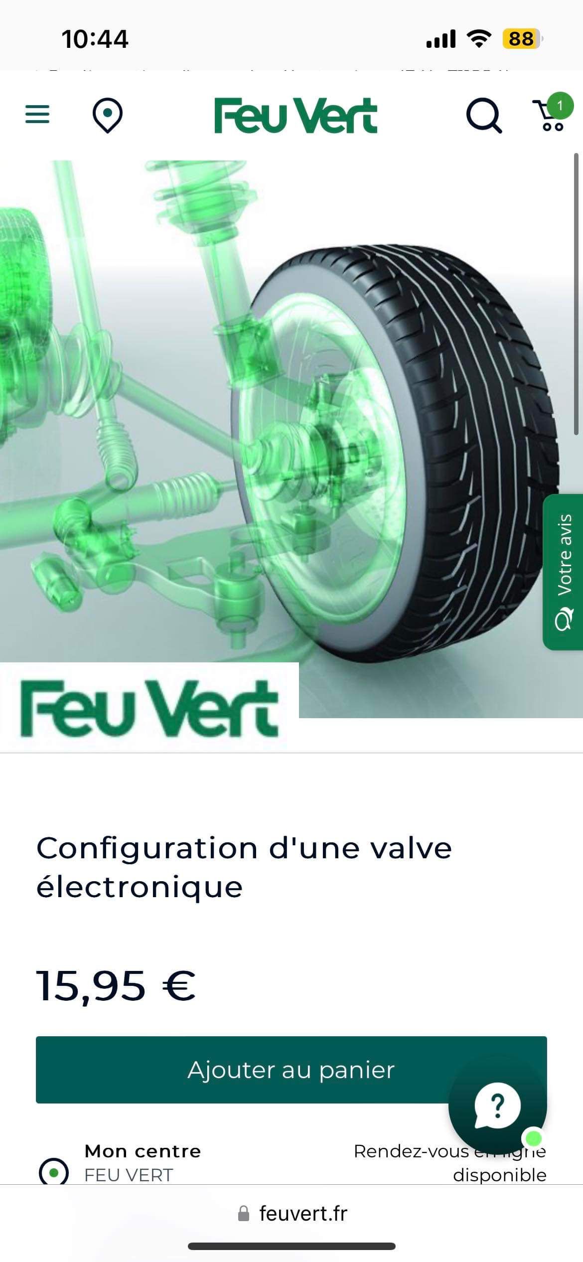

Message Ven 12 Mai, 2023 09:05
Pensez vous que ceci serait en rapport avec mon problème?
