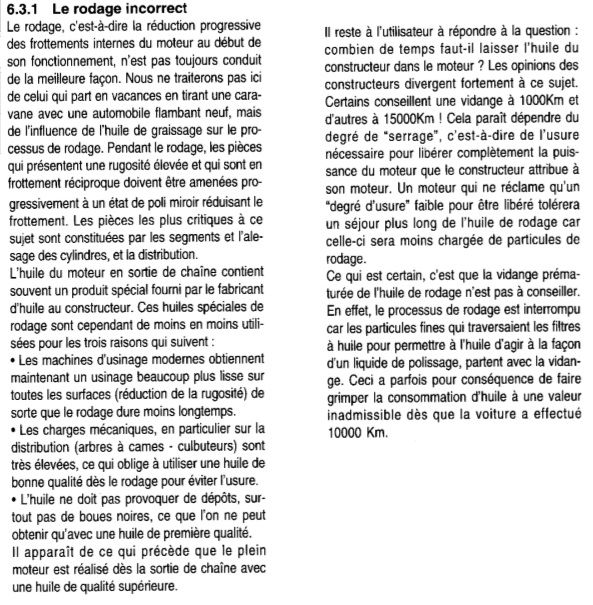

Le véhicule ne serait-il pas encore en rodage ? En dessous de 5000 km les moteurs neuf surconsomment. Il faut éviter de taper dans les tours pour éviter d'abimer le moteur (l'huile se charge de copeaux de ferraille)... et il faut vidanger plus souvent.

Bonjour, et merci de m'avoir répondu. Le concessionnaire m'a dit qu'il y avait pas de rodage donc je ne sais pas.

Ton concessionnaire t'as racconté une grosse connerie. Sur le carnet d'entretient, tu as une révision au bout d'un an qui est parfois prise en charge par le contrat de vente.
Elle sert justement à virer l'huile chargée de ferraille.

Oui je savais pour la révision mais pour le rodage on m'a dit que ça existait pas et vu que j'y connaît que dalle j'ai pas cherché à savoir mais alors du coup d'après toi c'est pour ça que je consomme beaucoup ?

Et avec 8000km au compteur, on est à peine sortis du rodage.
