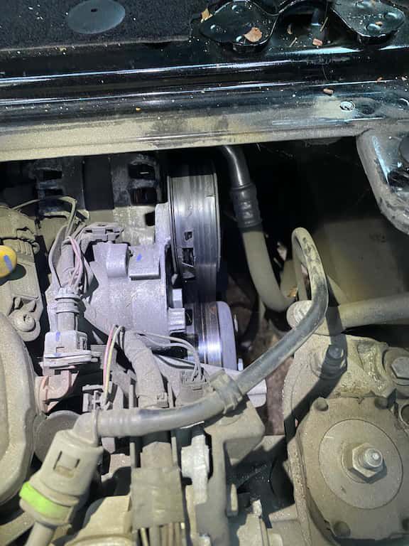

La twingo 3 de ma femme a toujours fait un bruit de sifflement au niveau de la courroie.
Pouvez-vous me dire si la courroie ci-jointe en photo est uniquement celle de l'alternateur et/ou la distribution ?
Si vous avez une idée de prix pour la changer ?

Les moteurs de la Twingo 3 ont une distribution par chaîne
Donc si il y a une courroie, c'est pour l'alternateur et la clim.
Quand on change une courroie, il faut toujours changer le galet tendeur dont le caoutchouc amortisseur vieillit aussi

Je n'avais pas vu qu'il fallait cliquer après le téléchargement sur la photo pour la joindr, désolé.

Il y a des trous dans la courroie???

J'ai fait changer la courroie accessoire de ma Twingo 3 TCE 90 en 2021 lors de sa révision annuelle dans mon garage Renault habituel.
Les prix étaient assez raisonnables : 136€ pour le kit courroie, 62€ pour le forfait remplacement.

Exactement... Révison faite etc...
