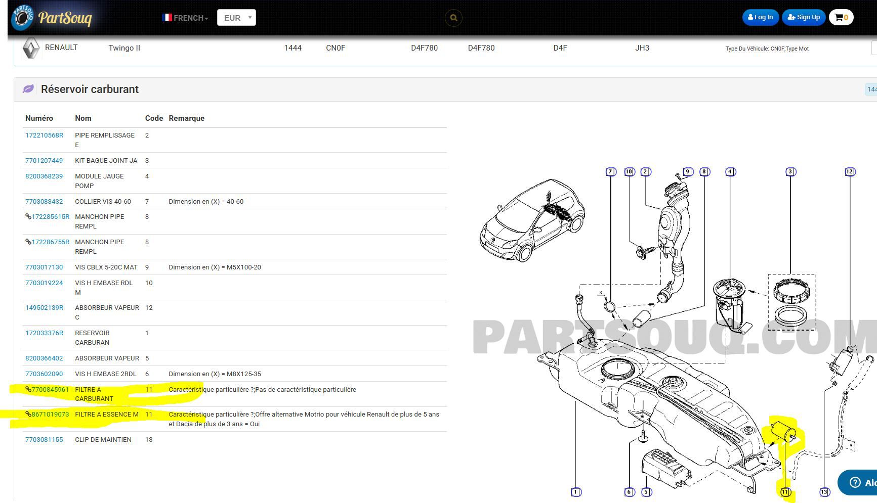

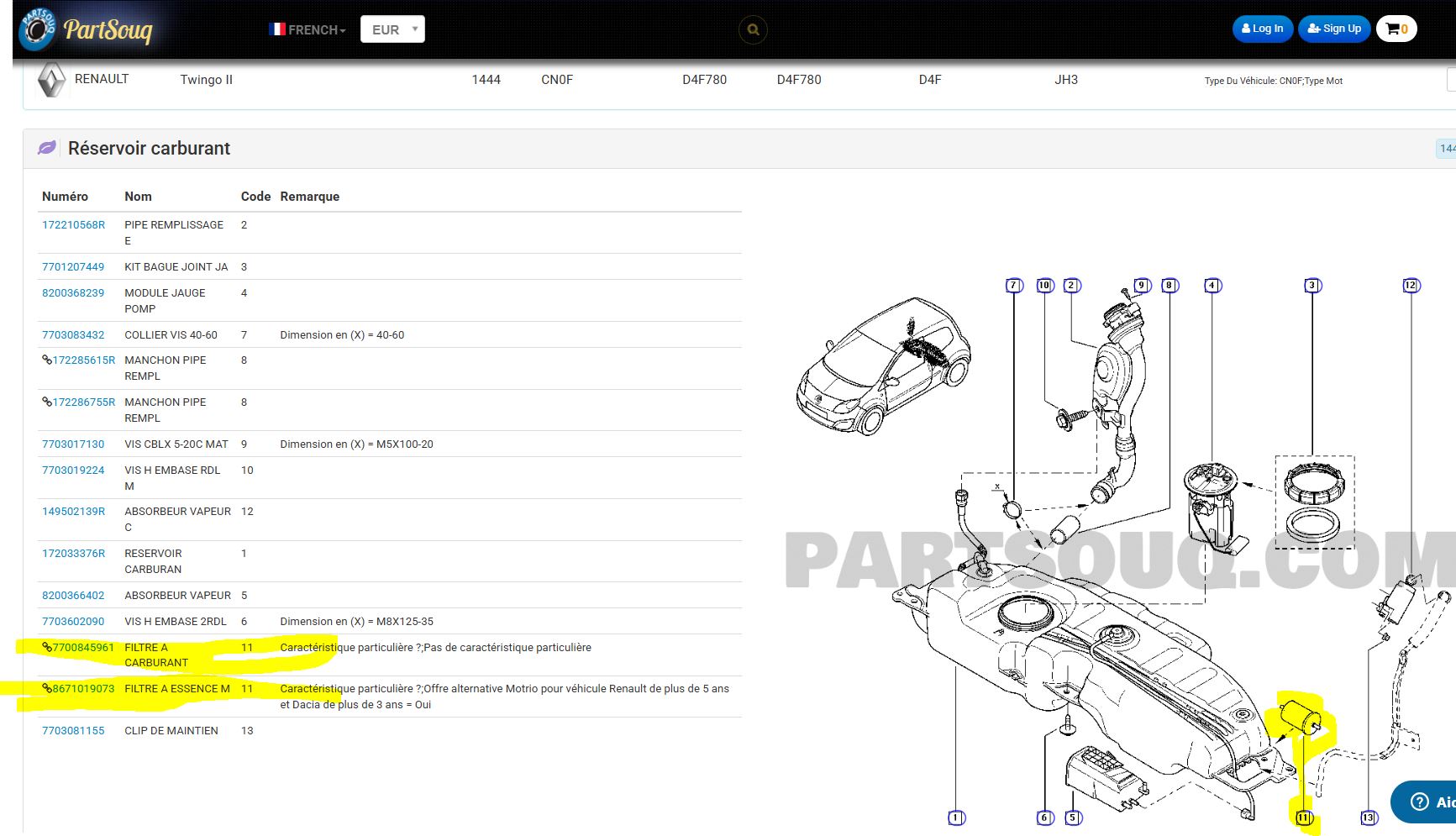

pourtant selon un site il se situe du côté opposé par rapport au remplissage pour les D4F
https://partsouq.com/en/catalog/genuine/unit?c=RENAULT2019..amp;uid=27288&q=
Au vu du schéma le filtre doit se trouver juste au dessus du réservoir et la caisse.
Je vais voir pour regarder cela.
Je pense qu'il va falloir déposer le réservoir juste côté arrière gauche pour me faire de la place.
