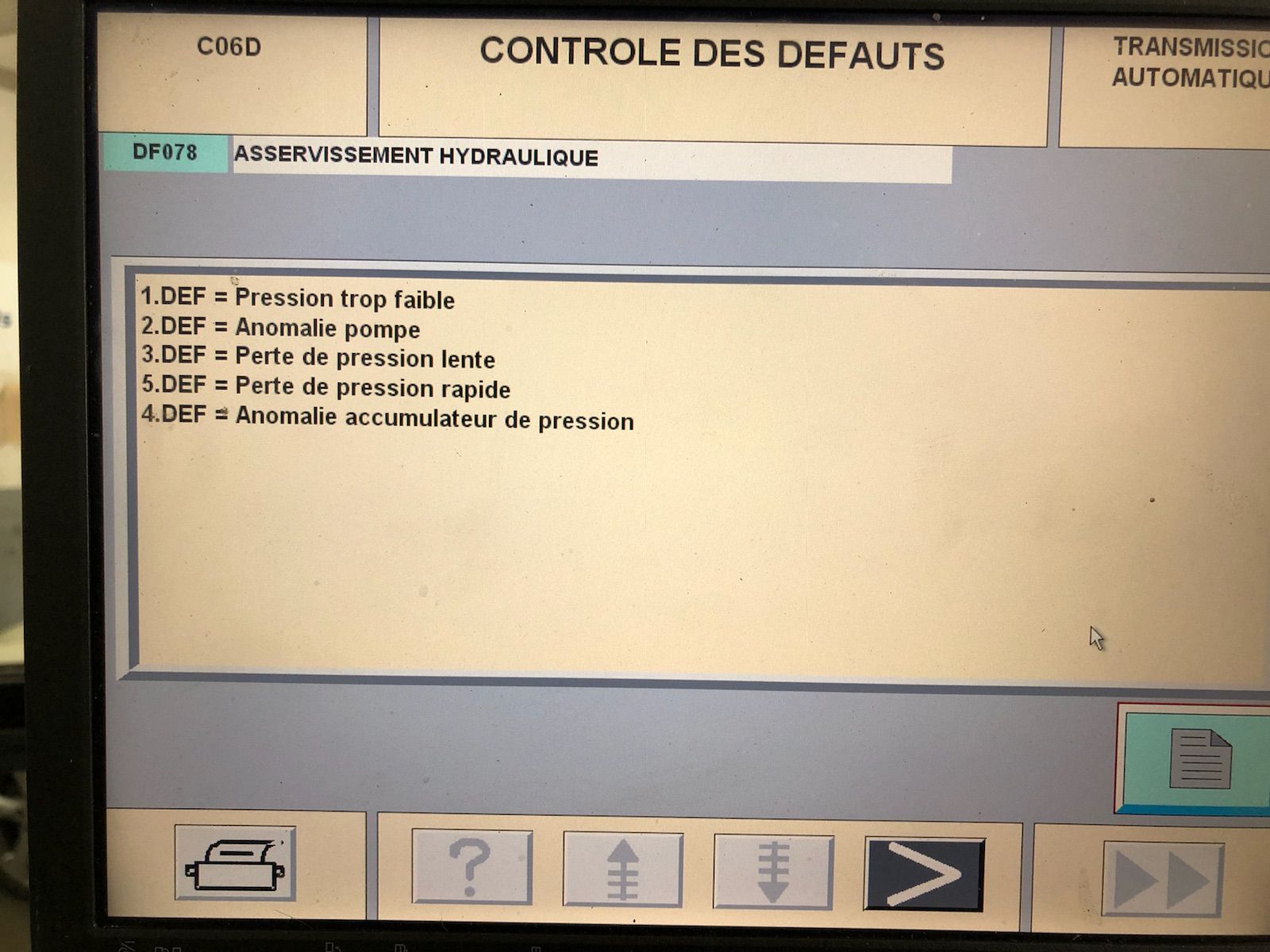

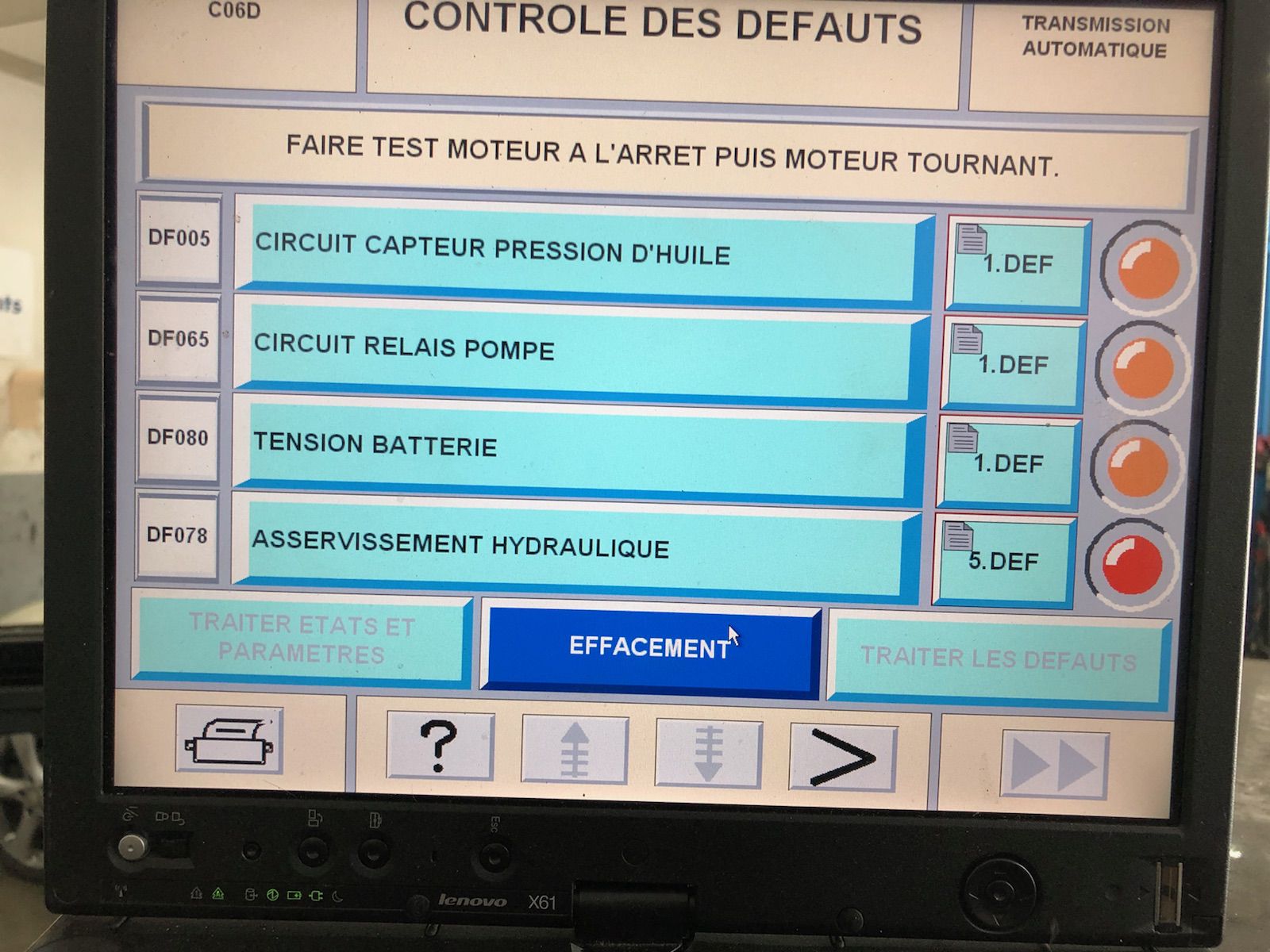

Bonjour suivant les codes défaut décelée quelqu un pourrait il m indiquer les pistes a suivre car aucun garage ne veut s en occuper twingo [/img]clic pour agrandir clic pour agrandir

au vu de la liste des défauts il me semble que tu as une fuite de liquide hydraulique de commande quelque part et là il faut regarder d'ou ça vient

Merci et vous n auriez pas une idée d ou viendrait cette perte de pression soit l accumulateur ou le capteur ou changer le bloc electropompe comme on me le préconise ce qui n est pas du tout le meme tarif.!!!! .et je n artve pas a trouver un mecano biensur....
