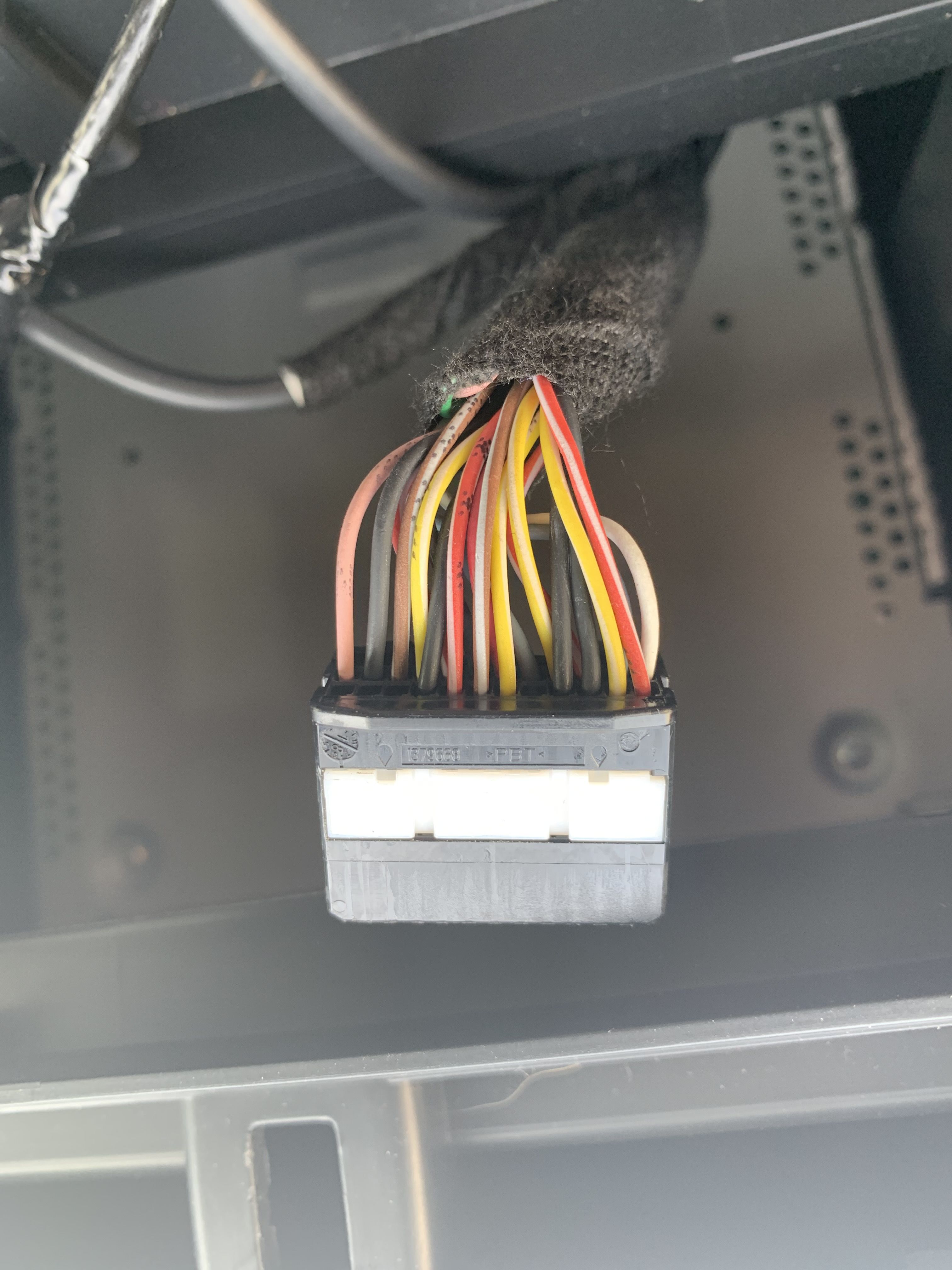

Or sur la fiche du R-Link, c'est déjà câblé, on y retrouve :
Position 21 - Fils Noir
Position 20 - Fils Rouge/Blanc
Position 19 - Fils orange/Blanc
Position 18 - Fils Jaune
J'en déduis que je suis déjà pré-câbler

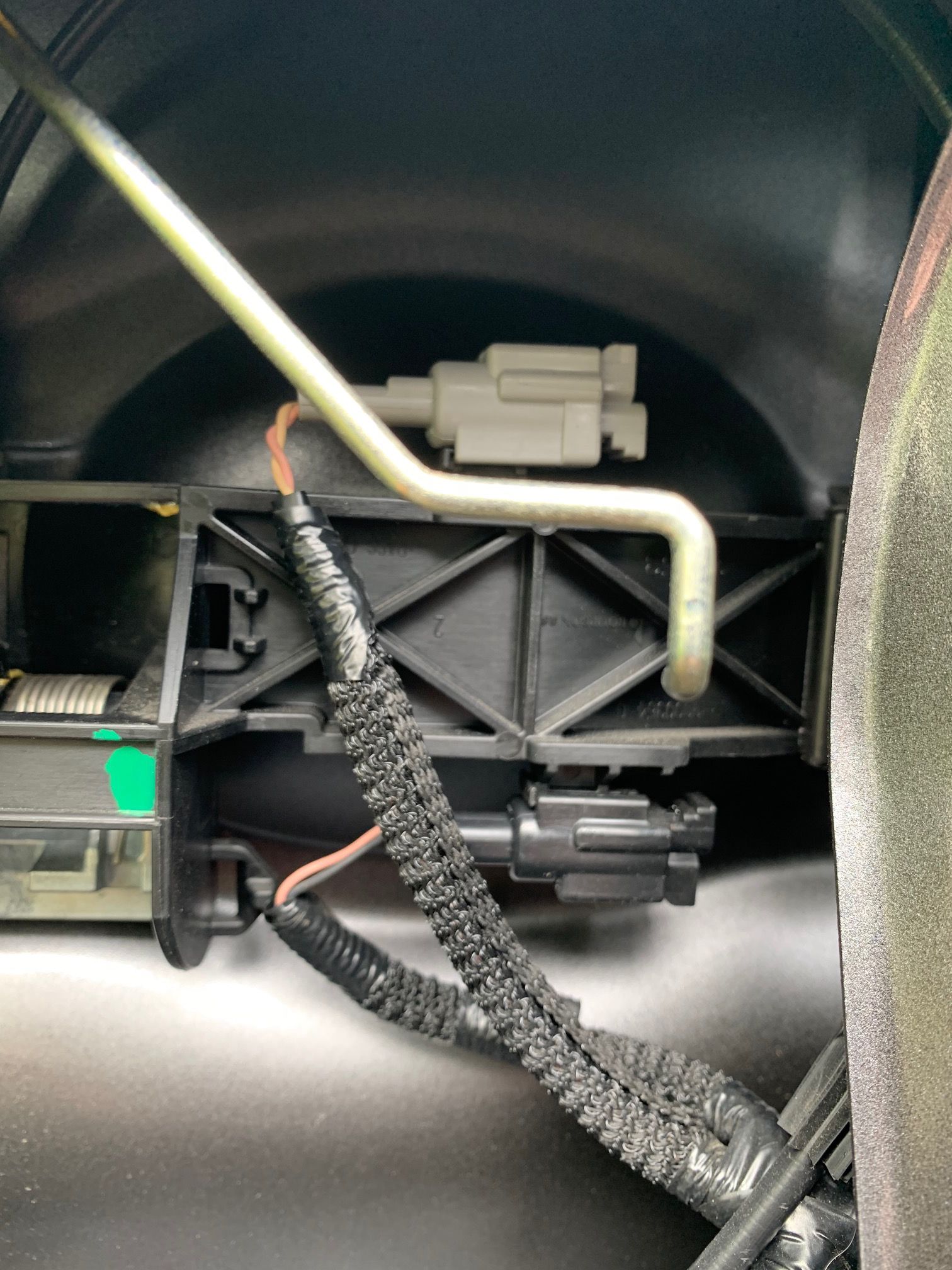

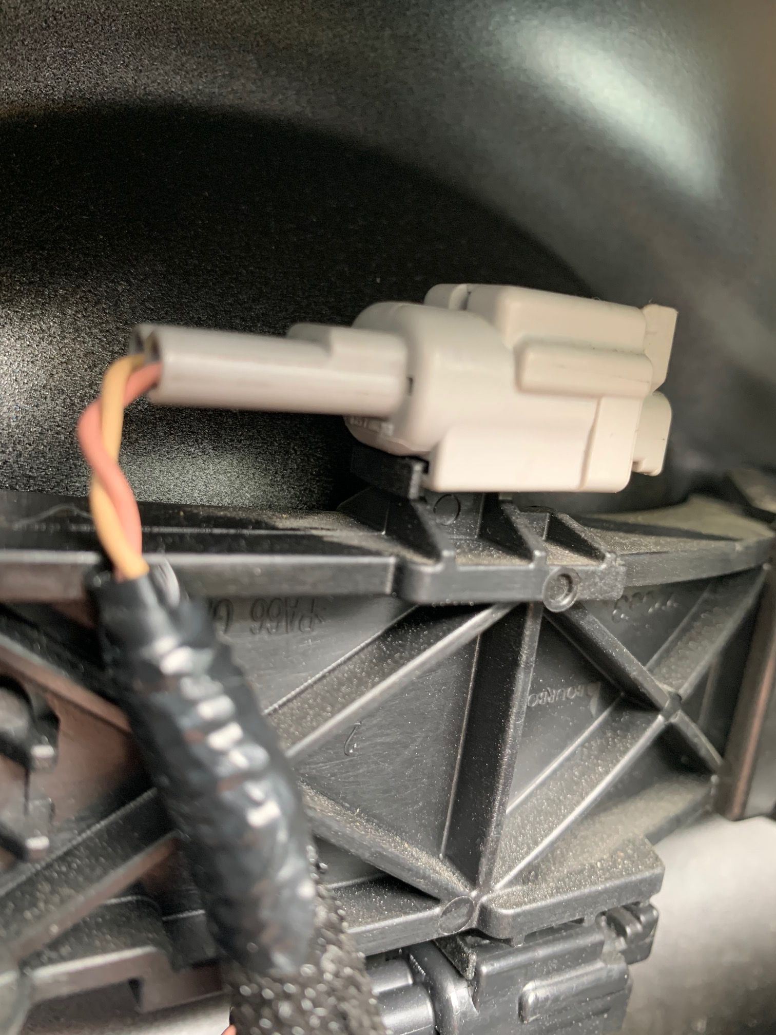

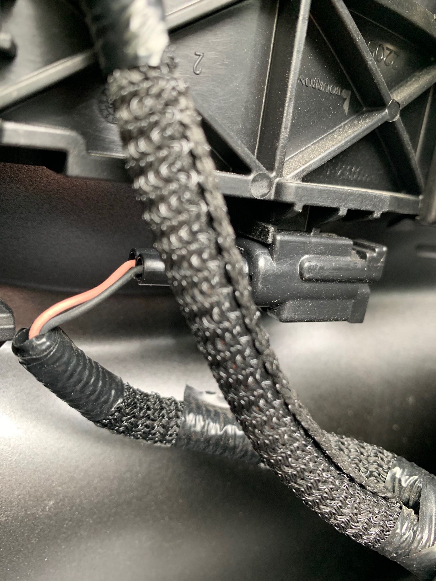

Dans la porte arrière, j’ai deux fiches libres :
Un noir et une grise
Sur la fiche noir les fils sont de couleur : orange/blancs – Noir
Sur la fiche Grise, les fils sont de couleur : une sorte de rouge passer et d’un marron passer qui tire sur de l’orange
Je pense que se sont les fils de la caméra, qui sont en attente ?

Sans vouloir m'avancer, il me semble que le branchement du signal vidéo d'une caméra de recul se fait avec un cable coaxial. Or tes 2 prises en attentes ne le sont pas. Sans coax, tu te retrouves avec une image très bruitée.

as tu essayé de biper les fils ? tu as les positions et il n'y en a que 4, tu dois pouvoir tester pour vérifier les correspondances.
Il n'est pas surprenant d'avoir des couleurs différentes, tu as surement un câblage planche de bord et un câblage arrière.
Avec le VIN de la camionnette on doit pouvoir accéder à la schématèque de câblage.

J’ai en fait un problème quasiment identique. Le véhicule est toutefois un Opel Vivaro de 2018, équivalent du Renault Trafic Escapade.
À l’arrière, je n’ai que le feu stop. Je souhaite acheter le feu stop avec caméra intégrée, mais dans le hayon je n’ai rien trouvé d’autre que le câble allant à l’ampoule.
Où se trouvent exactement les connecteurs que l’on voit sur la photo ? Et s’agissait-il vraiment de câbles préinstallés pour la caméra ? Avez-vous réussi à résoudre le problème ?
