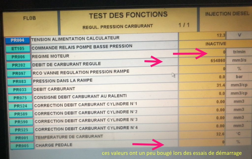

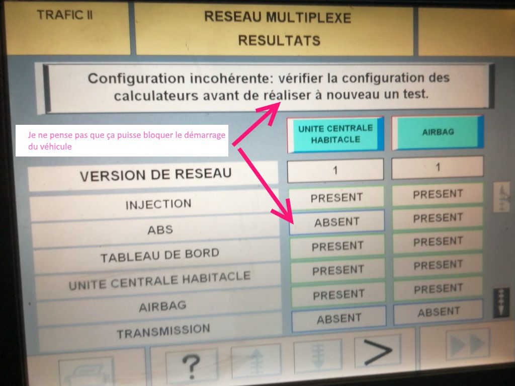

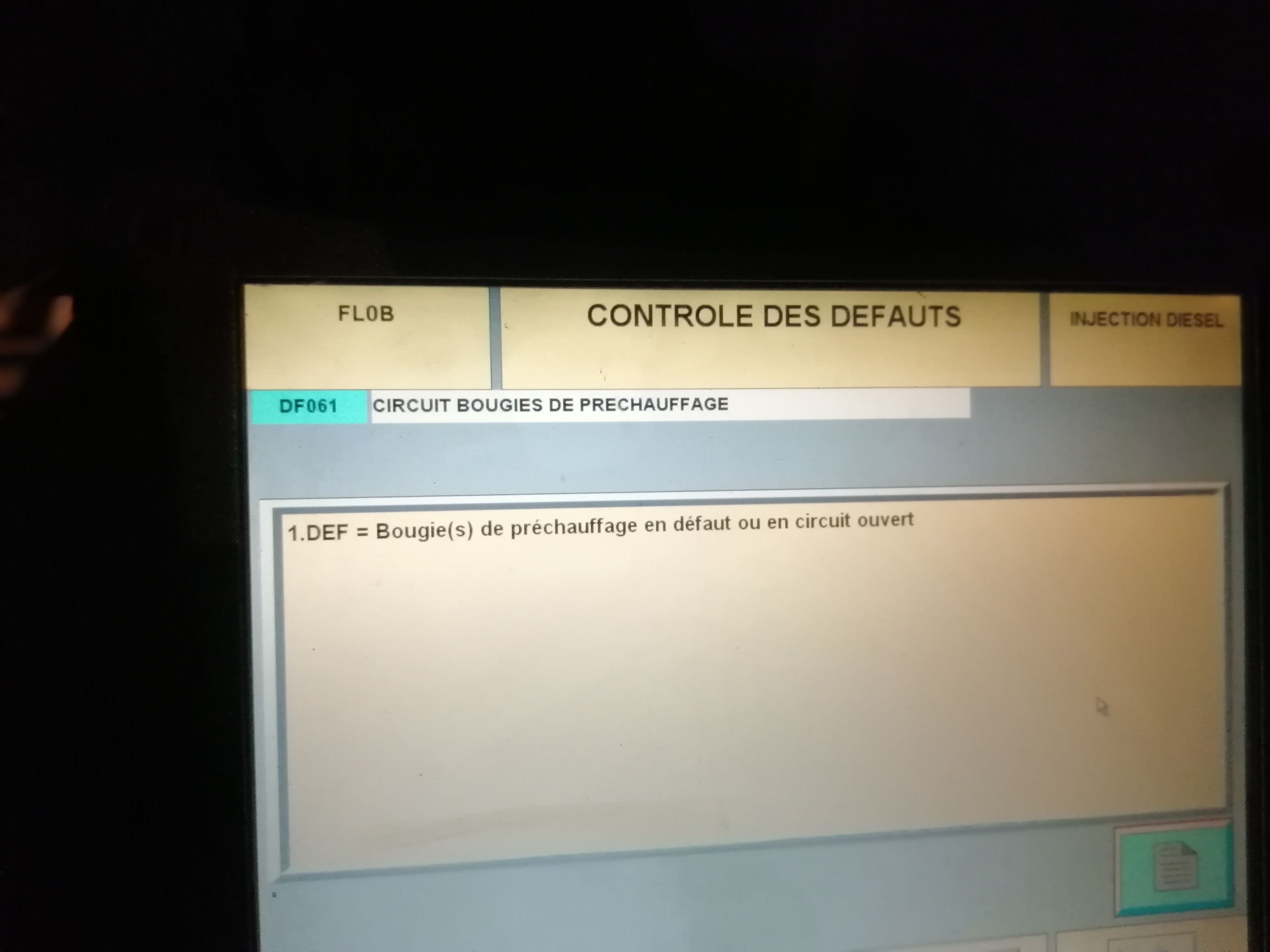

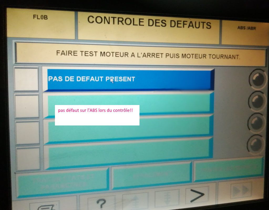

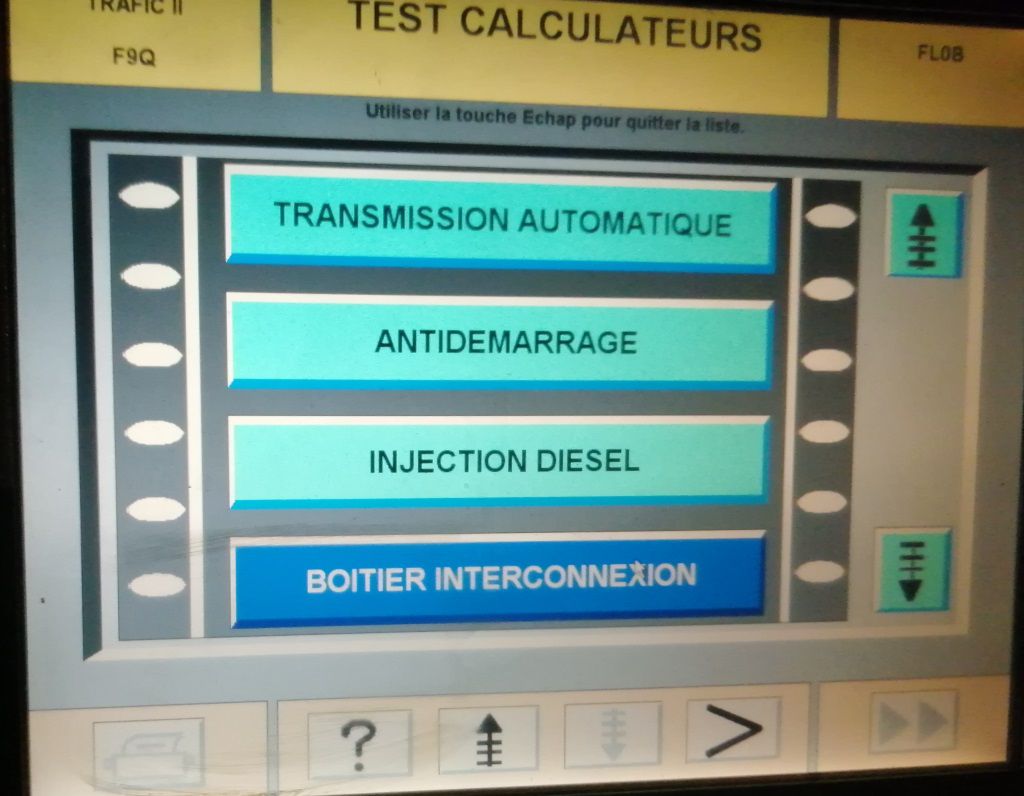

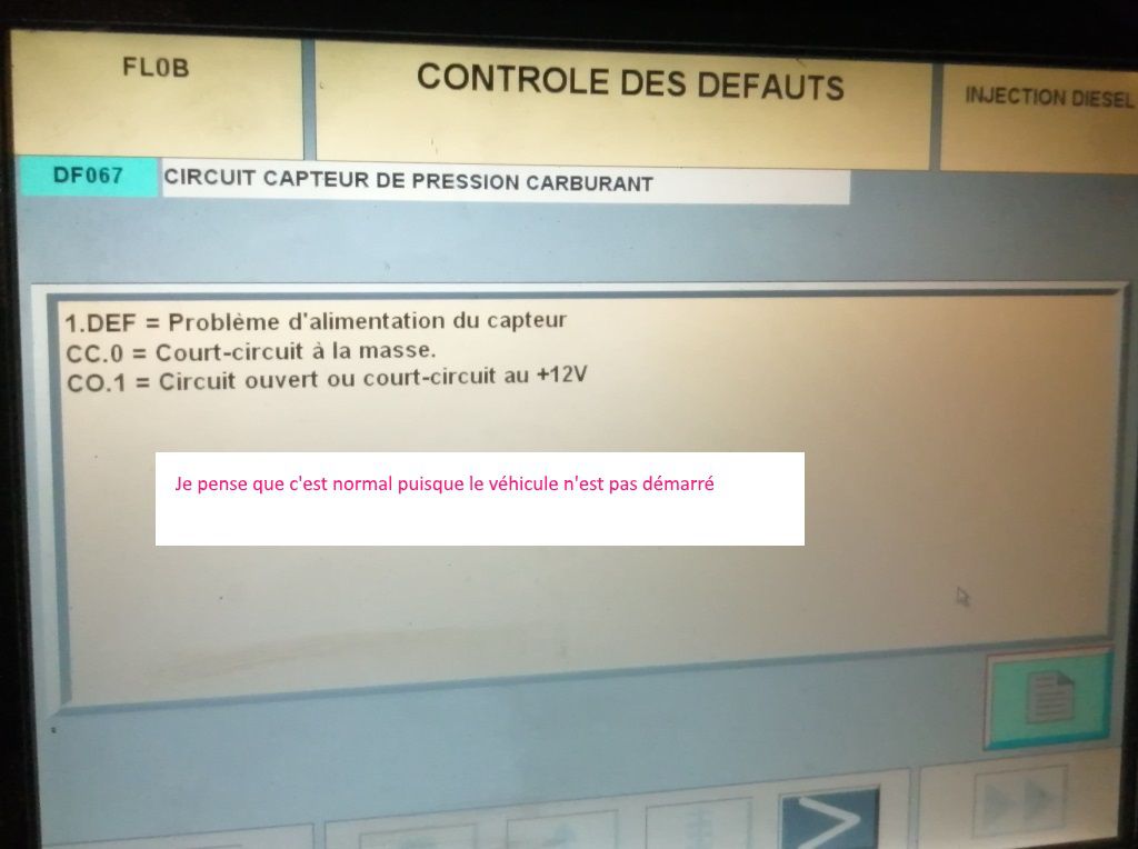

clic pour agrandir clic pour agrandir clic pour agrandir clic pour agrandir clic pour agrandir clic pour agrandir clic pour agrandir clic pour agrandir clic pour agrandir clic pour agrandir clic pour agrandir clic pour agrandir clic pour agrandir clic pour agrandir clic pour agrandir clic pour agrandir clic pour agrandir clic pour agrandir Bonjour à tous
Des news du jour après un petit de diag Clip (vieille version malheureusement)
Globalement rien d'instructif :cry: ça ne fait pas avancer du tout, la voiture ne démarre pas
Seul changement, j'ai pu effacer le voyant préchauffage et pourtant plusieurs bougies sont HS (résistances élevées)
Pas de réel défaut signalé par le diag cf, photos ci-joints
