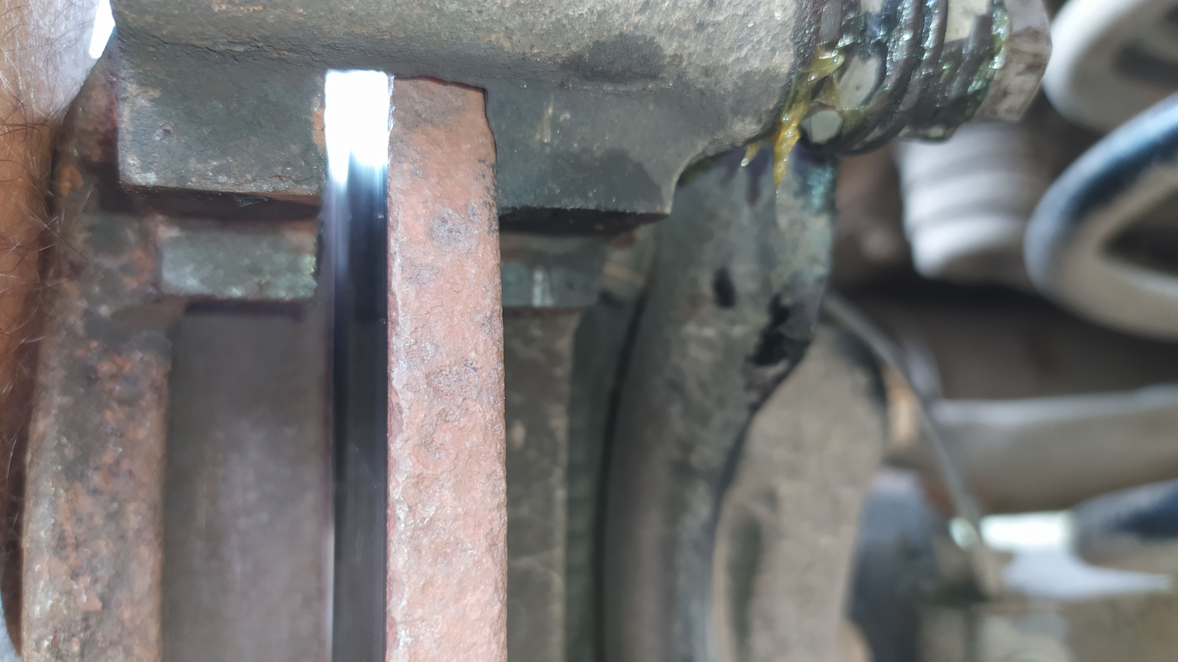

En regardant de plus près...je vois ça.
Je suis un petit peu a bout d'idées...si quelqu'un a une piste à creuser...😃

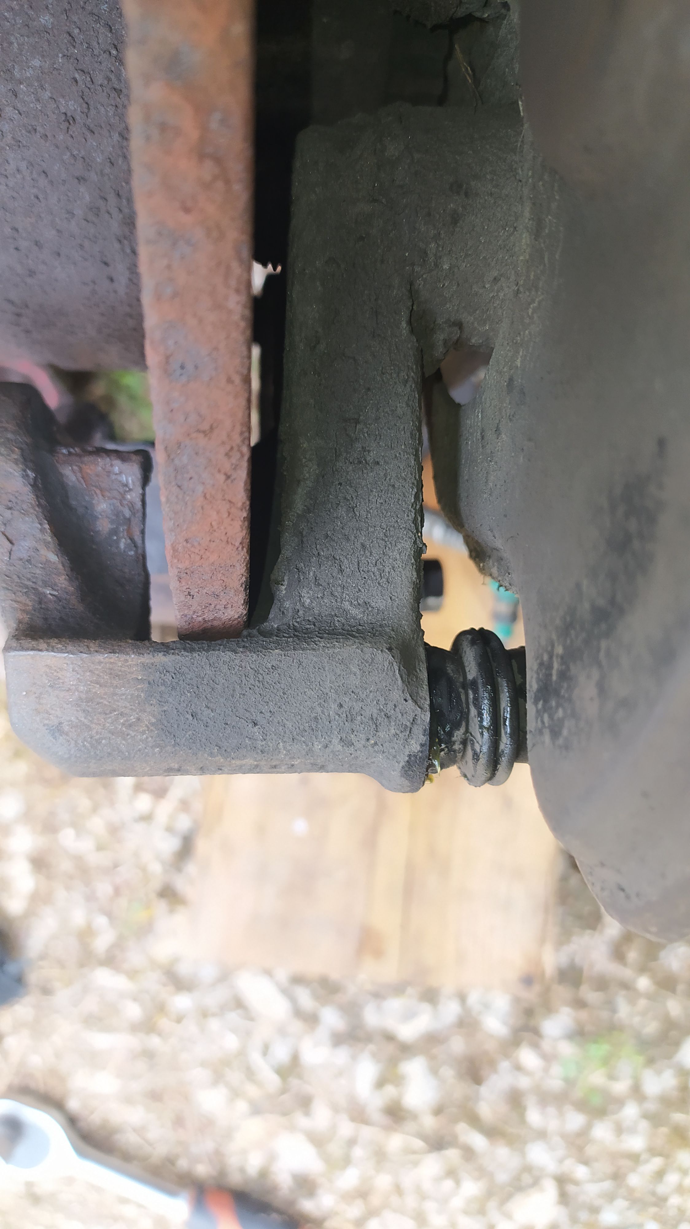

Celle ci est plus évidente, le disque a entamé le porte étrier.... comment..?

J'ai oublié de préciser que j'avais derouillé le "siège" des plaquettes la où elles se posent sur le porte étrier...
Je me demandait si le fait que le disque n'ai pas un angle correct avec le porte étrier ne pouvait pas empêcher le coulissement correct des plaquettes. A chaque démontage les plaquettes sont tombées sans montrer de signe de blocage.

Alors ... Le disque semble aligné, j'ai posé une règle de maçon de 4m sur les roues avant/arrière des deux côtés et il n'y a rien d'anormal, les roues arrières sont donc ok.
Le disque peut il avoir été déformé, du genre plié ou "usiné" par les vieilles plaquettes vers l'intérieur tout en restant rond...? (Un peu comme un chapeau chinois)
Sur l'arrière, des deux côtés..les disques ne sont pas centrés dans le porte étrier.. mais sont décalés comme sur la photo (moins a droite) vers l'intérieur du porte etrier...
Je pensais changer...disques et portes étriers...
