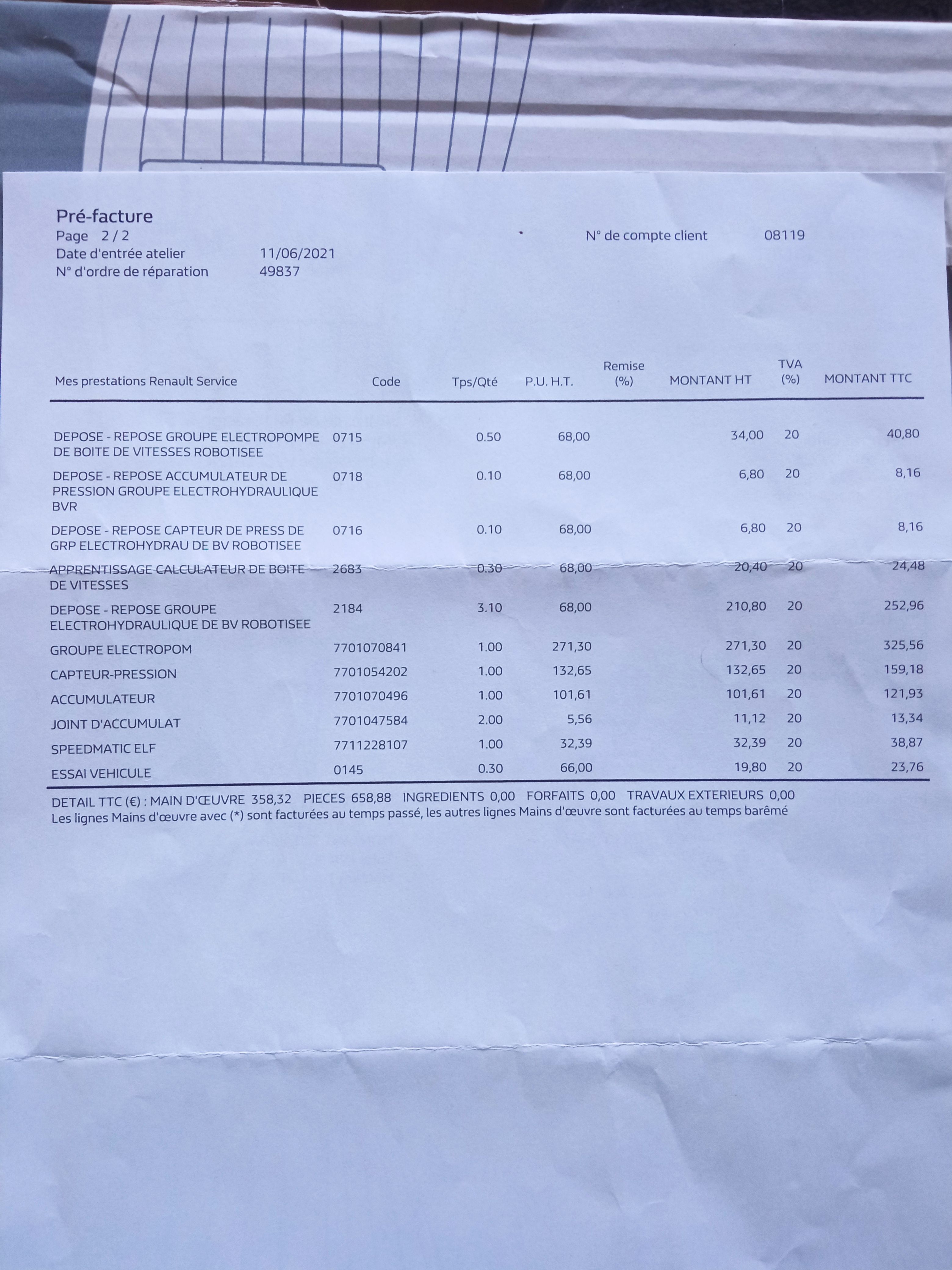

re clic pour agrandir ci-joint la dernière réparation effectué sur la boite robotisé il y a 4 mois ,
et ou puis-je trouvé un vrai spécialiste ,dans ma région "haute Savoie région Annemasse " .

En gros, il a changé tout le système de commande d'embrayage et de boîte.
Comme c'est une boîte mécanique robotisée, c'est globalement le top que tu puisses faire sur ce genre de boîte
Tant qu'à faire, j'aurais changé l'huile de boîte par la même occasion, mais elle n'a effectivement aucune influence a priori sur une mise au neutre intempestive.
Qu'est-ce qui te fait craindre une récidive?

bonjour ,bah simplement le fait que ma dernière panne c'est produite 3 mois après avoir fait changer la majeur parti du robot !
donc il doit y avoir un autre élément a changer ,je pense .

ma peur vient que ces pièces ont été changer il y a 3 mois que mon soucis de boite qui se met aux neutre viens de moins de 3 semaines ,je pense donc qu'un élément non changer a l'époque fait le bug quand a savoir lequel ! pour ce qui est de la boite de vitesse en elle même j'avais faire faire une vidange l'année dernière vu le km au compteur 190000 .
ce qui est tressant ,c'est la peur de tomber en rade surtout si il a de la circulation ,"je n'est pratiquement pas rouler depuis 15 jours".
