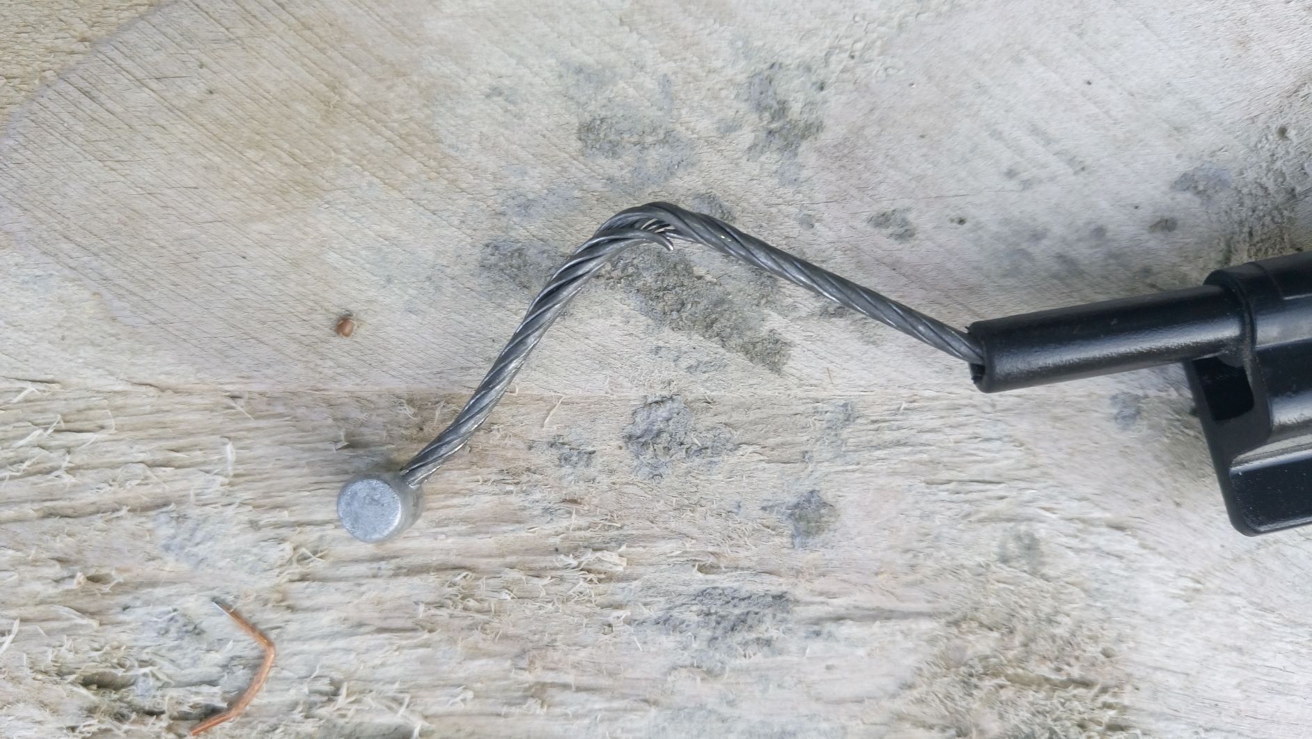

Bonjour à tous, j'ai le même problème, j'ai démonté hier le panneau du levier de vitesse et celui de l'aération, sorti le cable qui s'est coudé hors de sa gaine et dont plusieurs brins ont lâché, bloqué l'aération sur le pare brise, et tout remonté.
Je me demande maintenant comment s'appelle exactement ce câble pour le trouver sur internet, sinon j'irais chez Renault pour le trouver.
Même question que Azouz, vous auriez la ref des ampoules au passage, pour ne pas redémonter avant d'avoir le câble ?
Merci d'avance
