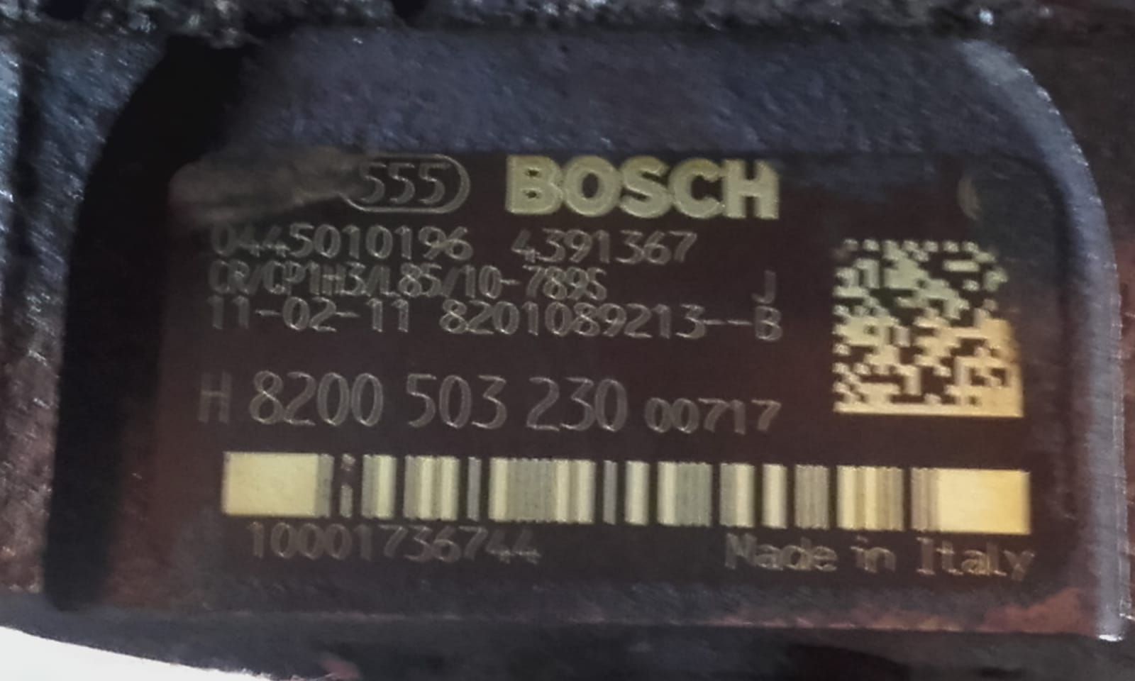

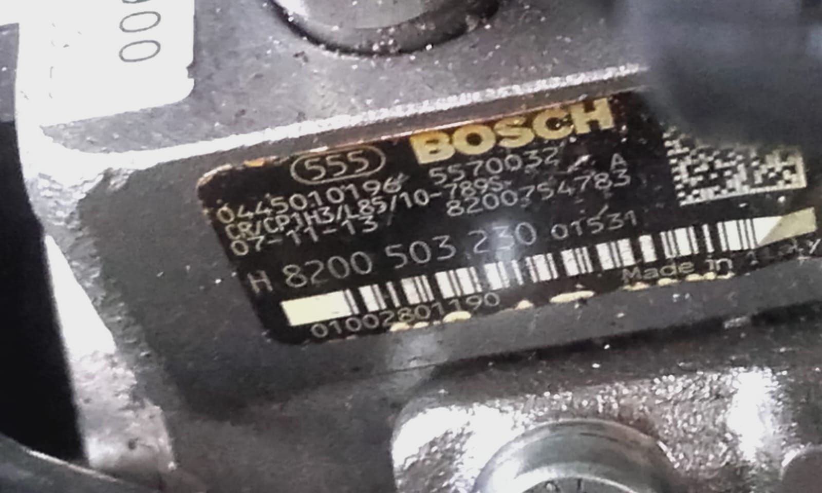

1) la pompe HP reçus en échange standard avec le moteur n'est peut-être pas la même, il semblerait qu'il existe 3 versions avec des pressions différentes ? ---> Voir photo ci-dessous :
Plaque ancienne pompe BOSCH : clic pour agrandir
Plaque nouvelle pompe BOSCH : clic pour agrandir
2) Le régulateur de pression étant lui aussi livré en échange standard avec le moteur et la pompe, n'est peut-être pas le même que le mien d'origine.

Deconnexion du regulateur de pression de la nouvelle pompe HP et raccordement en volant du régulateur d'origine : le moteur ne démarre pas ! Au moins une bonne nouvelle, la nouvelle pompe HP n'est pas bloquée !
Montage de l'ancienne pompe HP avec son régulateur d'origine : le moteur démarre sans problème au quart de tour !
Conclusion : c'est le régulateur de pression de la nouvelle pompe qui n'est pas compatible avec le calculateur d'injection présent sur mon Trafic.
