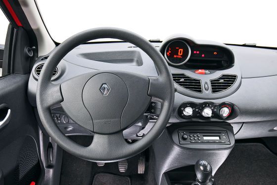

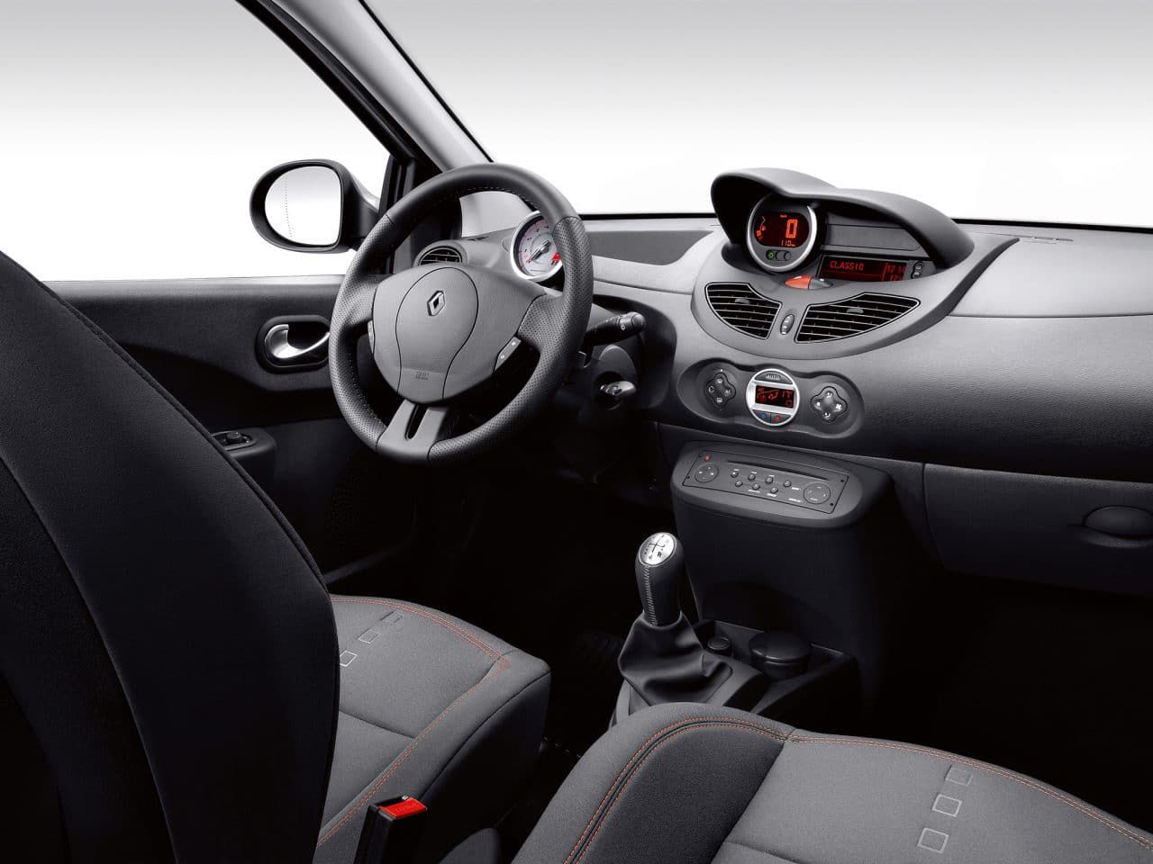

Pour résumer en image, tu veux upgrader de ca
vers ca :

Oui c'est exactement ça
