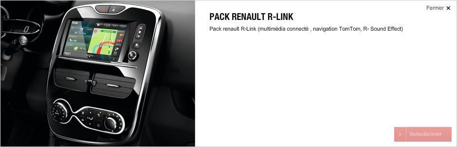

Pour autant que je sache, il y a 3 systèmes audio disponibles sur la Clio 4 :
- le modèle d'entrée de gamme, qui n'a pas de fonction de navigation :
- le Medianav qui inclut systématiquement la navigation :
- le r-Link haut de gamme qui offre des fonctionalités supplémentaires (caméra de recul notamment) et qui intégre la navigation Tomtom :
A moins que je ne sois passé à côté d'une bizarrerie du catalogue d'options Renault ou que le véhicule provienne de l'étranger par le biais d'un mandataire.
