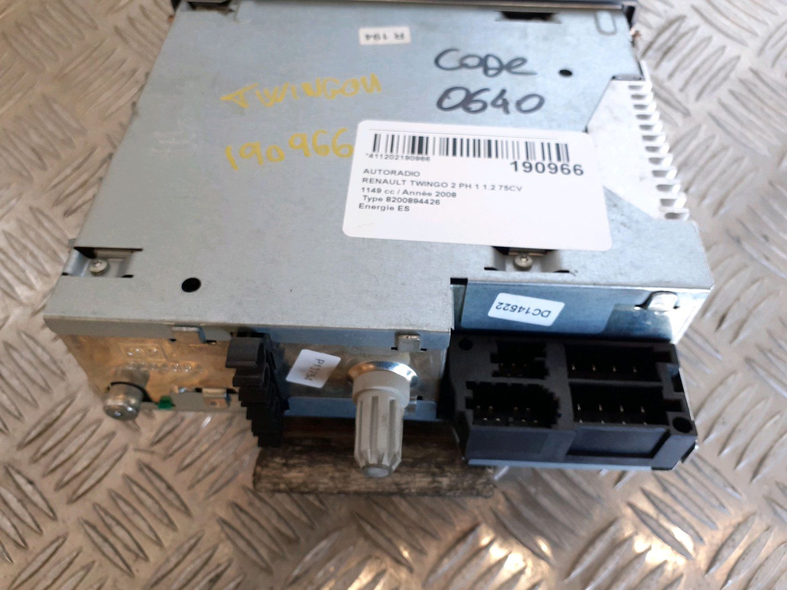

As-tu moyen de faire une photo de l'arrière du poste ?
Bonsoir J2C,
Voila
La connectique alim/audio semble être de l'iso, tu devrais pouvoir installer à peu prés n'importe quel kit du genre Parrot.
Merci pour ta réponse. Si je veux changer l'autoradio avec un modèle bluetooth + usb est ce que je peux mettre n'importe quel autoradio du moment que c'est un Din 1 et iso?
