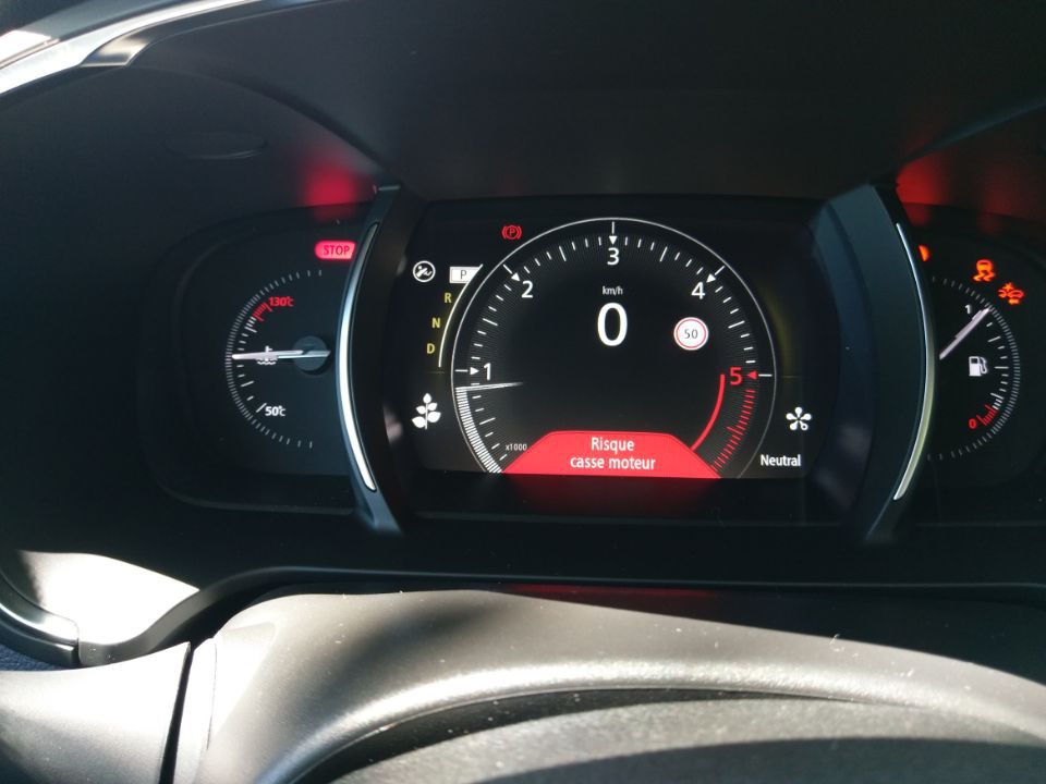

Le véhicule m'a été livré le 16 mai et est tombé en panne 10 minutes et 9 km plus tard ...
Message "risque de casse moteur" et le moteur s'éteint.
Les messages restent affichés et le moteur ne tient pas l'accélération.

16/05 12h25 : panne du véhicule en arrivant aux Milles. Message au tableau de bord « attention risque de casse moteur » suivi d’une coupure du moteur. Redémarrage possible pour se mettre en sécurité, mais le moteur cale systématiquement dès que l’on pose le pied sur l’accélérateur (utilisation possible qu’en « ramping »). Kilométrage : 15 km.

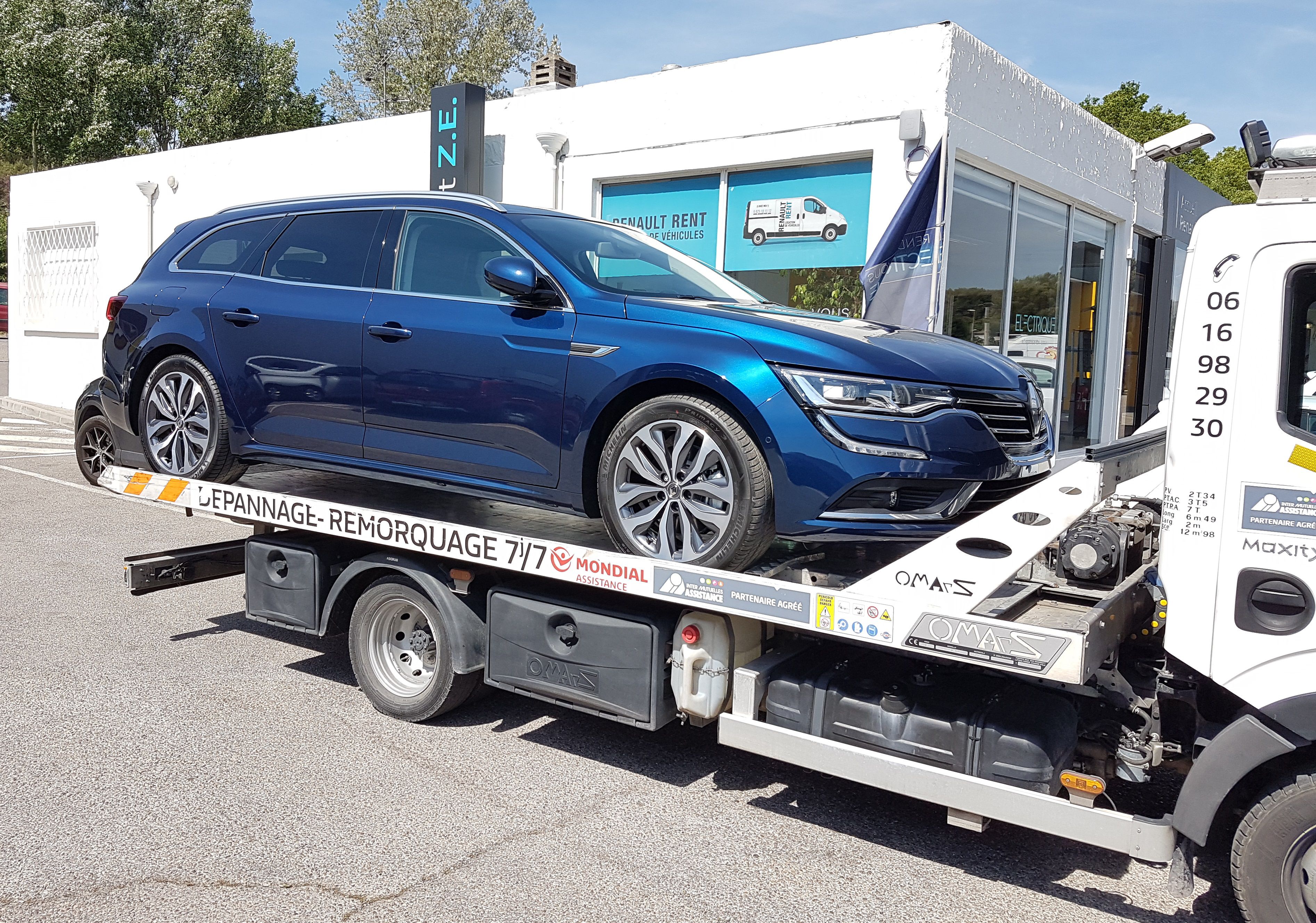

16/05 15h00 : appel de l’assistance Renault qui accepte ma demande de déposer le véhicule à Gardanne.
16/05 15h30 : véhicule chargé. Arrivé sur place, le chef d’atelier m’informe que mon véhicule est sous procédure « OLV » : opération lancement véhicule. Raison : ce serait un des premiers véhicules livrés avec le moteur BluedCi 160. Je suis informé que cette procédure oblige les garages à n’intervenir que sur ordre du technocentre.

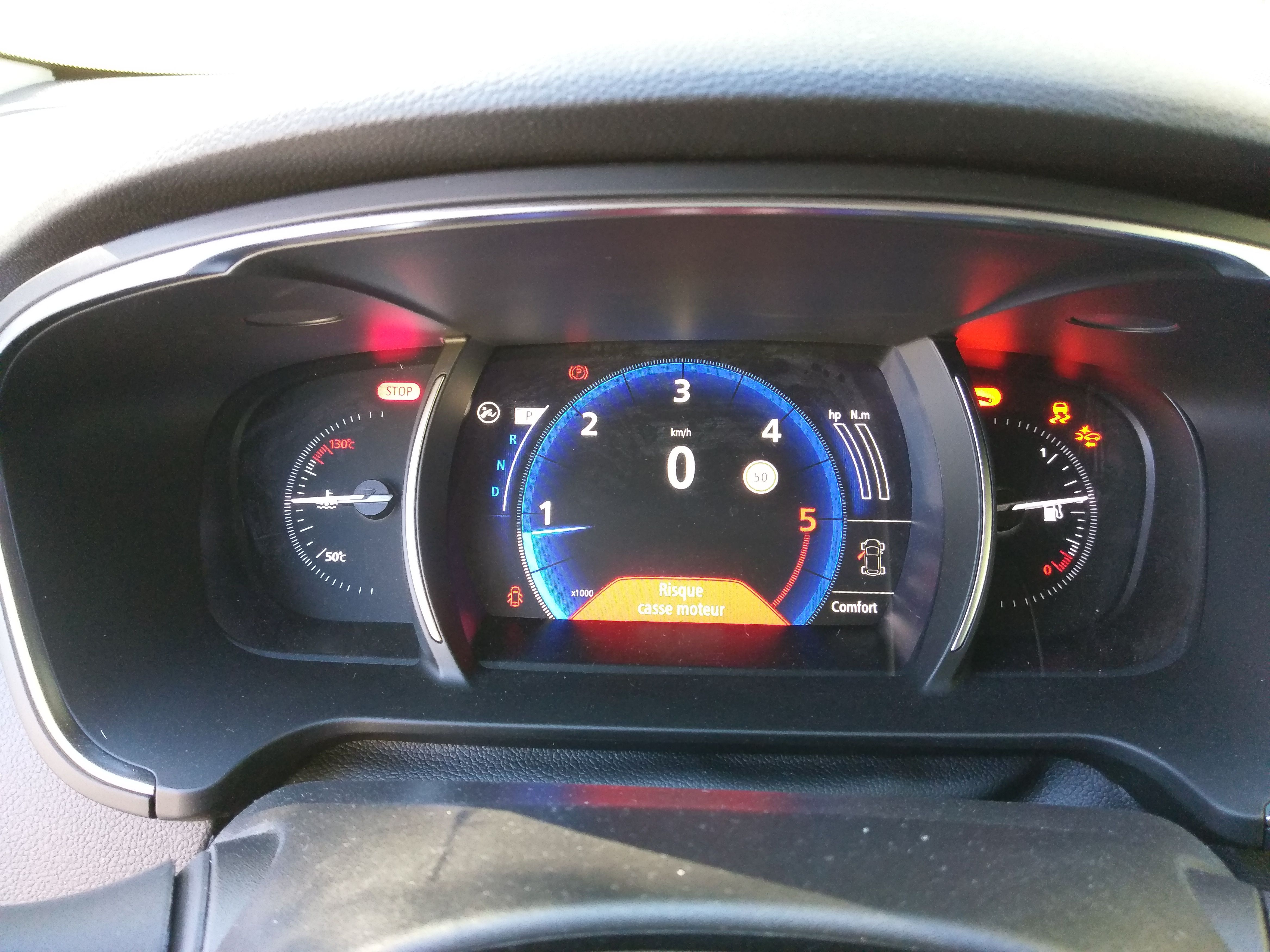

30/06 : j’effectue 130 km pour me rendre à un événement privé. A mon arrivée, le véhicule tombe à nouveau en panne : message « risque de casse moteur », et coupure moteur. KM du véhicule : 340. Cette fois-ci, après plusieurs tentatives j’arrive à redémarrer et je pourrai revenir jusqu’à la maison. KM du véhicule : 480 km.
01/07 : Ayant des obligations professionnelles, et le véhicule étant capable de rouler, je débute ma semaine avec le véhicule. Tout se passe bien jusque mardi soir.
02/07 : en sortant d’un rendez-vous client, à nouveau en panne : message « risque de casse moteur » et le moteur ne cale pas. KM du véhicule : 808 km.
