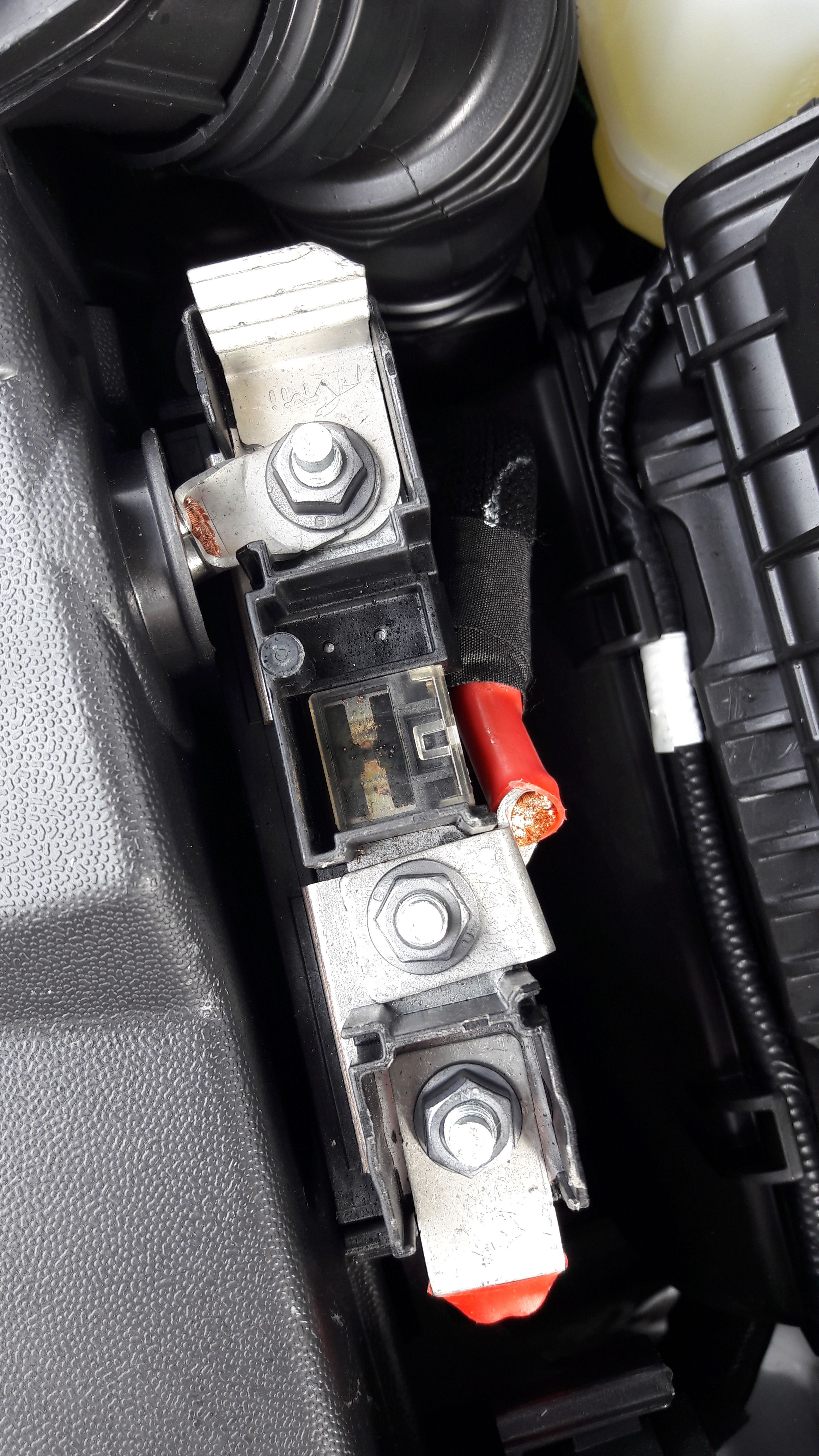

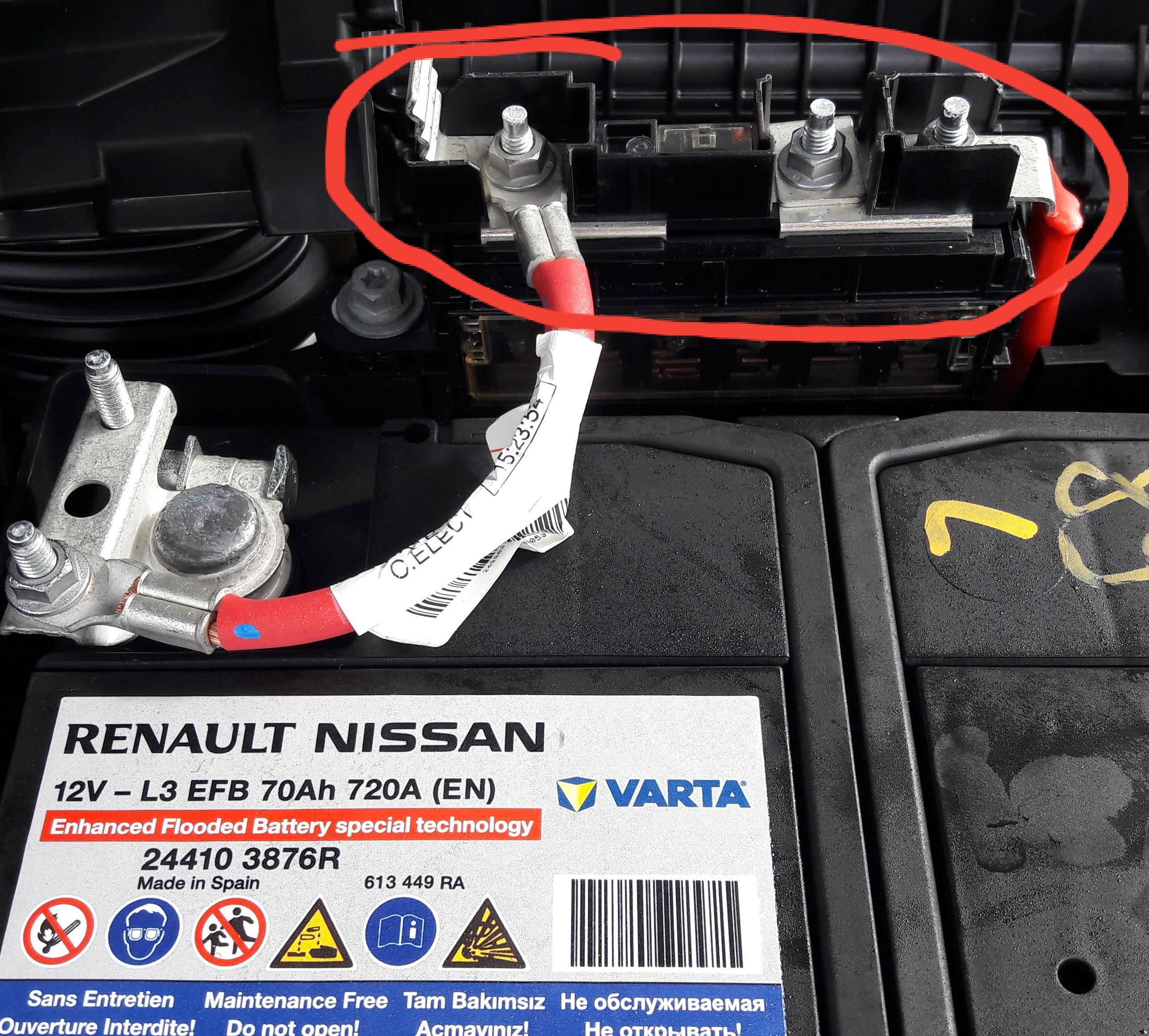

Tu as une photo du fameux fusible ?
Voici les photos du fusible
Message Mer 06 Fev, 2019 13:02
j'ai pas l'impression que c'est un fusible standard. Tu devrais aller voir dans un Renault Minute pour qu'ils t'indiquent le tarif de la pièce.
Pour son remplacement, je pense qu'il faudra dévisser tous les écrous (après avoir débranché la batterie = TRES IMPORTANT !!)
Prends bien le temps de débrancher la batterie, et couvrir les cosses avant de manipuler des clés .. en cas de contact accidentel avec la masse et un pole de la batterie, tu peux la voir coller et faire exploser la batterie suite à un cour-circuit franc.
