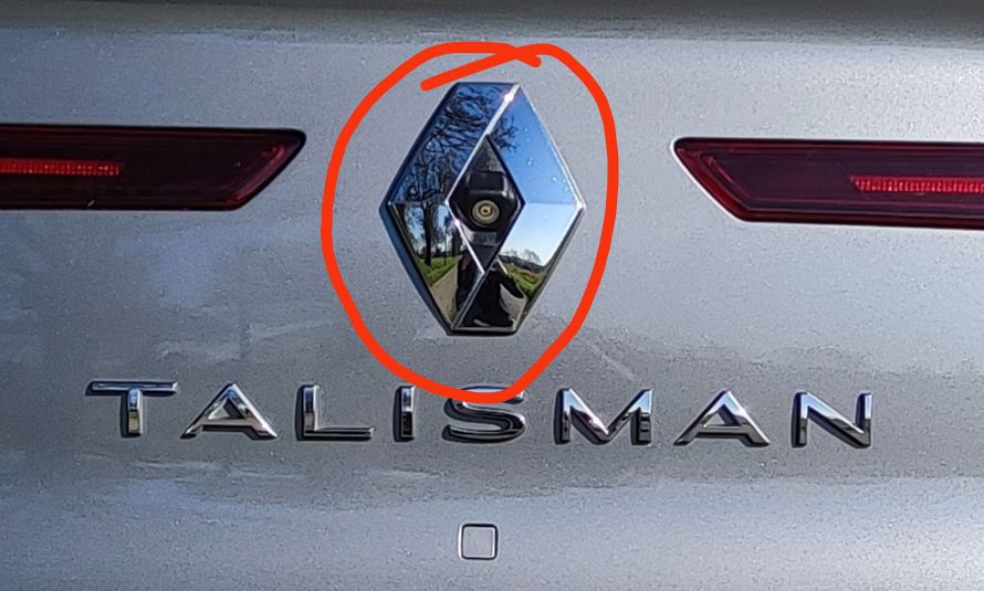

Hello à toutes et tous !
Je souhaite changer la caméra de recul de mon talisman.
Elle est intégrée dans le logo Renault. Je compte changer celle ci par une neuve, mais je n'arrive pas a savoir comment y accéder...
Quelqu'un a une idée ou un tuto imagé ? Je n'arrive pas a trouver...
Merci!

De manière générale, l'accès aux caméras se fait par le coffre. Il faut donc démonter l'habillage intérieur de la malle pour y avoir accès.
Ok, merci.
Je vais tenter par l'habillage intérieur après mes vacances car je pensais que le logo était clipser, ou un truc comme ca...

Il y a de fortes chance qu'il soit vissé par derrière. En tout état de cause, la caméra est, elle, retenue par 2 vis.

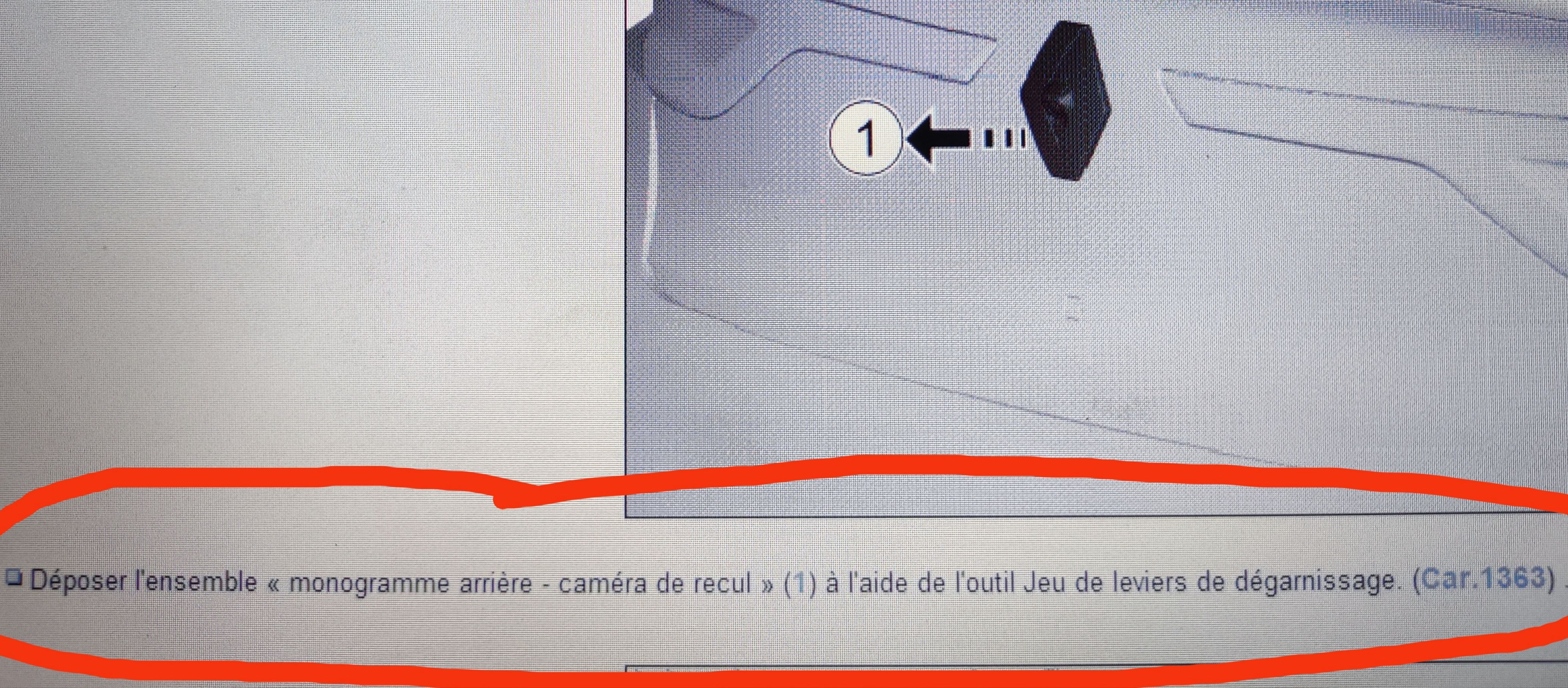

Je viens de me souvenir que j'avais ça sur mon pc 😅
Quelqu'un sait où et comment avoir un outil ''jeu de leviers de degarnissage''? Et surtout a quoi ça ressemble...
Merci !

Tu as le choix ici
https://www.amazon.fr/s?k=kit+d%C3%A9montage+garniture+por..ef=pd_sl_k9izlgs05_e
mais ça se trouve aussi en centre autos
308 THP 2014
3008 II 2019
E3008 2024
Message Mar 09 Mai, 2023 16:05
Merci pour l'info, en gros ce sont des outils en plastiques de différentes formes si j'ai bien compris, avec quelques pinces 👍
