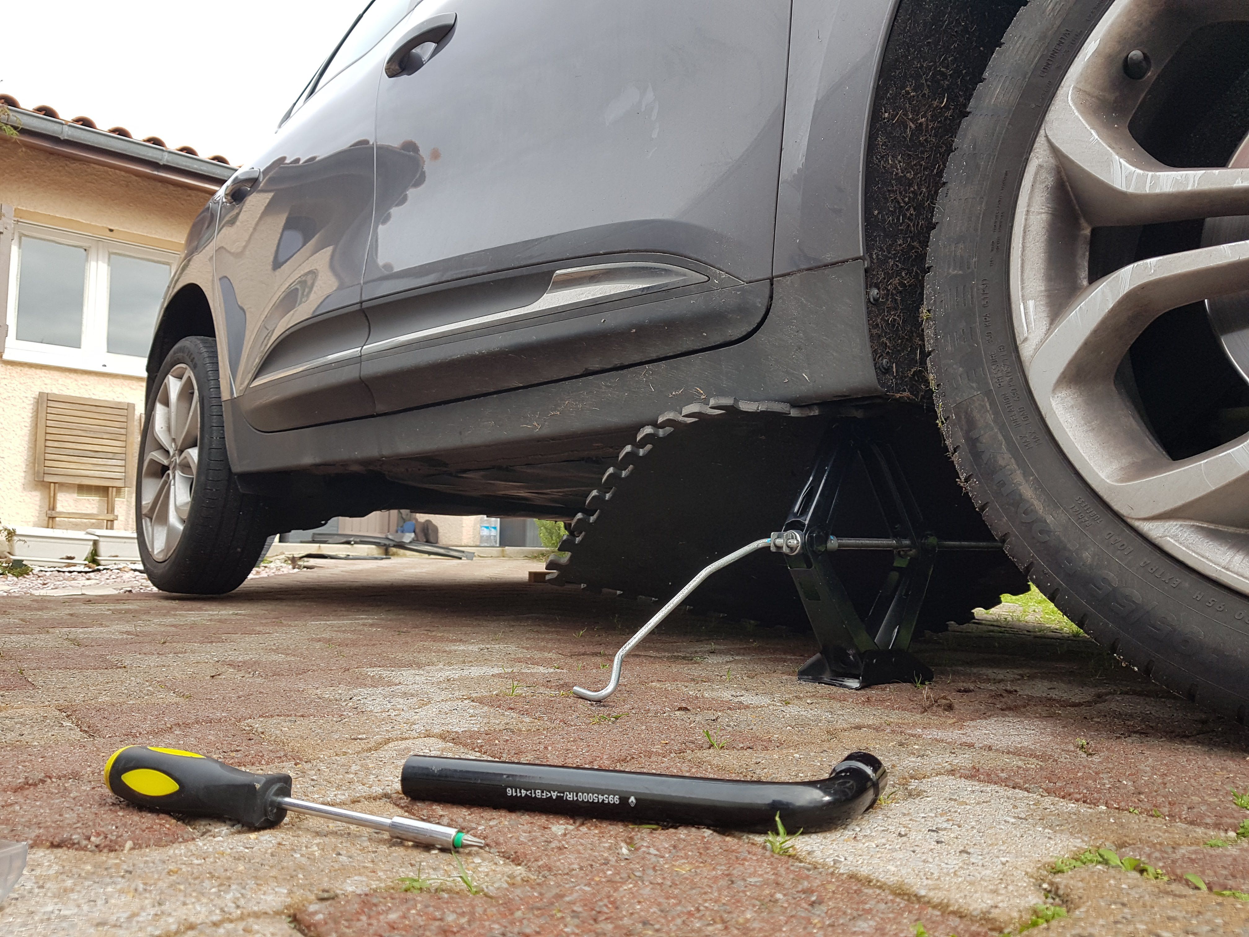

Tu aurais moyen de faire une photo de l'endroit où tu positionnes ton Cric.

Comme tu peux le voir sur la photo j'ai mis le cric au max à l'avant après l'avoir essayé dans l'insert prévu mais avec le même résultat.
On peut voir que même la c'est l'arrière qui se lève...
Hallucinant. clic pour agrandir

la roue avant est elle levée ?
en soit ca n'est pas grave si les 2 sont levés.
Si la roue avant n'est pas levée, met 50kg (une personne) dans le coffre et ca devrait poser la roue arrière et lever l'avant. C'est surprenant car les points crics sont justement calculés pour ça.
Non la roue avant ne se lève pas du tout.

Petite question "idiote". Ton sol sur lequel ta voiture est posé quand tu as fait la photo, est-il parfaitement plat ?
En gros, ta roue avant gauche, si elle est dans un point plus bas que la roue avant droite.. au moment où tu lèves, ça peut reporter la charge et faire lever la roue arrière. Dans ce cas, essaye de mettre une cale sous la roue avant gauche (tu descend la voiture, tu poses la calle devant la roue avant gauche, et du montes dessus..)

Dans le tout premier message, il est indiqué "PS : le sol était horizontal".
Peut-être un problème d'amortisseur ou de ressort d'amortisseur avant.
Amortisseur HS ou ressort cassé.
Message Mar 06 Avr, 2021 09:04
il semble ventru ce sol..
