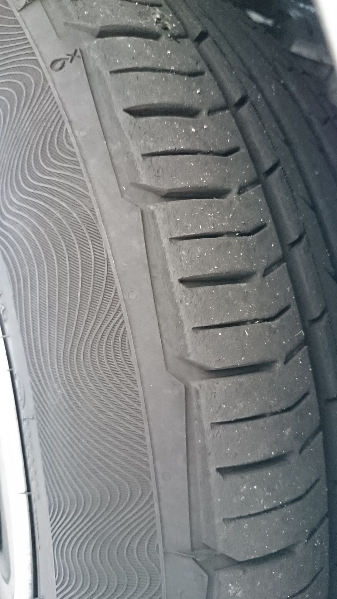

Je possède mon grand Scénic Bose 1.6 dci 130 depuis une semaine,il a 18000 km au compteur,j'ai remarqué une usure anormale du pneu avant Continental coté chauffeur,il est comme rapé sur l'extérieur ,comme si on avait conduit sur circuit avec ,le pneu de droite est moins usé.Le véhicule a été révisé chez Renault avant l'achat bien sûr.

Merci pour vos réponses,effectivement le controle de la géométrie s'impose je pense. J'ai vérifié les dates de fabrication de mes pneus et je pense que le pneu avant droit avait du etre changé car 3 pneus de meme date et 1 de date différente,ce qui expliquerai qui expliquerai qu'il soit moins usé,mais quand meme j'ai le certificat de garantie et c'est bien noté pneus vérifiés.
Je vous mets les photos des 2 pneus avant pour illustrer
Pneu avant gauche
Pneu avant droit
Le pneu avant gauche, on dirait surtout qu'il a été râpé par quelque chose de coupant plutôt qu'une usure normale.
Oui,c'est bizarre sachant qu'a l'intérieur du pneu il est usé normalement,J'ai rendez vous au garage Lundi ,une géométrie est prévue pour controler :-?
C'est bizarre cette usure çà me rappelle un 360° (sur les 4 roues) que j'avais fait il y a très longtemps avec une Zx (et une caravane). Cà tient plus du rapé que de l'usure!
En faite le précédent propriétaire devait etre un vrai cinglé j'ai l'impression.
ça me fait un peu peur ça veut dire que mon Scénic a été malnené :-?

C'est effectivement comme ça que ressorte les pneus série après deux tours de circuit mené à bon rythme....

Les pneus brillés,j avais pas fait gaffe. Mais la je pense en plus qu'ils ont permuté le pneu droit avec le gauche car normalement ça devrait être a droite qu'il devrait être plus usé . Demain ils vont faire une géométrie pour contrôler et je vais batailler pour changement de pneu, mais je suis sûr que ça va pas etre simple :|
Bonjour, ça y est contrôle chez mon cc,ce n'est pas un problème de parallélisme d'après lui pneu a frotté sur quelque chose de coupant,un autre mécano m'a dit que c'était du a un sous gonflage de pneu et m'a conseillé de toujours mettre la pression en Eco c'est à dire 2.6 partout. Le garage a été très correct,m'a offert un pneu Michelin primacy 3,bien sûr j'ai payé l'autre,fallait pas rêver. :wink:
