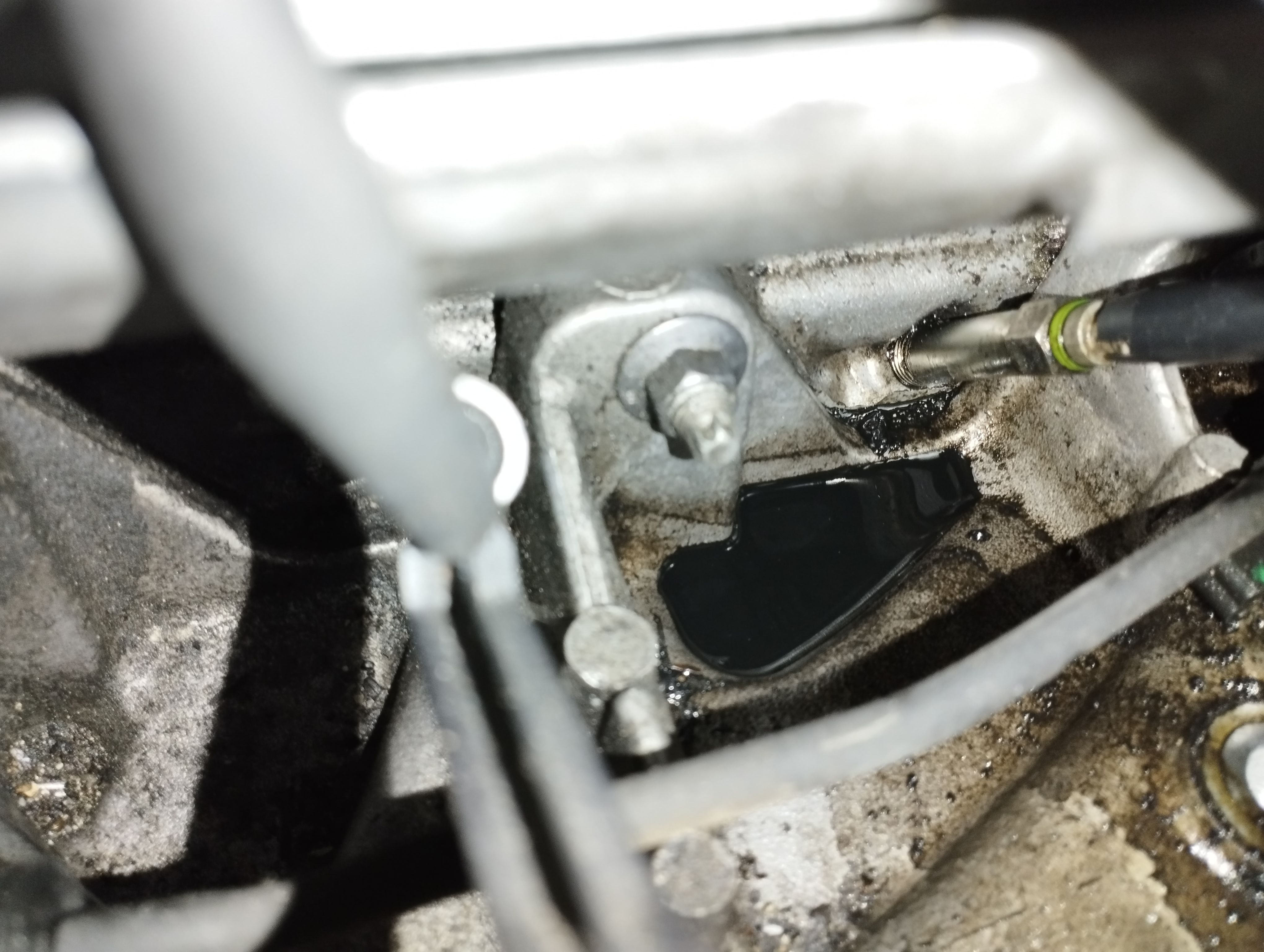

J'aimerai relancer ce topic car j'ai également une fuite d'huile, je suis obligé de refaire l'appoint regulierement ce qui n'est pas normal
Je retrouve toujours de l'huile logé dans le puis de la bougie de préchauffage la plus a droite,
J'ai cherché pour moi la fuite ne vient pas du haut car c'est propre
En face de la bougie il y a le boitier papillon et la vanne Egr, est ce que ça peut venir de la ?
Est ce que de l'huile pourrait sortir de la bougie?
Je précise que le moteur tourne niquel pas de fumée bizarre ou perte de puissance ou quoi que ce soit
Merci
