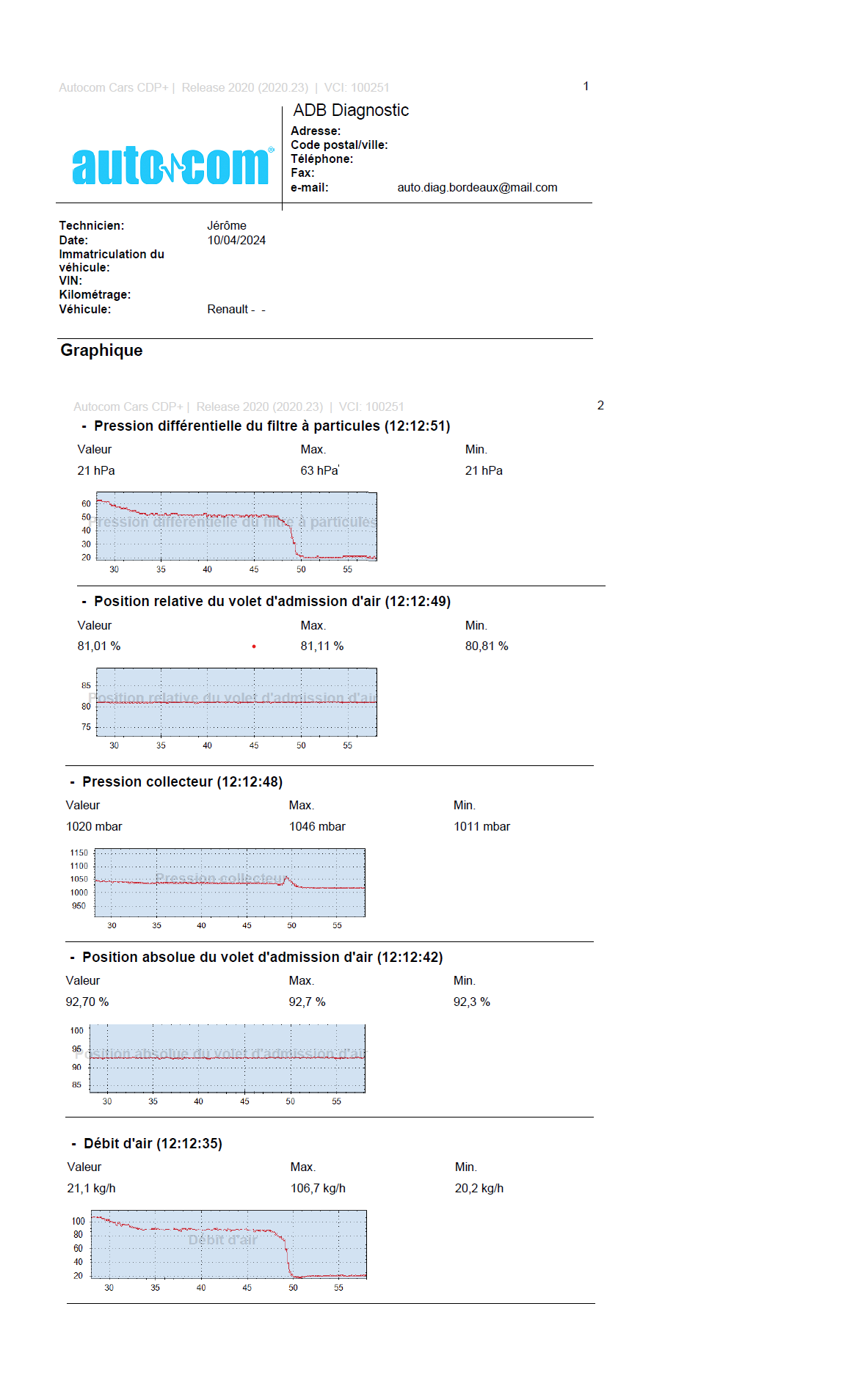

Ci-dessous un test réalisé 1 minutes, 30 secondes au ralenti et 30 secondes à 2000 tour.
Au ralenti la pression différentiel du FAP est à 21 hPa et monte à 60 hPa à 2000 tour.
La valeur de la position du boitier papillon est différente entre le relatif et l'absolu.
