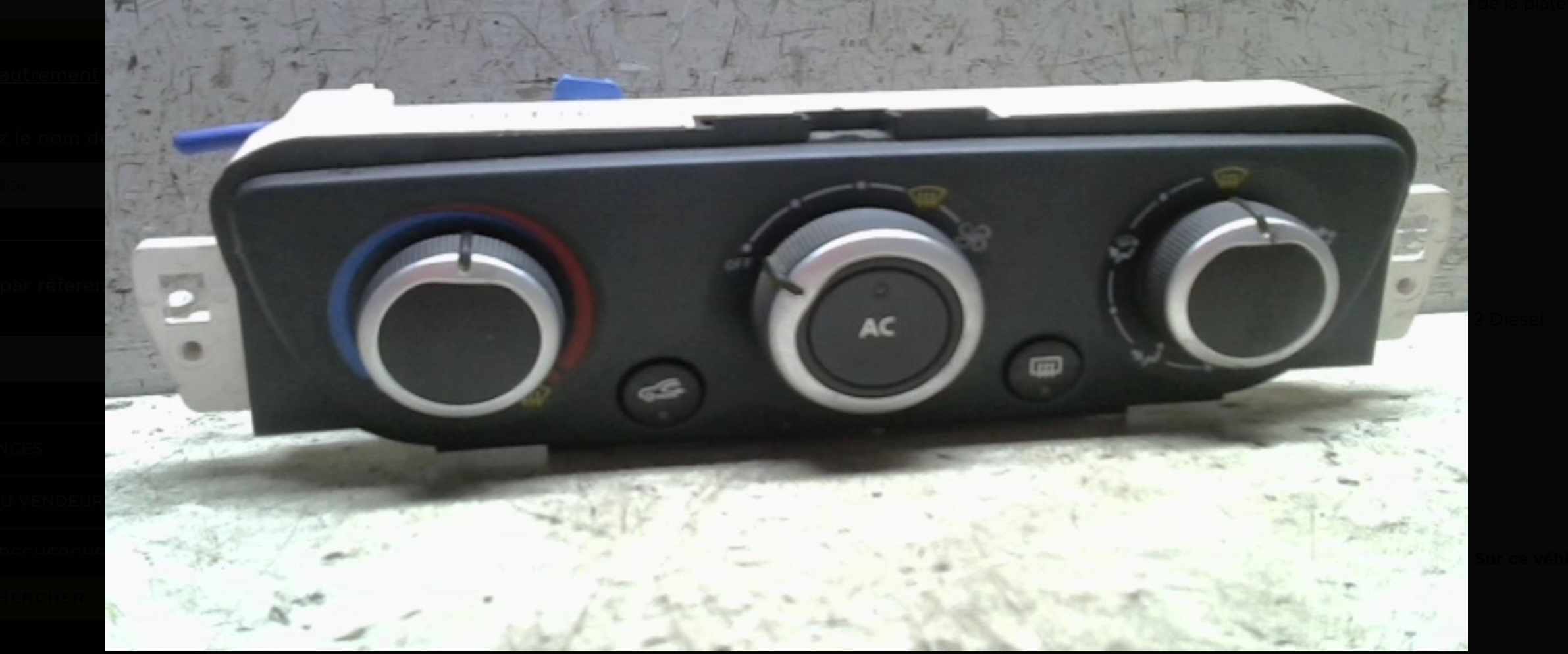

Tu as une photo de la commande manuelle ?
Je n'ai eut sous les yeux que des commandes auto.
Je pense que ton faisceau est pété, et que tu devrais pouvoir t'en sortir en pontant un fil venant de l'autoradio vers ta commande de clim.
TU as un poste de radio classique ou un GPS dans ta voiture ?
Voila la bête ... L'idée est bonne encore faut-il que je touver le bon emplacement pour "ponter".
Aurait-tu cette info ?
Merci d'avance.[/img]

J'ai un poste classique. 😉
