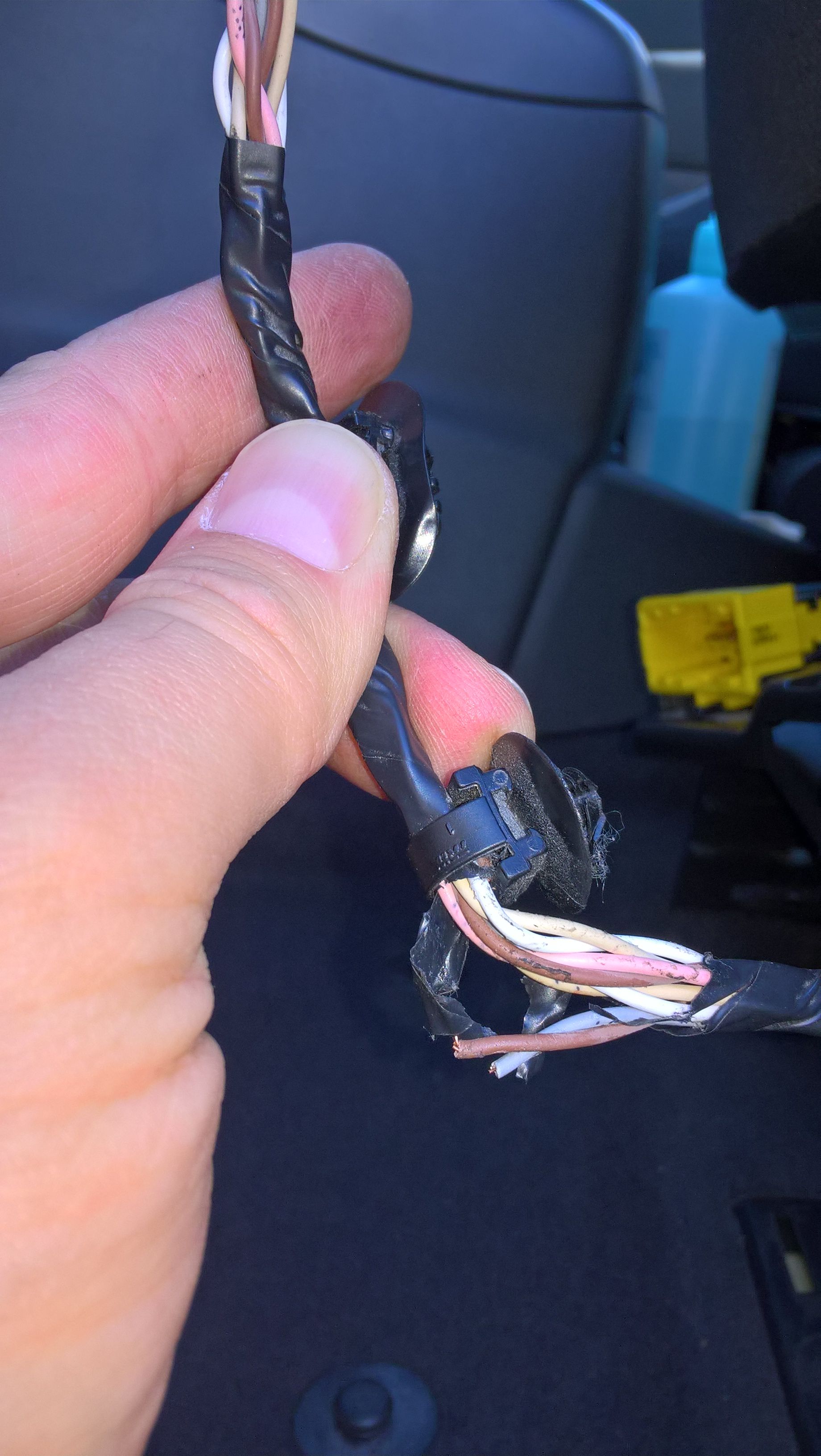

j' ai eu ce problème ( air bag à contrôler ) à 18000 km ,
le faisceau sous le siège du conducteur a été remplacé en garantie , depuis je n ' ai jamais plus rien eu .

Bonjour,je viens d'avoir le même problème sur mon scenic3 j'ai passé la valise de diag et ca me sort(message CAN centrale de Cde airbag le signal fait défaut et système d'airbag le signale fait défaut) ,j'ai enlevé le calculateur et je l'ai emmené chez un programmeur et il m'a dit que mon calculateur est hs...j'ai même regardé sur internet histoire d'en trouvé un autre mais y'en a pas,je trouve pas la meme référence...😖😖😖
ylr
Enfin, la panne a était trouvée... Renault m'a proposé le changement du faisceau, mais la panne est bien plus simple que on pense.. grâce au confinement, j'ai enfin trouvé la panne.. si le sujet est toujours de actualité, je pourrais aider..

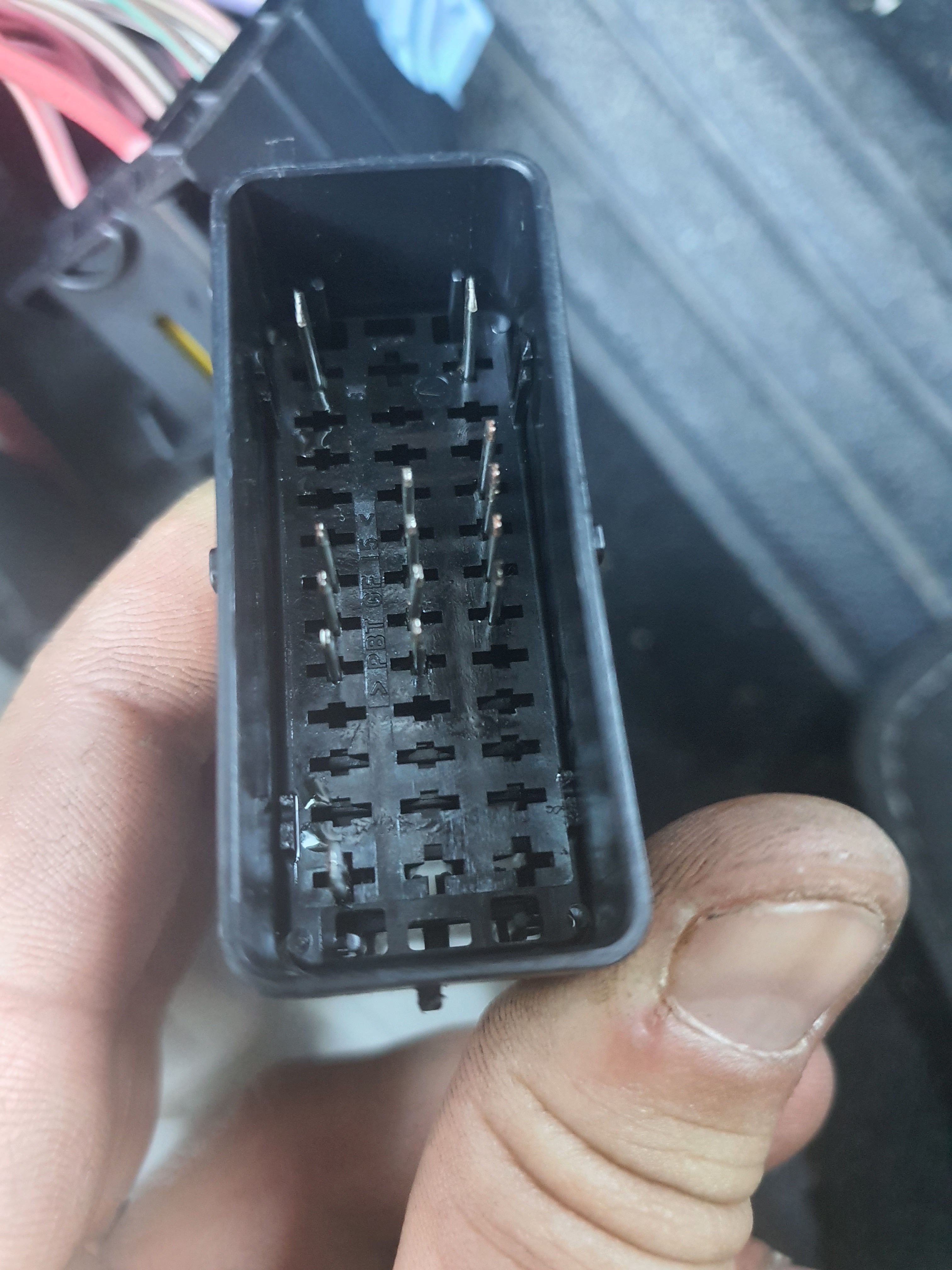

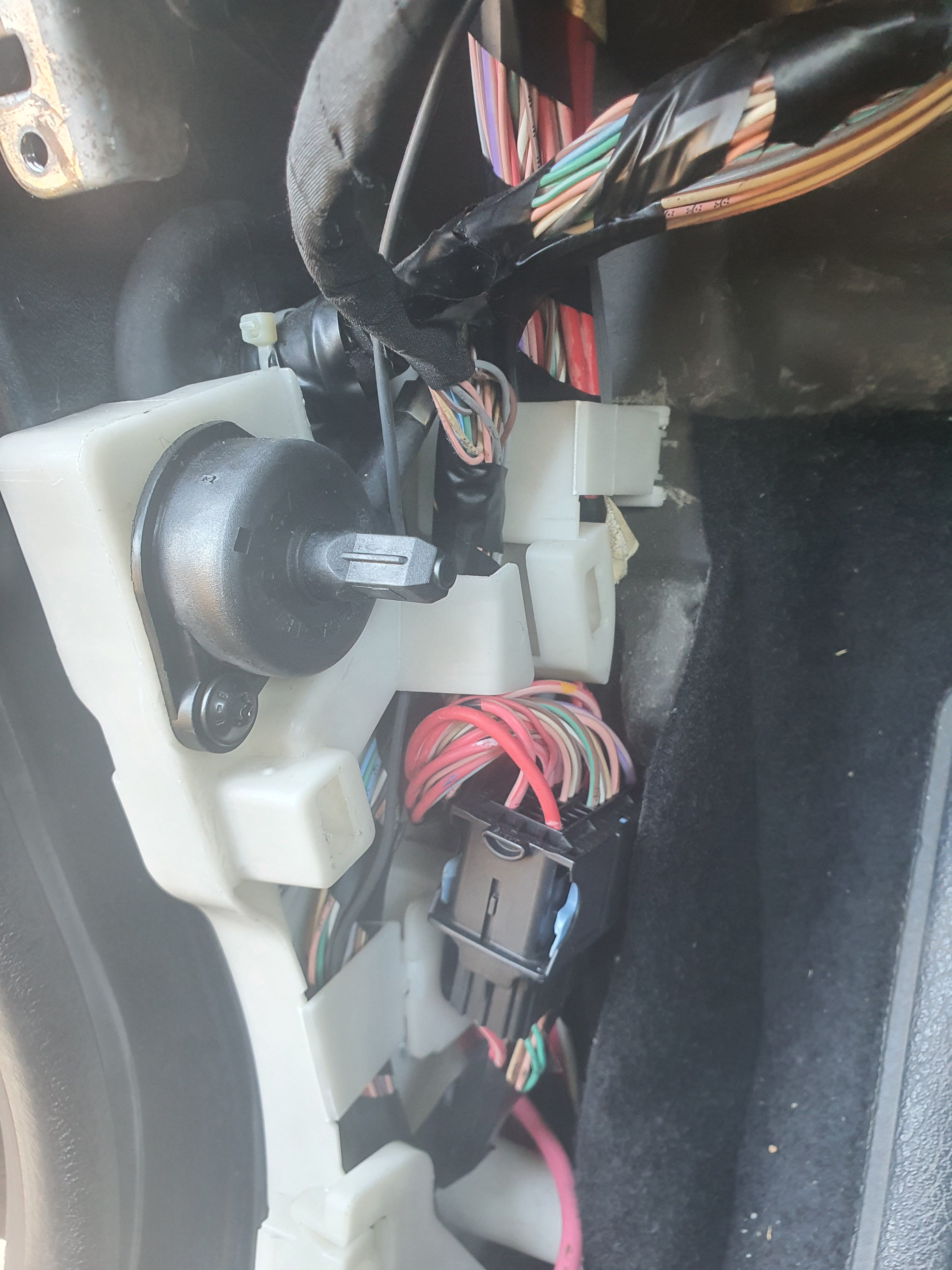

C'est plus facile a dire que a le écrire.. la panne du faisceau vient de la prise de 21 broches. ( pas sûre que sont 21). Cette prise mâle femelle, est derrière le levier de ouverture de capot. Il a pas de humidité ni de court-circuit. En fait, les cosses inférieures, avec le poids des fils, commencent à sortir de son emplacement. Chaque cosse à une languette de verrouillage, mais avec le temps, et le poids, les cosses commencent à descendre et à faire des faux contacts. J'ai des photos sur l'ordinateur au cas ou.

Merci beaucoup pour les photos !!! Nous parlons donc bien de la même prise, même si la mienne semble légèrement différente :D ! Pouvez-vous m'indiquer quelques petites précisions supplémentaires s'il vous plait :
- Avez-vous simplement débrancher et rebrancher la prise pour que le problème soit réglé ?
- En apparence, votre prise semblait-elle bien branchée lorsque vous avez démonté votre habillage ?
- Faut-il déconnecter la batterie avant de débrancher la prise ?
MERCI !!!
Cemy

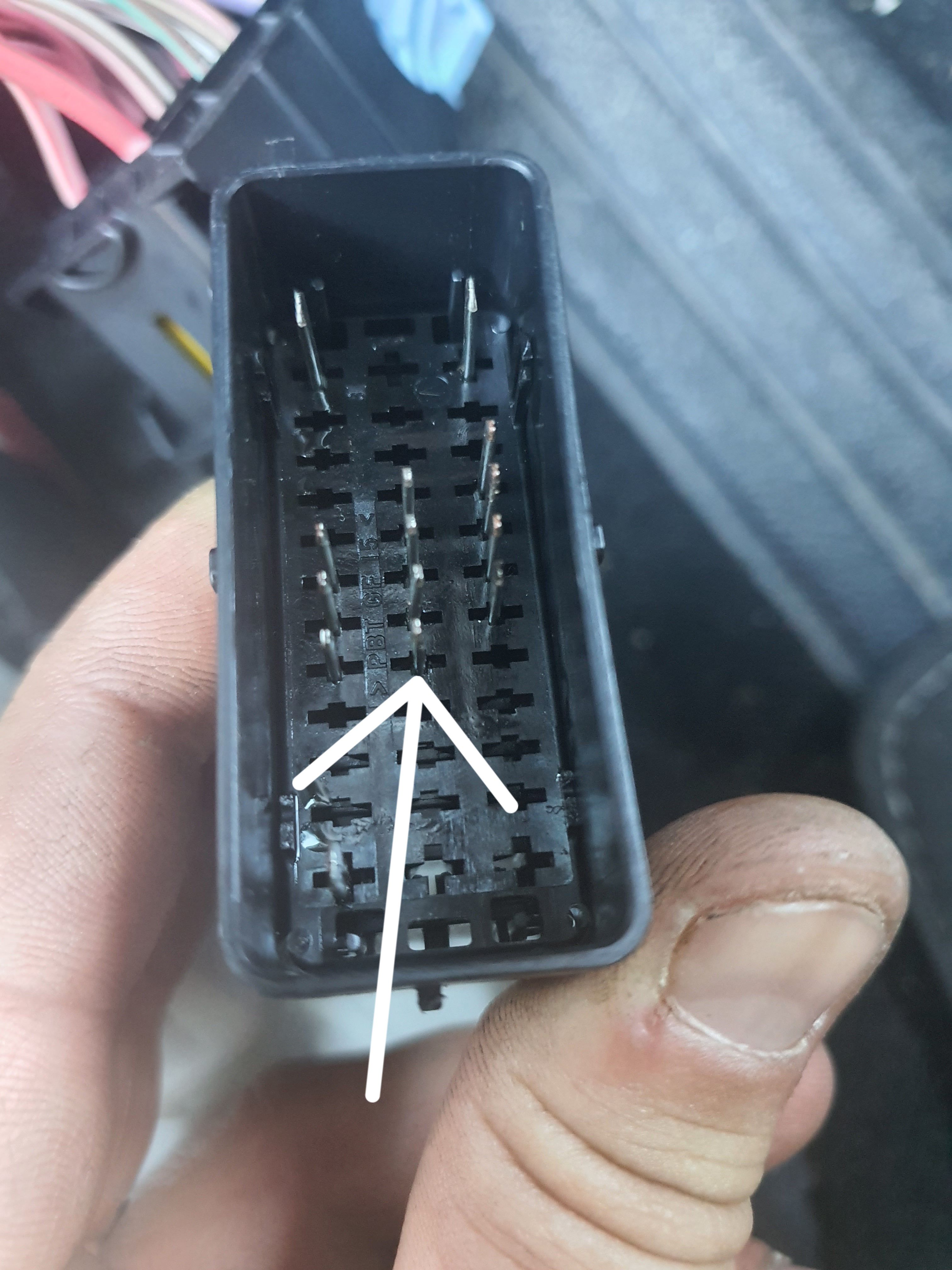

Le ideal c'est de débrancher la batterie avant tout intervention.
Les cosses ( marqués avec la flèche) ont tendance à descendre et à faire des fauxcontacts. . En fait, il feront des mauvais contacts à chaque fois, dû les erreurs aléatoires. Le poids des fils n'aide pas.
Pour accéder, il faut sortir le levier de capot, habillage en plastique sur le côté et dévisser les 2 visses que tiennent la partie plastique blanche.
Moi perso, j'ai tout déposé. Sièges , moquette et etc car a l'œil nu, au départ il me semblait que les cosses faisaient un bon contact. Mais du coup, depuis que j'ai poussé les cosses vers le haut, j'ai plus de erreurs.

C'est pas que nettoyants contacts. Il faut faire remonter les cosses 1 par 1 car ils touchent pas la prise..
Comme j'avais dit plus haut, c'est plus facile a dire que a écrire.
Chaque fil présente sur cette prise, à une languette de verrouillage. Ils ont tendence a descendre et a pas toucher les fils opposé. A l'œil nu, on croit que ils touchent. Mais je peut garantir qu'ils touche pas. Sur ma voiture, j'ai changé uniquement 2 choses pour enlever ce code de défaut.
Première, remonter les cosses un par un, jusca on puisse entendre le clic. Et 2eme, j'ai changé le capteur position de siege pour un de occasion. Pour le capteur de siege, le valeur de résistance doit etre a 100hm ouvert et 400 hm fermé.

Je reviens vers vous afin de vous expliquer mon intervention de dimanche après-midi sur mon Renault Scenic 3 au sujet du défaut de témoin "Airbag à Contrôler"
J'ai suivi attentivement les indications de Pisoares et j'ai donc après avoir débranché la batterie, ouvert la prise qui se situe derrière le levier de déverrouillage du capot moteur.
Visuellement, la prise semblait être en parfait état et c'était bien le cas puisque après la vérification de chaque cosses, rien à signaler ! Du coup, j'ai inspecté les différents réseaux de câbles qui passent sous le siège conducteur et bingo ! :shock: Deux tout petit câble du faisceau qui se situe le plus en avant sous le siège, connecté à une prise jaune étaient sectionnés !!! Ensuite, ça été vite fait, deux petites soudures, de la gaine thermo, du scotch et c'était terminé ! J'ai rebranché la batterie et plus de témoin ! :lol:
Je suppose que ce sont les mouvements répétitifs du siège, (avant et arrière) nécessaire aux différents réglages suivant le conducteur qui ont fini par sectionner une partie du faisceau. (Câbles sectionnés au niveau du collier de serrage du support en plastique noir, fixé sous le siège) [/img] clic pour agrandir
