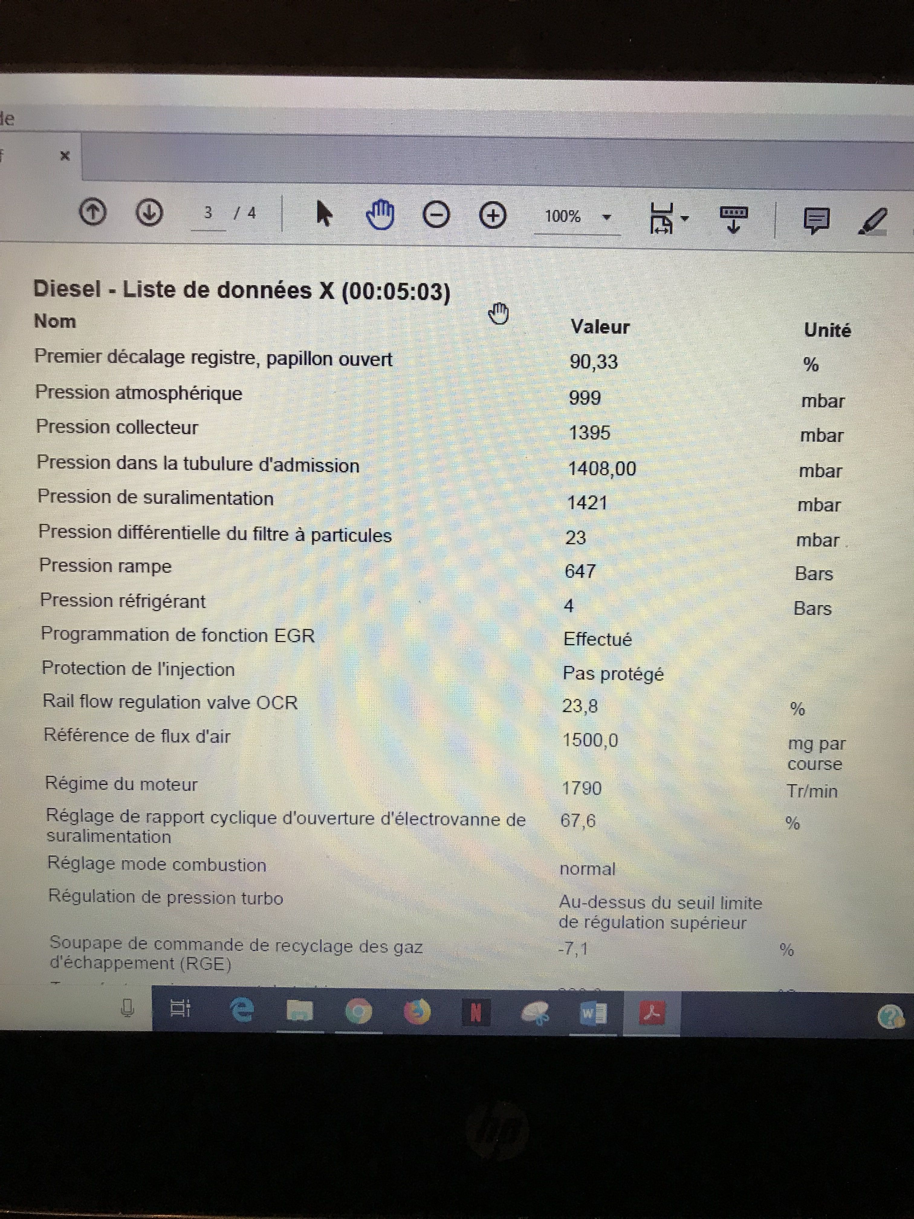

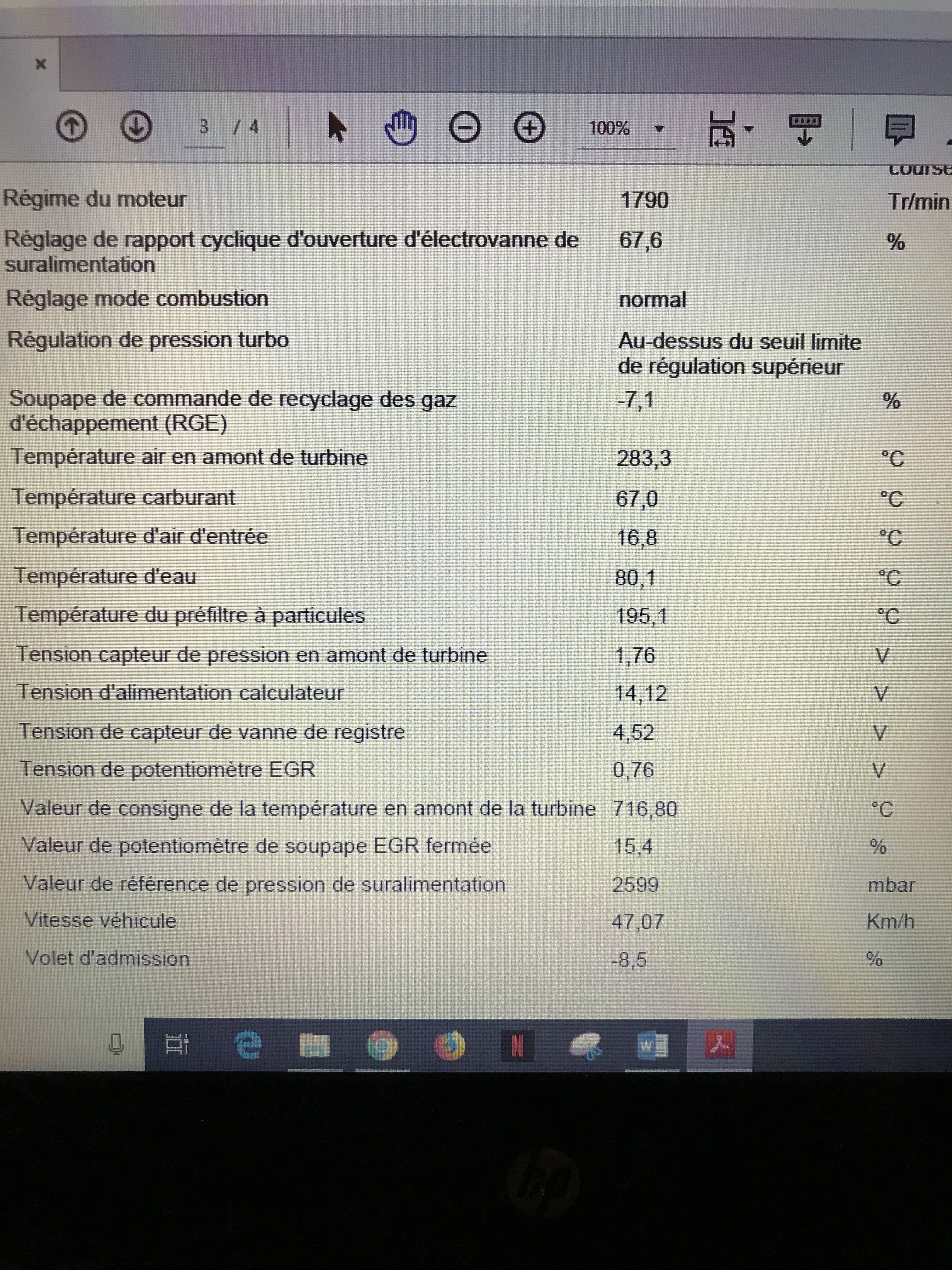

J’ai une valise diag Delphi DS150.
J’ai mis en lecture plusieurs paramètres dans l’espoir de voir un peu plus clair.
Je vous met en pièce joint la capture d’écran de l’enregistrement des différents paramètres pendant la phase de bas régime ou je met le pied au plancher au niveau de la pédales d’accélérateur.
Entre autres, j’ai fait attention à la pression de suralimentation, de pression du collecteur, de la pression dans la tubulure d’admission et de plein d’autres capteur. Et j’ai remarqué que la pression de suralimentation n’arrivais pas à atteindre la valeur de consigne.
La valeur de consigne de la pression de suralimentation est de 2,5 bar env, la valeur réelle elle est de seulement 1,5 bar...première question pourquoi cette différence ? Deuxième question comment ce fait-il qu’avec un tel écart je n’ai aucun code défaut ? Du style ”pression suralimentation - valeur trop faible ou non atteinte” ?
Ensuite j’ai la température en amont de la turbine qui est également très faible par rapport à la consigne. Est-ce à cause de la pression qui elle même est faible ? Y’a t’il un lien ?
Quel serait les cause de tous ça ? Pourquoi je n’arrive pas a avoir la pression suffisante au niveau du sural? Électrovane qui deconne ? La GV grippée ? (Le turbo est neuf donc je ne pense pas trop..) une mauvaise adaptation faite lors du changement du turbo ? Capteur de pression ?
Je vous met en pièce jointe le rapport où ont peux voir les différents valeurs.
