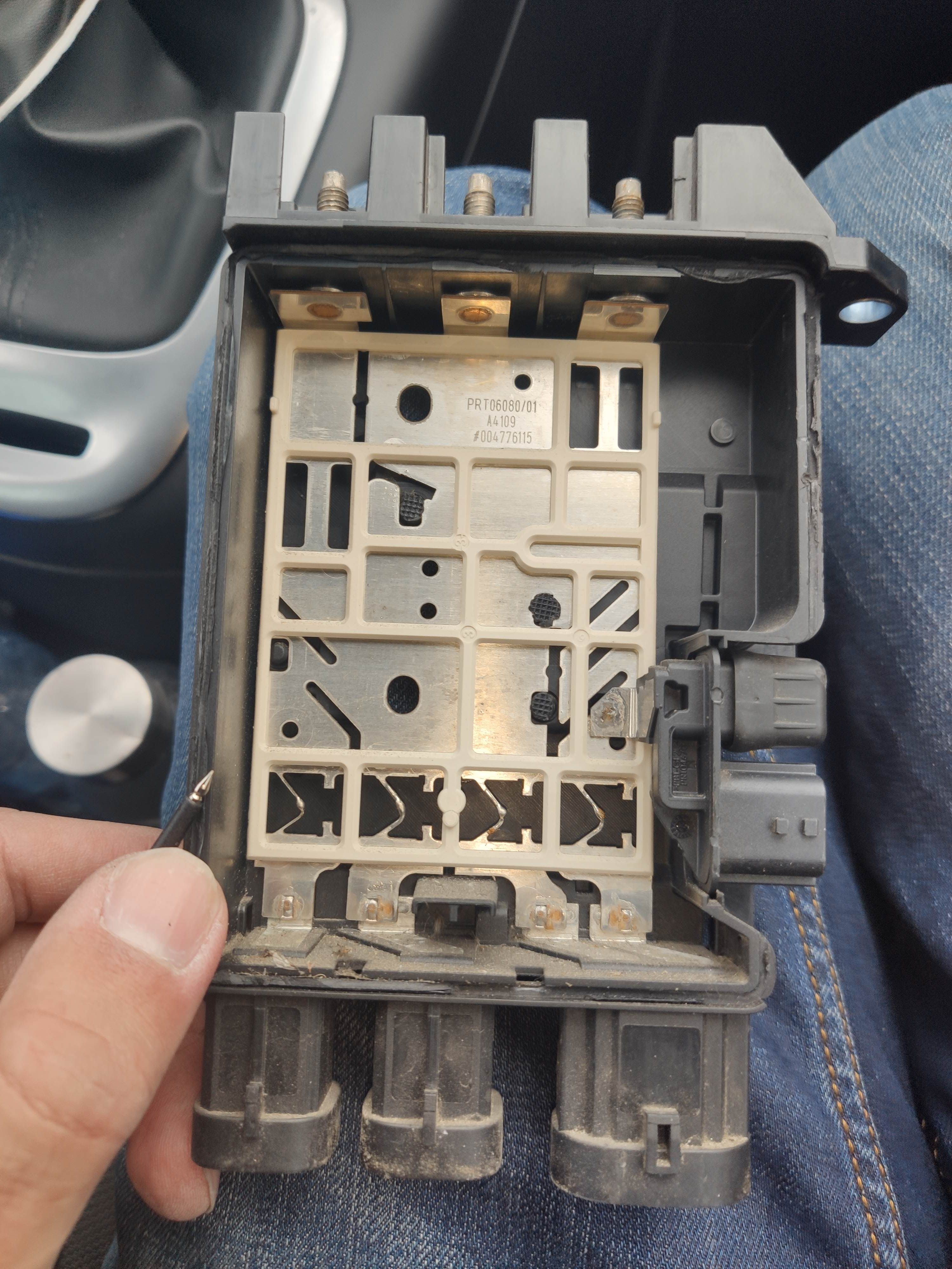

j'ai cherché sur internet, j'ai verifié les fusibles et ils sont bons, j'ai meme demonté le boitier bdu qui se trouve derriere la batterie et il est bon,

Finalement j'ai trouvé mon souci j'avais un fusible de cramé qui empechait le +12 d'arriver sur le démarreur.
