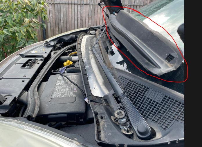

Je viens de changer le filtre à air de mon scenic 3 1.6 dci 130.
Après avoir enlevé la grille d'auvent, la mousse de l'écope juste dessous est imbibé d'eau.
Je n'arrive pas a comprendre ce qui fait l'étanchéité pour que cette mousse soit a l'abri.l'eau doit arriver a passer entre la grille d'auvent et le pare-brise, normal car le bout de plastique qui sert de joint est juste posé sur le pare-brise...
Quelqu'un a une idée ?

J'ai le même problème.
Avez-vous eu quelque autre echo à votre recherche ?
Mon concessionaire en Suisse ne connaît pas ce souci et va commander le bac qui est juste au-dessus, sous les garnitures de la base du pare-brise.
Il est peut-être défectueux (fissure, déplacement de son logement ?)
À suivre...

Bonsoir, j ai le même soucis.. Avez vous trouvé la solution ?
Merci pour votre réponse.
Lulu

Souvent les infiltrations d'eau sont dues au faite que les trous d'évacuations soient bouchés par des feuilles ou autres saletés.
oui mon concessionnaire a remplacé le bac avec sa mousse et plus de problème.
Prise en charge par Renalut : 90% (garantie supplémentaire échue depuis 3 mois, et puis ce n'est pas une pièce d'usure...)
Le bouchage des trous d'évacuation sur les côtés du bas du pare-brise causent des infiltrations dans l'habitacle, j'ai eu ça aussi.
Mais cela n'avait pas mouillé la mousse en question, qui n'est pas au même endroit.
J'ai découpé des morceaux de chambre à air de vélo en forme de rondelle pour habiller l'axe de chaque essuie-glaces, et là, plus de bouchage. :-)
Et je passe l'aspi de temps en temps.
Bonne chance !

Bonsoir à tous
@Olivier65 est ce que tu pourrais m'envoyer des photos de mon montage. J'ai le même soucis et mon concessionnaire renault m'a dit que c’était normal :(
Merci beaucoup

Bonjour, même soucis sur le Scenic 2, il faut faire attention au deux tututes (deux bouts de caoutchouc qui évacue l'eau) de chaque coté du pare brise dans la grille d'aération, car si bouché le niveau monte et l'eau rentre dans l'habitacle et là ça peut être un catastrophe car l'eau passe sous le sous plancher d'habitacle et noie le faisceau électrique avec au programme problème de lève vitre, verrouillage des portes, frein à main électrique, etc et là la facture est salé car il faut changer tout le faisceau imbiber d'eau.
Après il paraitrait que le soucis et le même sur le Scenic III, mais sur internet il faut faire attention à ce qui ce raconte, donc mes sources ne sont pas sur !
Bonne nouvelle quand même, quand la baie de pare-brise commence à se remplir d'eau, ont entend dans l'habitacle le ruissellement de l'eau dans les virages
Bonne chance !
Bonjour, pouvez-vous SVP nous donner la référence de la mousse ? ou un scan de la facture ? Merci
