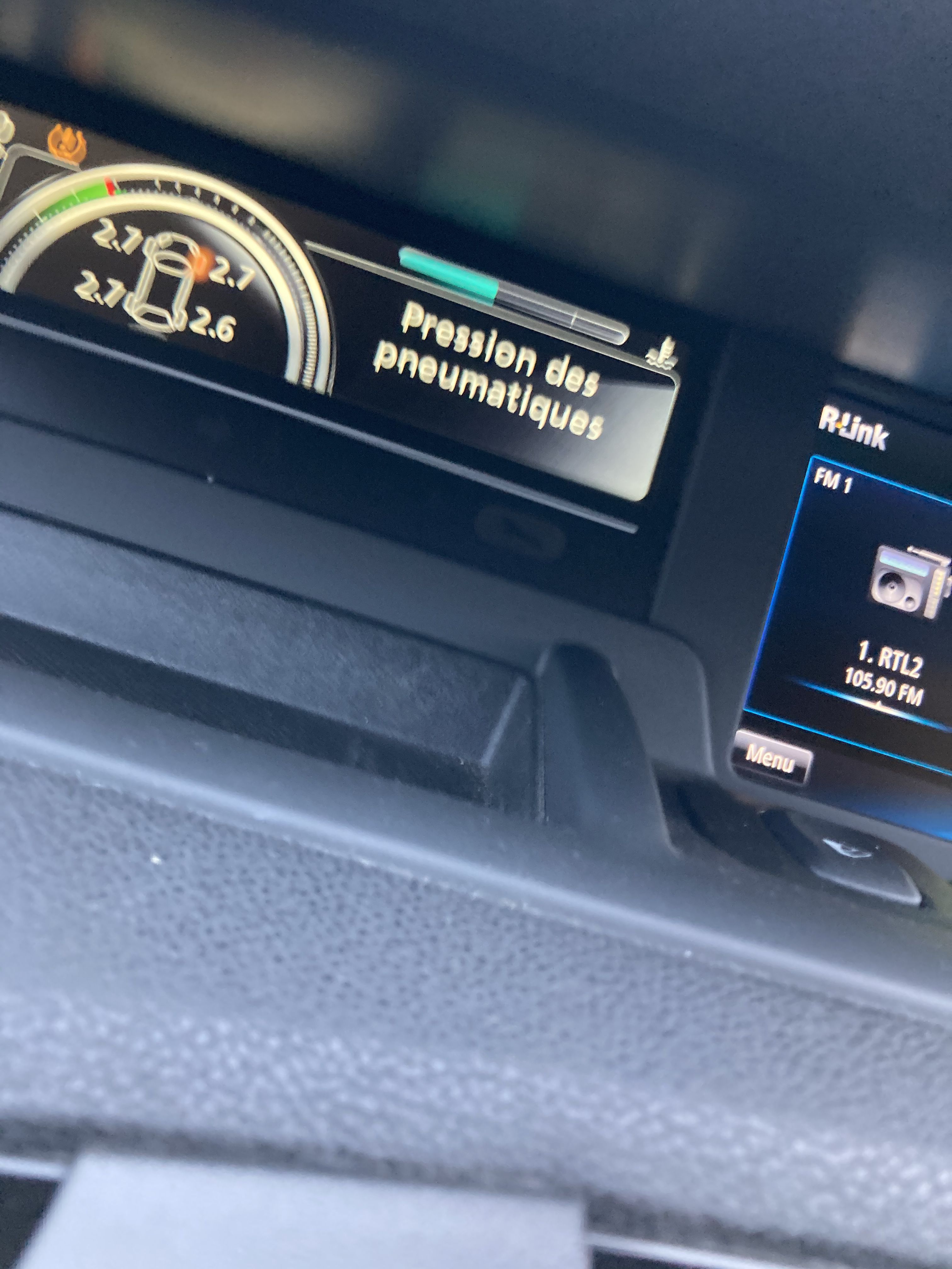

Depuis quelques jour mon scenic3 bise de 2015 m affiche le message pression pneu à contrôler alors que la pression est bonne:
Une idée du soucis?

2,7 bars... c'est pas un peu beaucoup ?

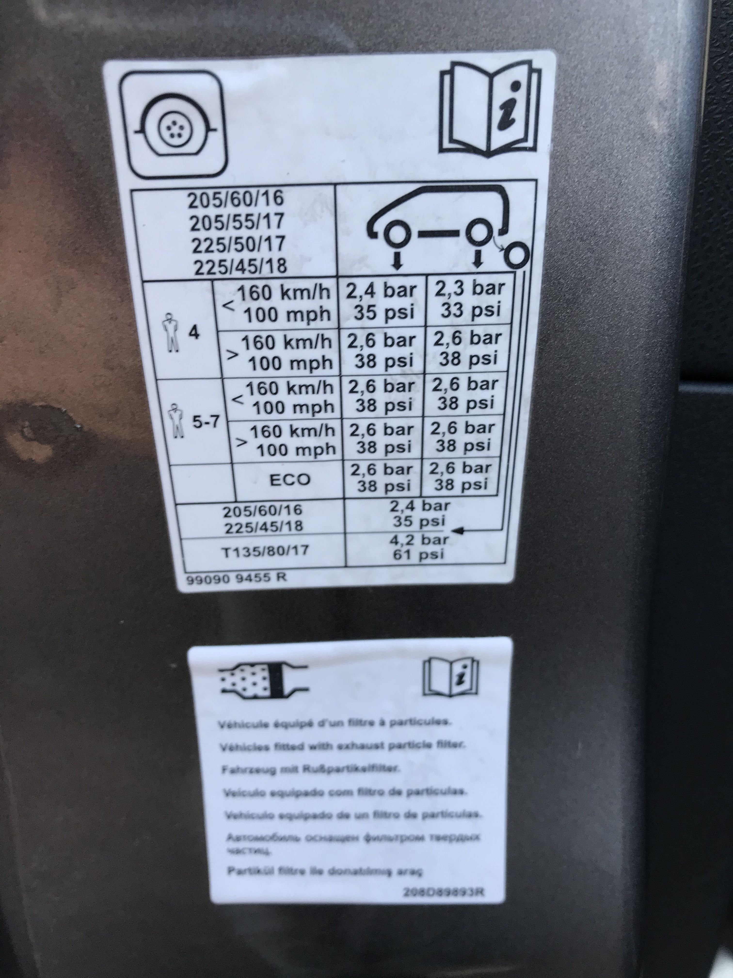

Vérifie dans la portière la pression normale pour les pneus.
Trop gonflés, et ça peut user inegalement les pneus .. et faire perdre de l'adhérence.
sur un Scénic il faut de l'air ;-)
2,7 à l'avant ca doit être la pression eco.
Par contre 2,7 à l'arrière ca me parait beaucoup.
(mais ca n'a pas d'influence sur le message)

je vais essayer ca (verifier la bonne pression preconisé est ajuster) ce soir
J ai baissé un peu la pression mais je suis pas si deconnant
Ah ouais quand même...
Sur Laguna III c'est 2.6 à l'AV mais 2.1 à l'AR !
