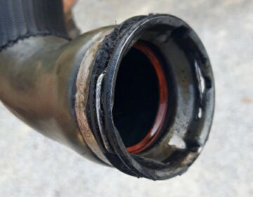

J'ai une fuite d'huile sur la durite qui va du turbo à l'intercooler : clic pour agrandir
Côté gauche sur l'image.
Le joint qui se trouve à l'intérieur est un joint à lèvre : clic pour agrandir

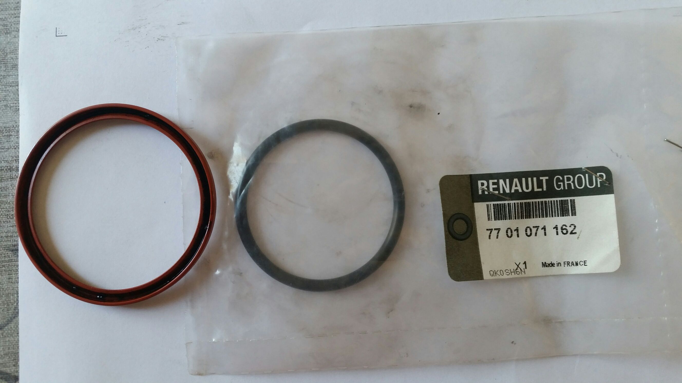

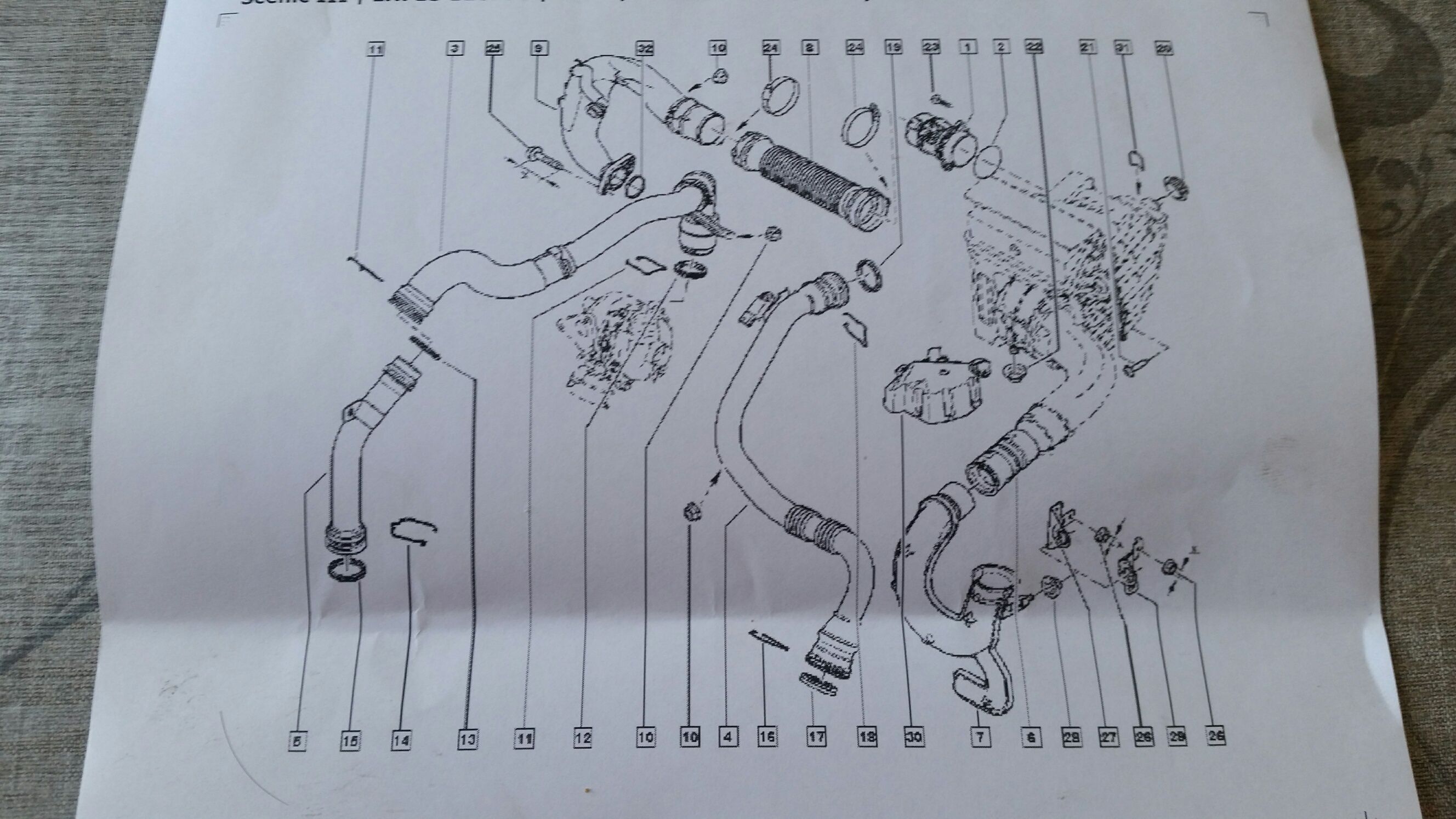

Mon marchand de pièce me commande la pièce 13 : clic pour agrandir
Et voici ce qu'il reçoit un joint torique d'un diamètre inférieur : clic pour agrandir
Croyez-vous que ce joint torique puisse remplacer le joint à lèvre ?

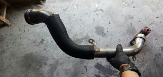

je crois que c'est moi qui voit mal, mais je crois que la durite sur le schema n'est pas la meme que sur la photo.

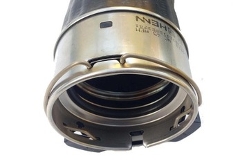

ton joint torique va la dedans : durite avec joint

Cette planche APV a depuis été mise à jour et le joint n'est plus détaillé en APV. La version précédente de cette planche devait contenir une erreur puisque le joint ne correspond pas. A ma connaissance, ce joint n'est pas vendu seul en APV.
tu peux me dire au moins la version et année du moteur ?
Vu la pièce, c'est un K9 step3 (834) ou un step4 (836,837)
