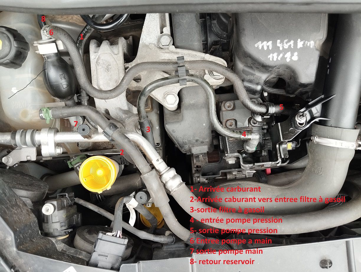

je comprends pas mon circuit carburant sur mon Scénic.:
J'ai l'impression que la pompe manuelle est sur le retour;
Si mon interprétation n'est pas la bonne, le filtre à gasoil est après la pompe haute pression?
En pj , la photo du circuit avec les numéros et mon interprétation.
QQ 'un pour m'éclairer et me dire si mon schema est juste?
