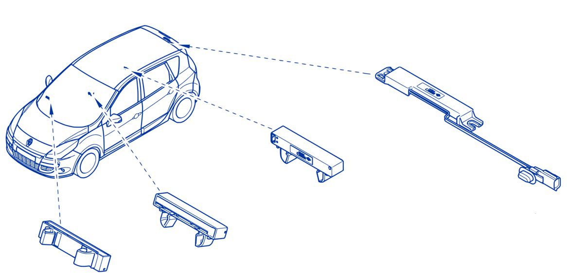

Hello,
Le déverrouillage fonctionne-t-il à partir du coffre ? De mémoire il y a une antenne pour la "zone arrière" dans le coffre à la limite du siège centrale.
Bonjour, oui avec le coffre sap fonctionne bien.
Pouvez vous me dire où ce trouve cette fameuse antenne ver le siege ??

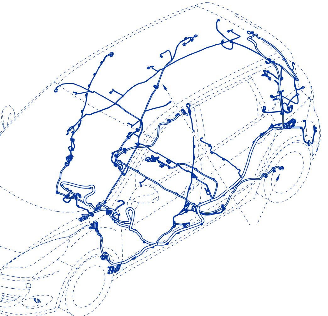

ax04530 ,
Pouvez vous me dire où se trouvent exactement ces antennes car sur le shama que vous m'avez fourni, c'est pas précis.
Un grand merci à vous par avance.
Cordialement
S20
Je n'ai pas mieux comme schéma, et je n'ai pas de Scenic.
C'est la 3° antenne en partant de la gauche sur le 1° schéma.
Je dirais a priori soit au pied d'un siège AR, soit au plafonnier AR.
L'antenne est forcément raccordée au câblage, il n'y a plus qu'à le suivre sur le schéma n°2 et dans la voiture.

Je viens d'acheter l'antenne en question.
Par contre j'ai une question avant de me lancer à sa recherche dans l'habitacle et son remplacement
En regardant les shemas éléctriques, j'ai l'impression que l'antenne est relié simplement à l'UCH, du coups, si c'est le cas, pensez vous que mon soucis vienne bien de l'antenne ? car je n'arrive pas a comprendre la relation avec l'antenne du millieu et les deux portes arrières ?
Merci beuaoucp pour votre aide
S20
Bonjour ax04530
SVP j'aurais une petite question, pour les portes arrières, etes vous sur que c'est l'antenne du milieu qui gère leur ouverture ? ou bien c'est plutot n'importe quelle antenne qui quand la carte est detectée gère la totalité des ouvrants ?
Par avance merci pour votre retour
Cordialement
S20
Message Jeu 30 Mai, 2024 22:05
Normalement, lorsqu'on passe la main dans les portières arrière, c'est l'antenne la plus proche qui détecte la présence de la carte mains libres, donc celle du milieu.
Faites l'essai avec une deuxième personne, l'une tient la carte mains libres près de l'antenne avant ou arrière, l'autre passe la main dans une poignée de portière arrière.
Si ça s'ouvre, c'est la détection du milieu qui est HS; si ça ne s'ouvre pas, le problème est dans la serrure de portière arrière.
