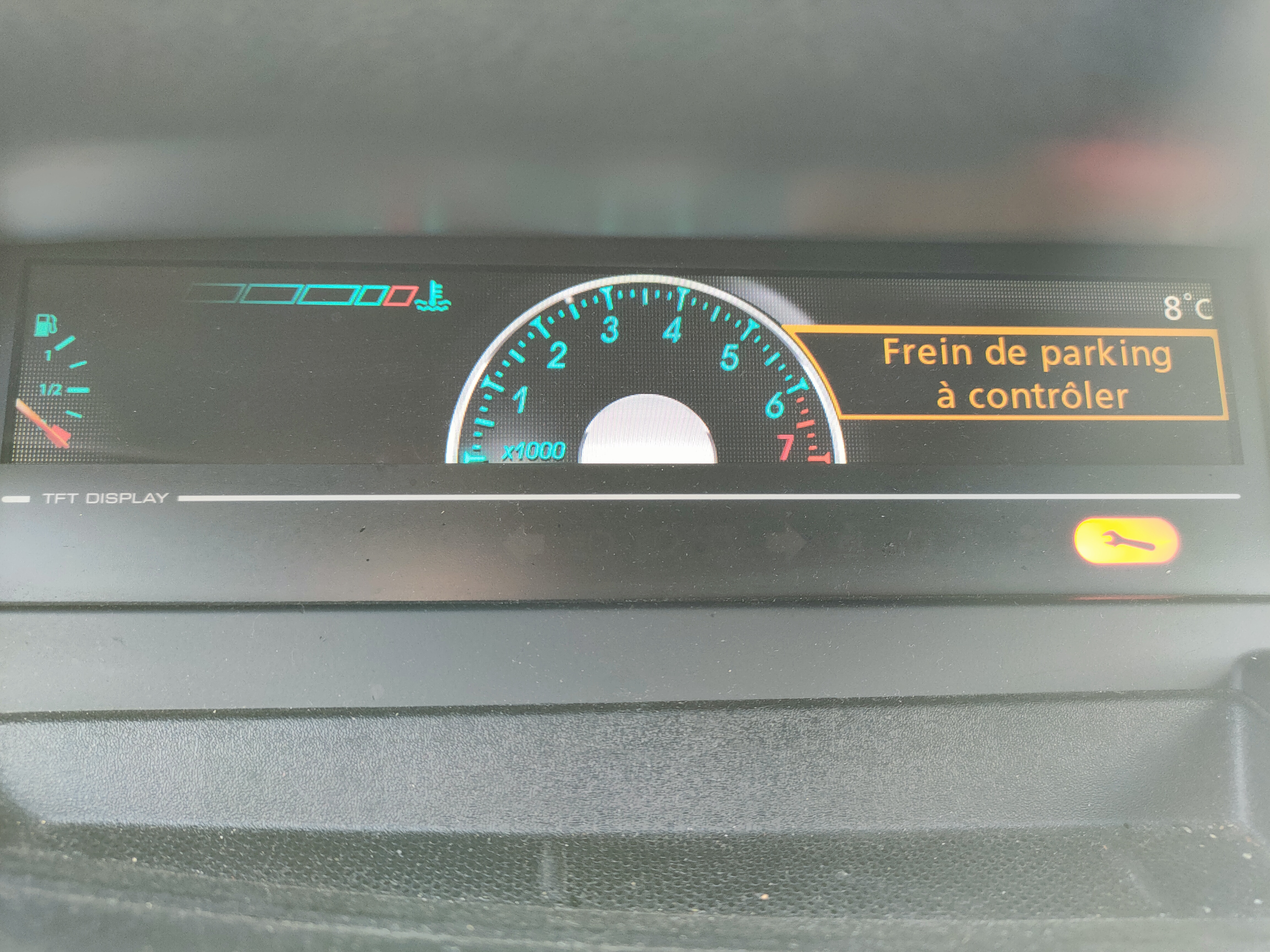

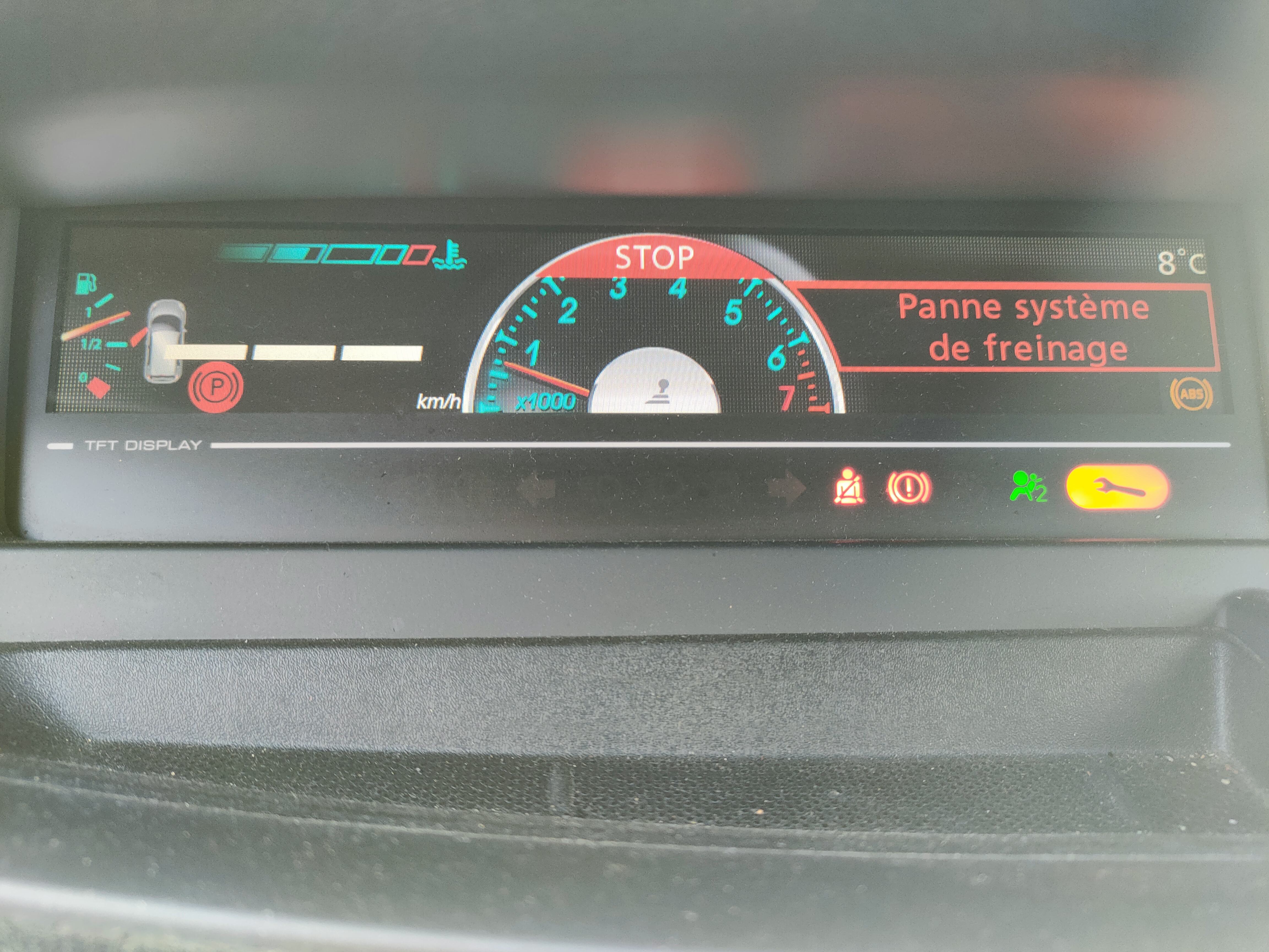

j'ai le défaut "Panne système de freinage" qui s'affiche.
Comment c'est arrivé :
Chargement de 375kg de sac de plâtre dans le coffre en GSB
D'habitude j'enlève le frein avant d'avancer, là j'ai oublié !
J'ai avancé 5 mètres et pouf défaut.
Aussi "Limitateur à contrôler" et Régulateur à contrôler" quand j'appuis sur leurs boutons.
Et le voyant ABS en bas à droite des photos.
En pratique, pas de soucis de freinage par la pédale en marche avant et arrière.
Par contre, plus de vitesse affichée sur le tdb.
La direction est plus dure qu'avant.
Le frein élec ne s'enlève plus au démarrage et ne se met plus après avoir arrêté le moteur.
Quand j'active le frein élec, il sert en deux temps les/le disque, il le faisait pas avant.
J'ai débranché le calculateur des freins (dans le coffret à gauche) et la batterie. Le défaut sur le tdb apparait toujours.
Sur mon lecteur OBD générique, il n'y a pas de défaut d'affiché.
Si quelqu'un à une idée avant de tout démonter :)
