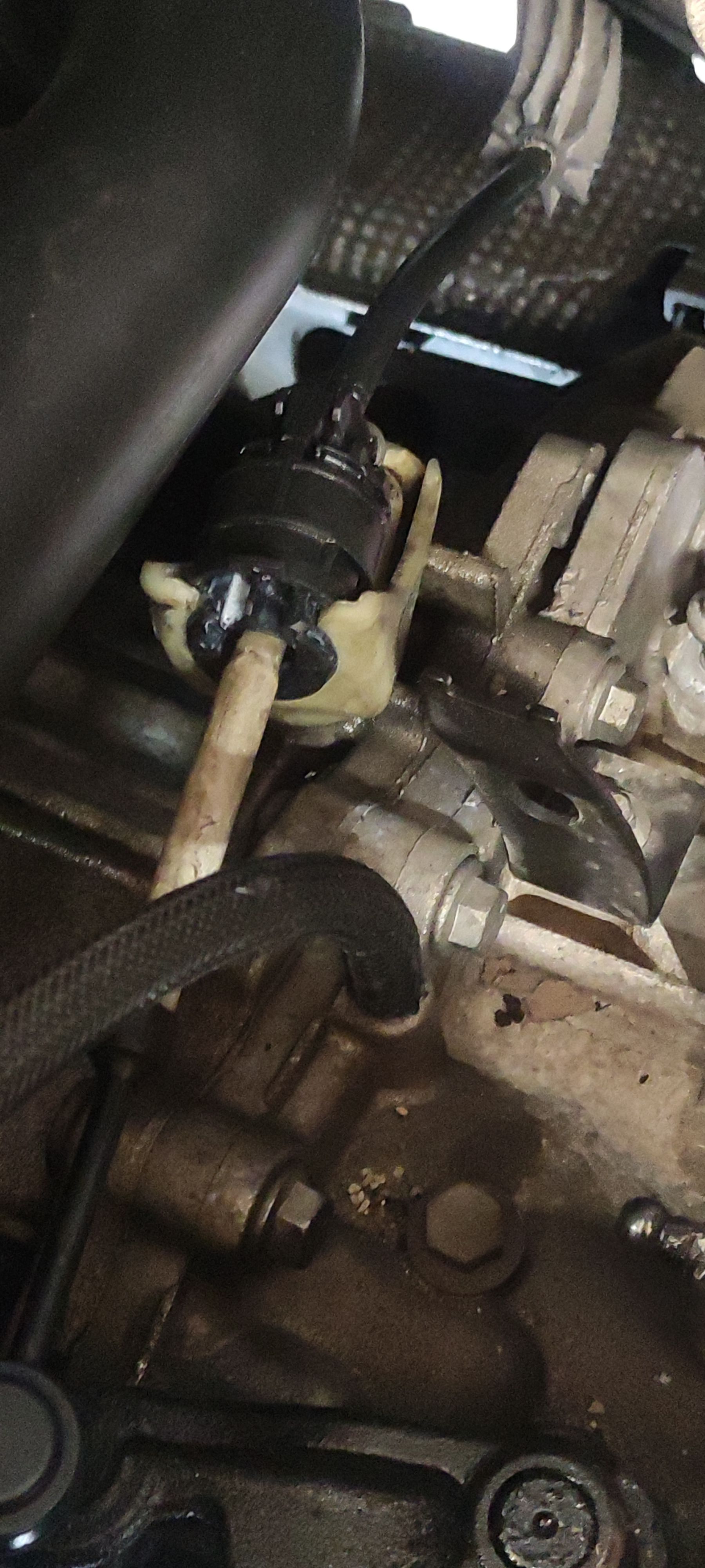

dans le cadre du remplacement de mon embrayage je dois comme vous le savez déclipser la tringlerie malheureusement celle-ci fait de la résistance!
Auriez vous un tour de main pour l'extraire sans casser les support en plastique ?

C'est les rotules sur les leviers de la boîte qu'il fait décliner. Les arrêts de gaine se démonteront tout seuls

J'ai déclipser les rotules avec une clef de 13 en faisant l'évier malgré cela les arrêts de gaine ne bouge absolument pas même en tirant dessus comme un fou !
