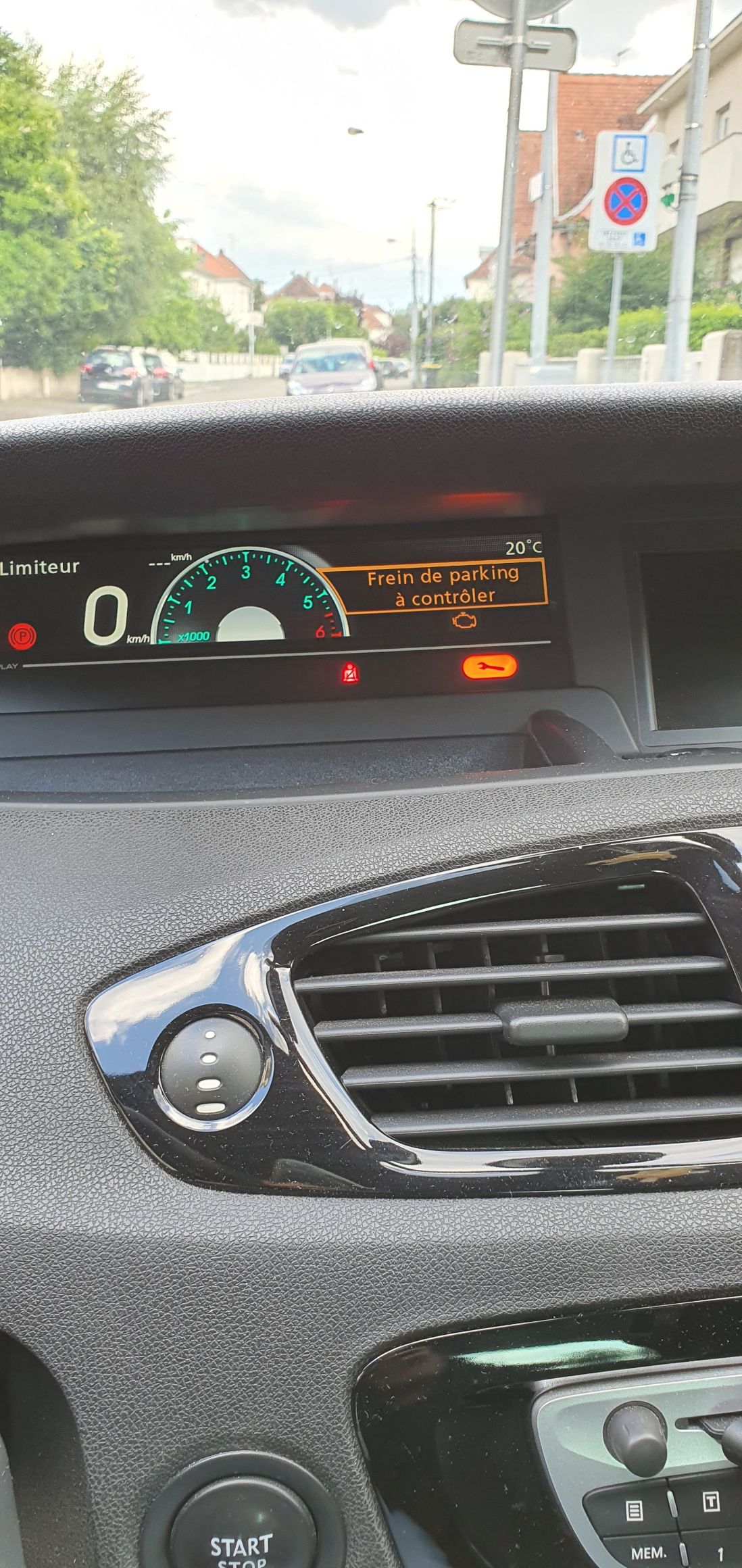

Bon, après 10 mois de tranquillité, c'est reparti.
J'ai voulu démarrer le véhicule, pour faire une petite course, impossible :
- frein de parking à contrôler
- boite vitesses à contrôler
Batterie HS en 10 mois ??![/img]
Ca devient désespérant ces pannes aléatoires.
la panne de boite (EDC j'imagine) entraine la panne de frein de parking, car celui ci considère qu'il recoit probablement des données erronées si la boite est en panne.
Effectivement 17€ de batterie par mois c'est cher :(
