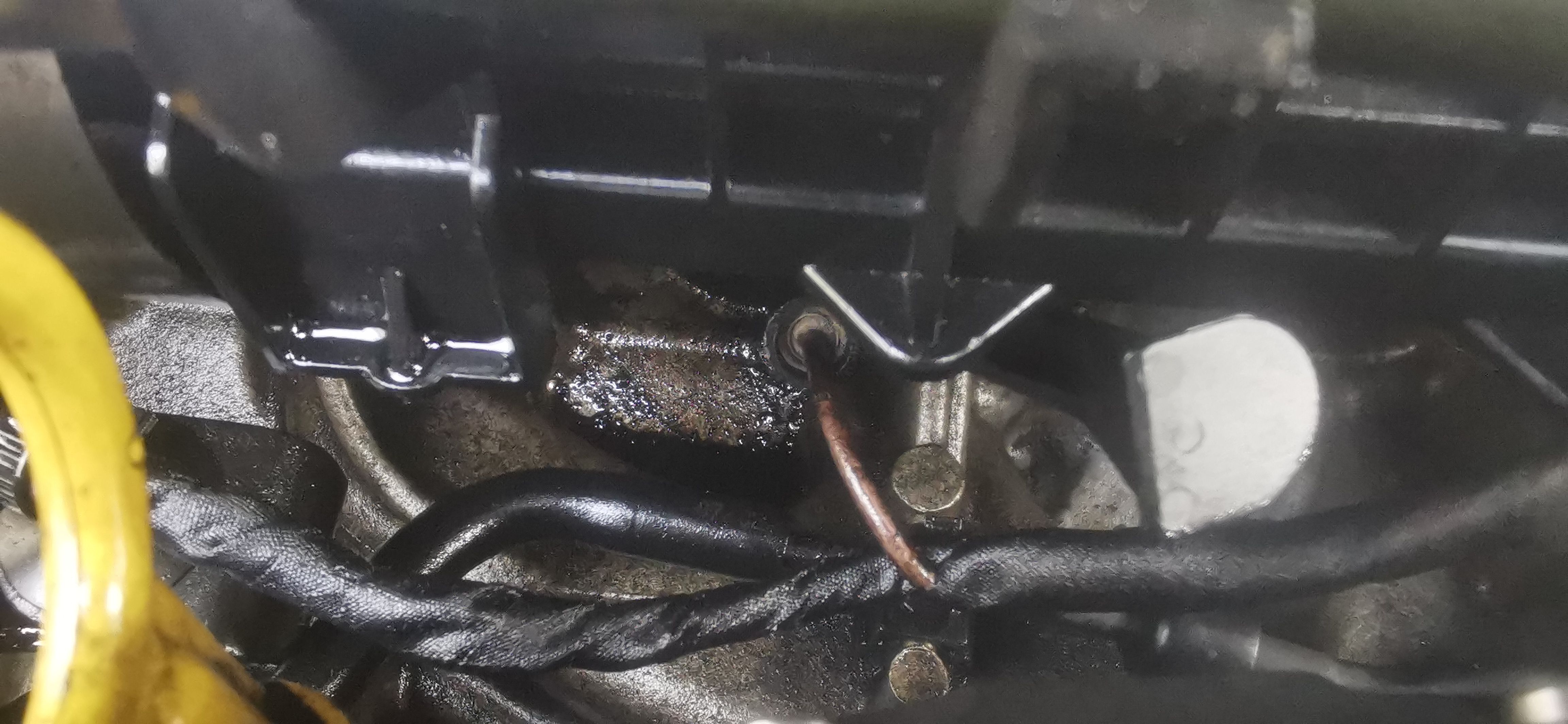

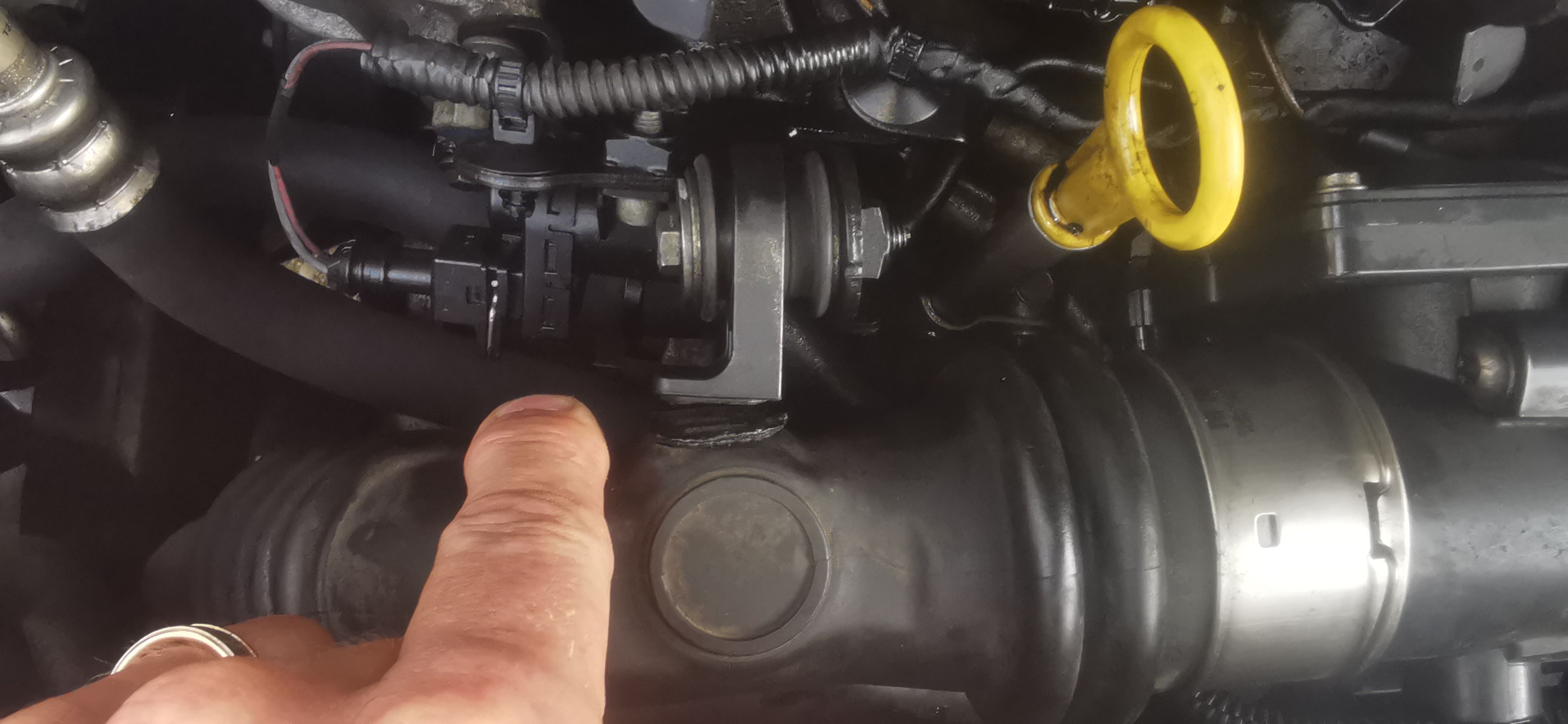

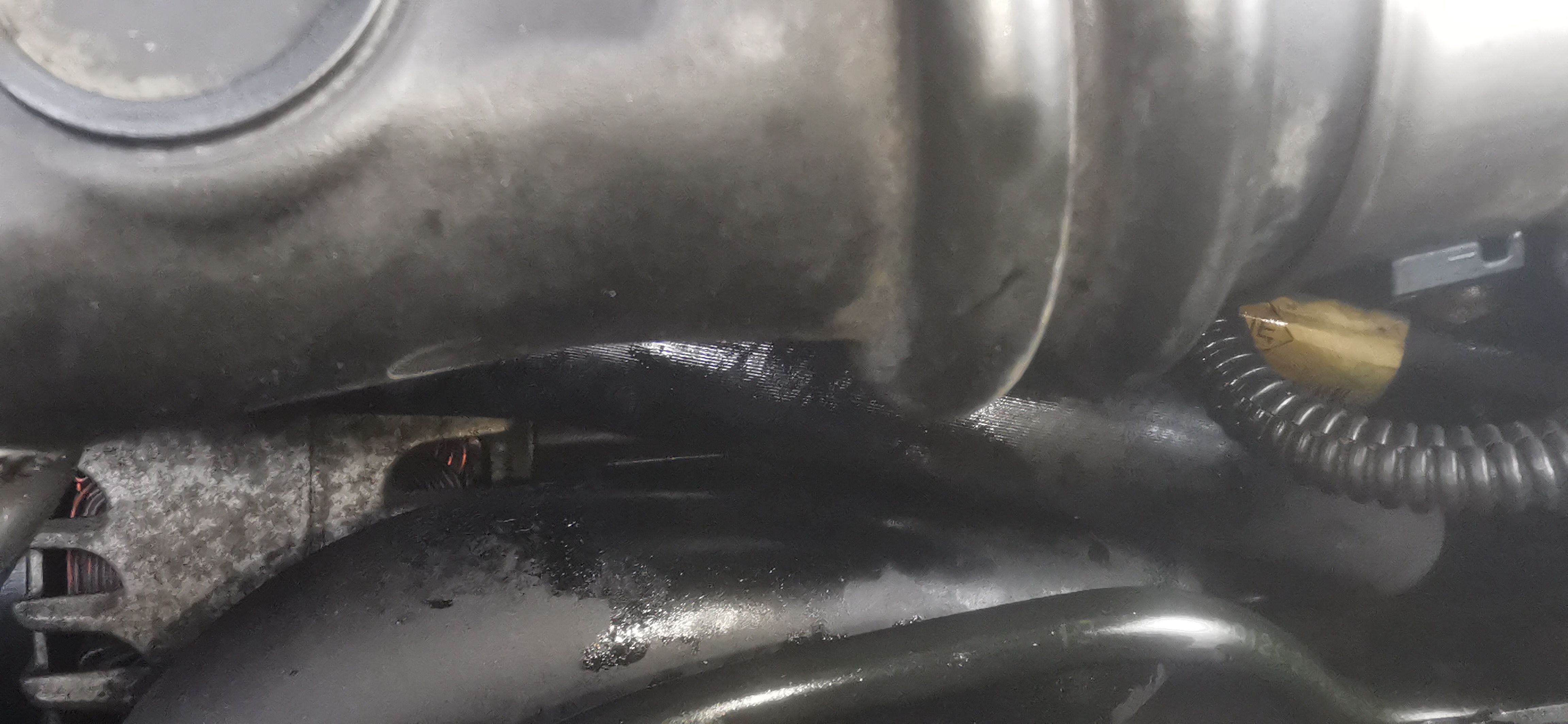

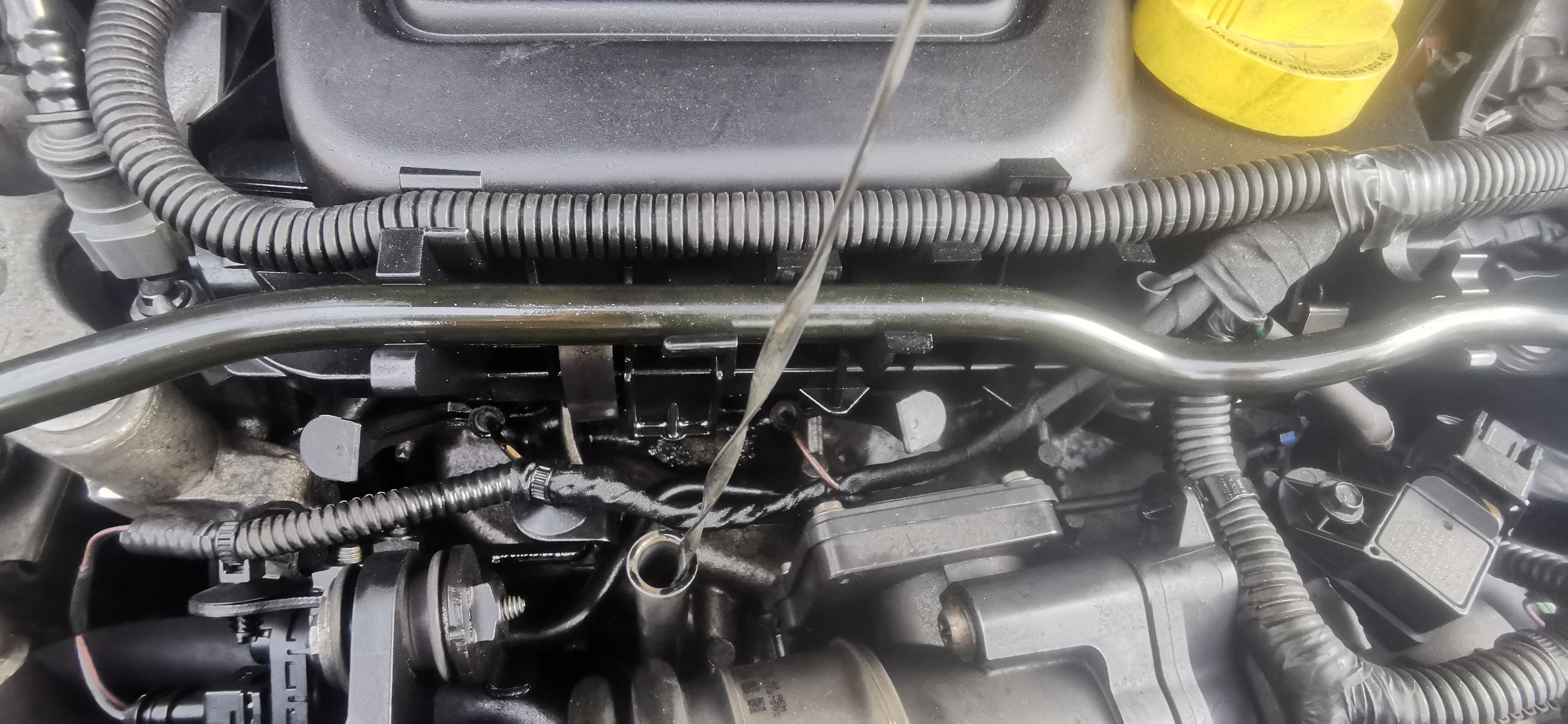

J'ai une fuite d'huile est apparue sur le 1,6dci 130. Le plus visible est autour de la bougie de préchauffage N°2 mais je ne sais pas si cela provient de la bougie ou de la durite de turbo que je n'entends pas siffler mais c'est bien gras dessous celle ci et la pate de fixation "collée" s'est défaite.
(voir photos) clic pour agrandir

J'ai enlevé le cache haut moteur et aucune fuite au niveau des injecteurs, la rampe est nickel.

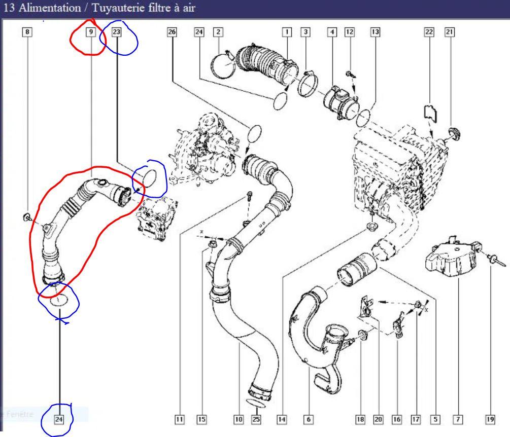

Oui c'est bien la durite turbo percée.
A remplacer rapidement.
Après, j'ai mis un kit decrassant Bardhal.
Effacement des défauts et c'est reparti comme en 40
