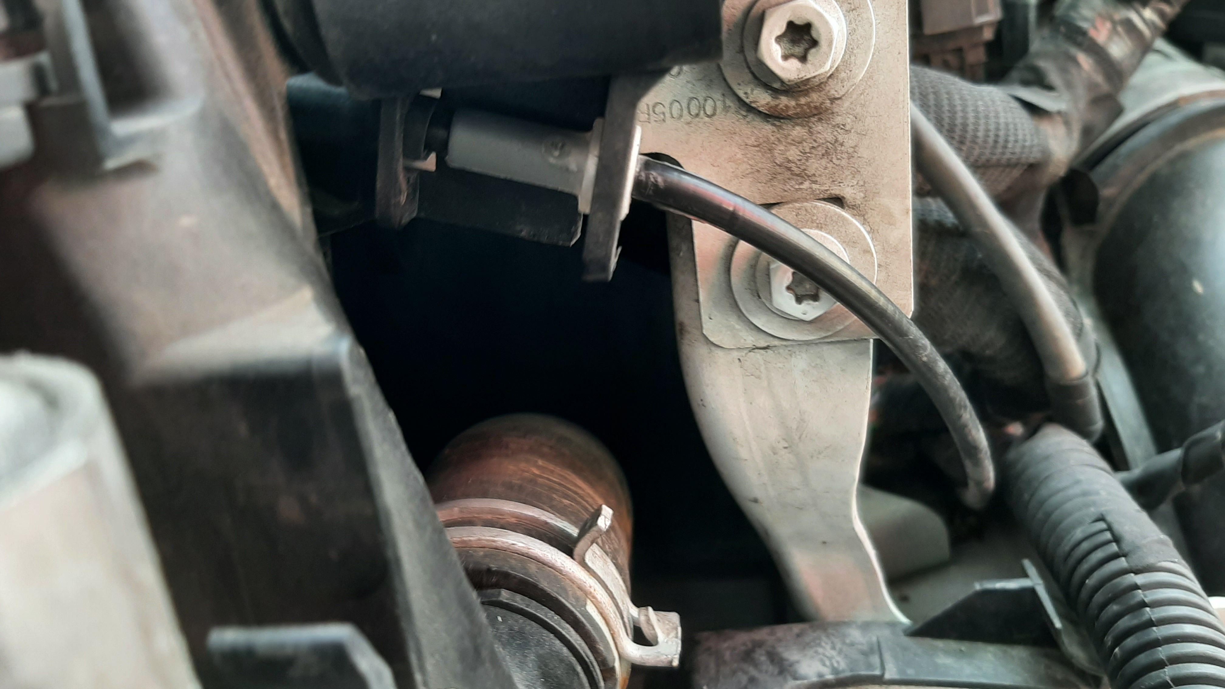

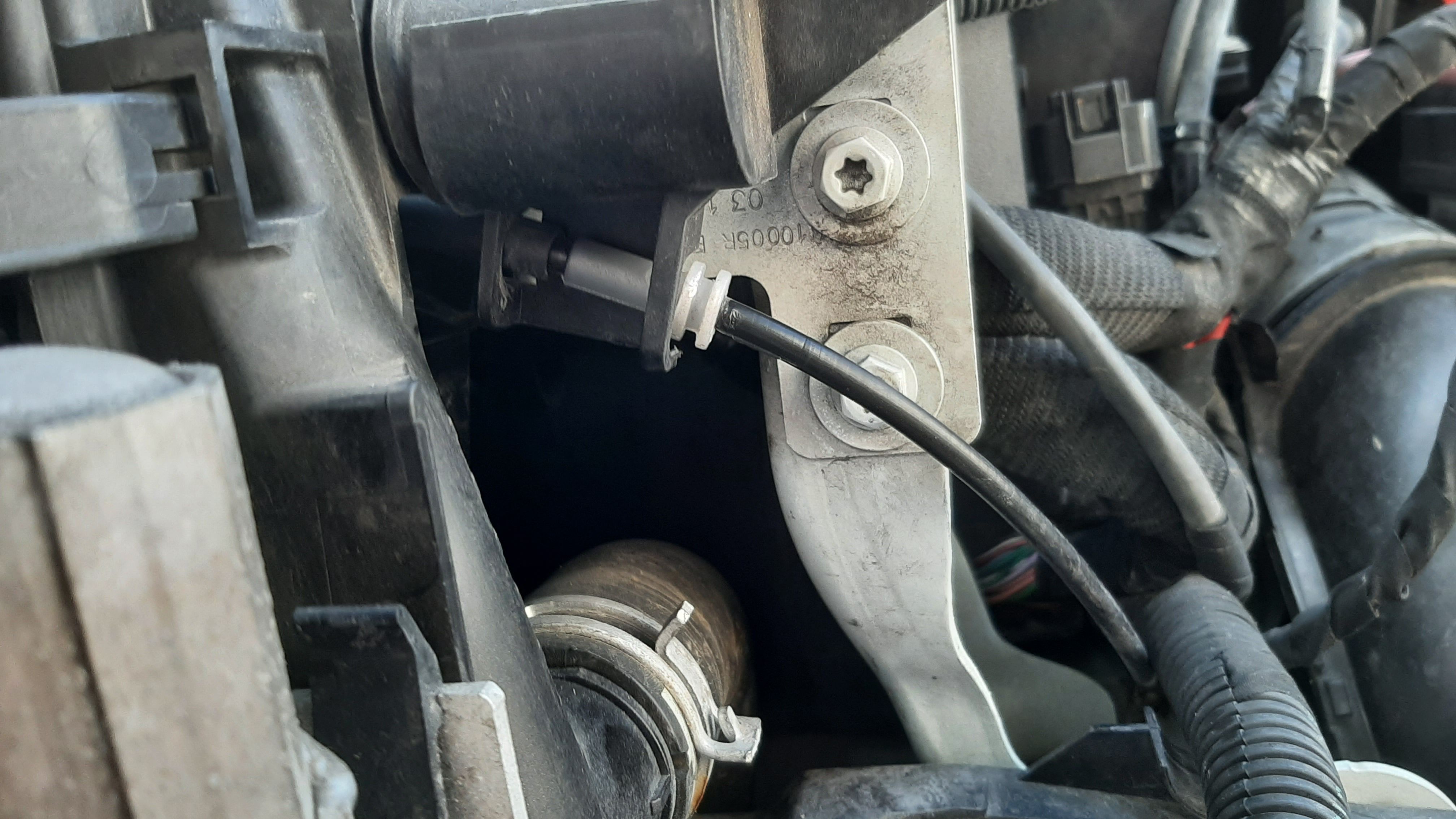

J'ai eu exactement le même probleme en me rendant en Espagne en juillet.J'ai moi aussi cru que le garage l'avait mal refermé mais il se réouvrait tous les 10km.
En solution provisoire j'ai ajouter une sangle entre la serrure et le capot pour ajouter une sécurité et retirer le ressort qui soulève le capot pour qu'il reste naturellement fermé.
En rentrant chez moi, j'ai soupçonné un mauvais passage de câble car je trouvais qu'il était trop court. En démontant le bouclier et l'optique, j'ai que la gaine avait un surmoulage blanc qui est positionner dans une encoche et que ce surmoulage était en appui sur le positionnement et non dans l'encoche. Il se situe à 30 cm de la serrure au premier coude.
Je joins 2 photos pour explication .[/img]
Si cela peut éclairé d'autre utilisateur. clic pour agrandir clic pour agrandir
