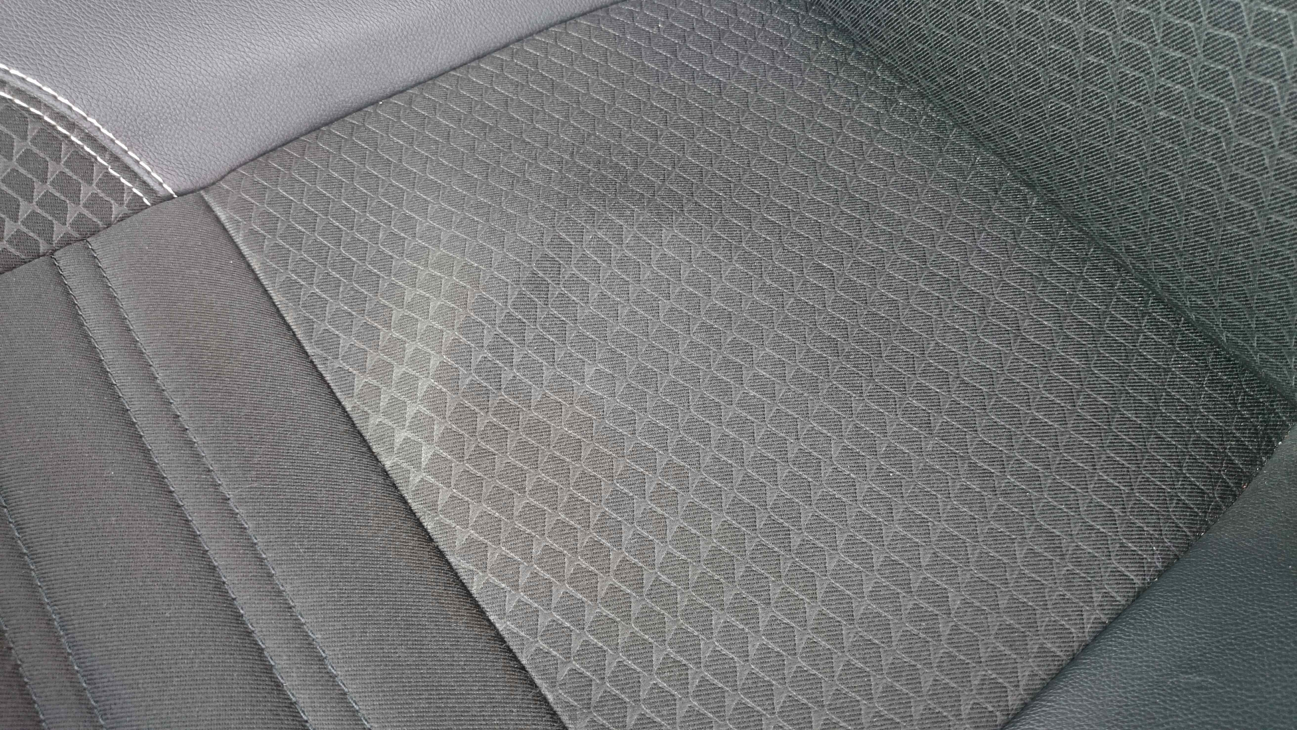

Bonjour, je possède un Grand Scenic Bose 1.6 dci 130. J ai remarqué que l'assise de mon siege est déformé. En effet dès que je descend après un parcours mon siège est marqué au niveau de l'assise et peine à reprendre sa forme initial. On dirait qu il manque de la mousse. Pas de problème côté passager. Pensez vous que je puisse espérer une prise en charge en garantie?

tu as une photo?
L'auto a quel âge? Quel kilométrage?

Bonjour,mon Scenic est de mai 2014 est à 21000 km. Je joins une photo,merci de votre avis
Bonjour je n'ai toujours pas fait changer l'assise. Il semblerait qu'avec les températures plus fraîche ça se deforme moins. Je compte quand même faire voir à renault des que je ferai une revision

Ca pourrait passer ne garantie.
Mais le manque de mousse, je n'y crois pas trop, vu que c'est moulé.
Mon scenic est de 2011 il a 95000 kms, le siège, à reçus mes 150 kg et rien à signaler de ce côté là :D

Merci pour vos réponses je ferai voir à la prochaine révision.
Je ne pèse que 67 kilos donc pour moi c'est pas normal.
Bonjour, j'ai été faire voir à Renault. Le carrossier à constaté une déformation anormale de lassise j'ai rendez vous mardi il va dehousser l'assise pour voir ce qui se passe
Bonjour on me change l'assise complète ouf.
Mais c'est bizarre qu il se soit usé en 1 an 😕 j'espère être tranquille par la suite

Bonjour je remonte ce topic car le siège avant passager commence à faire la même chose . La toile collée sur la mousse se décolle et se déforme. Je suis étonné que je sois le seul dans cette situation car j'ai croisé d'autre scenic avec le même problème . Le problème devrait être reconnu par Renault.
