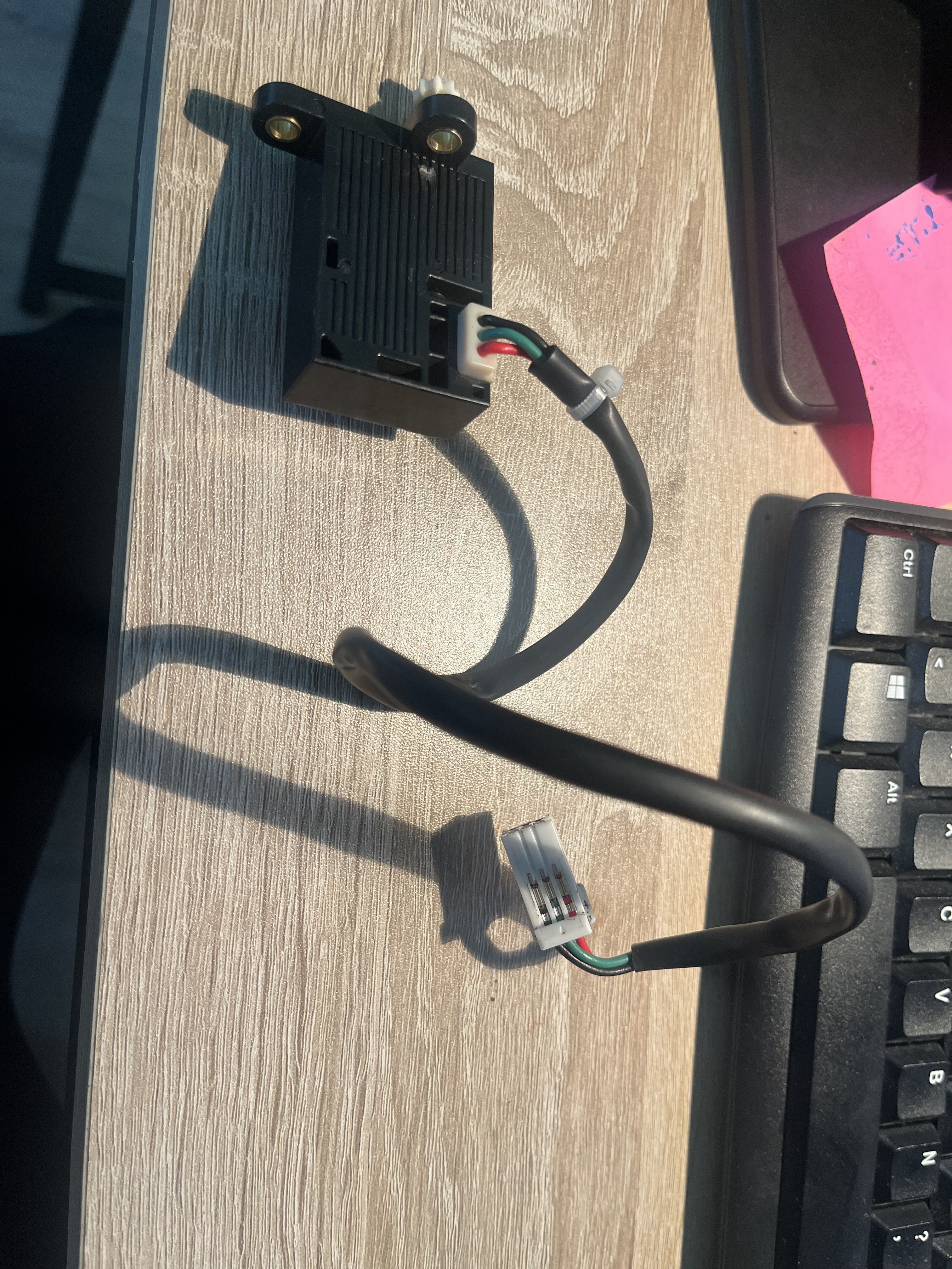

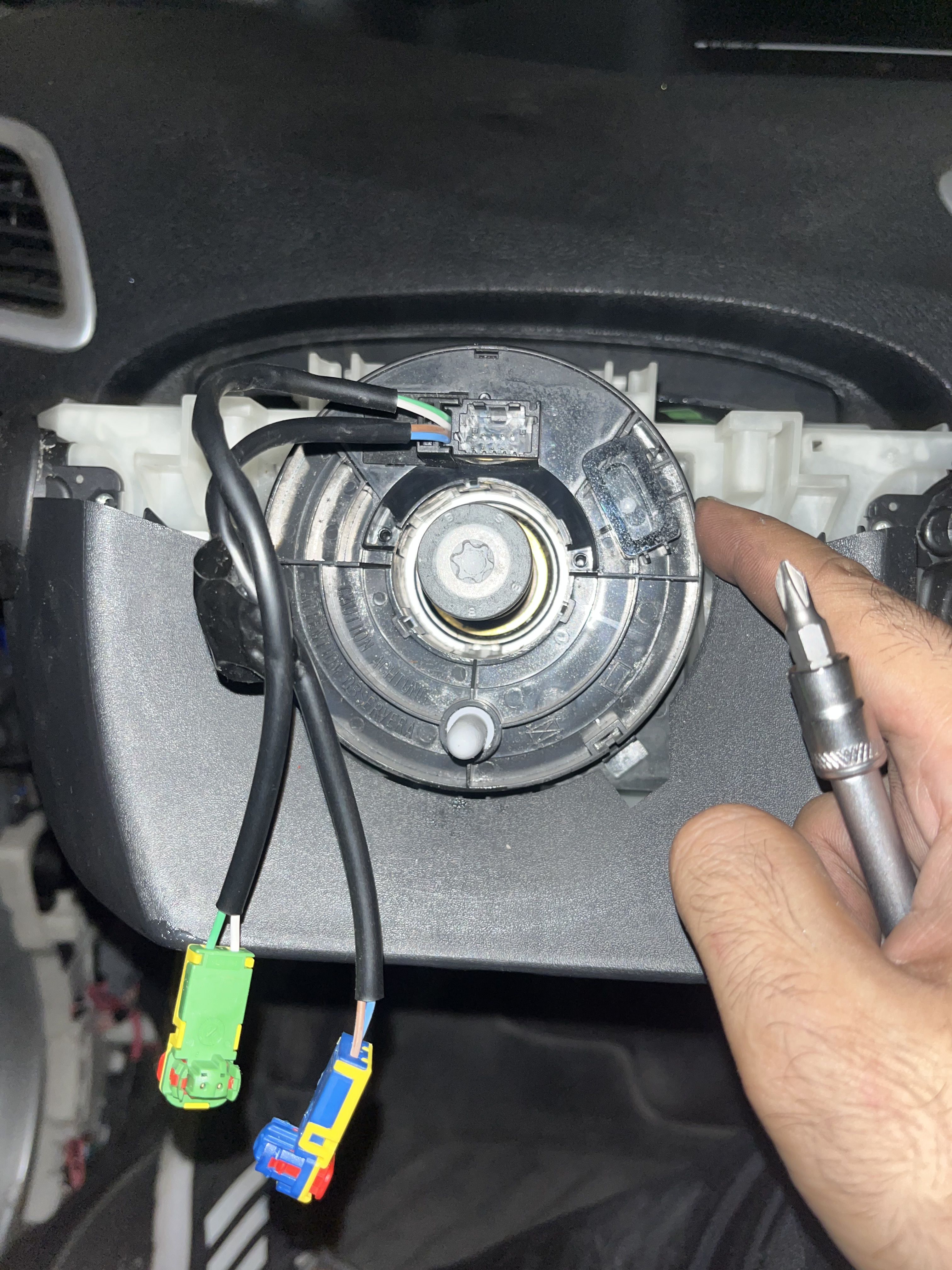

Remplacement capteur angle de braquage ( derriere le volant )
Remplacement capteur direction ( sous le volant sur la colonne de direction )

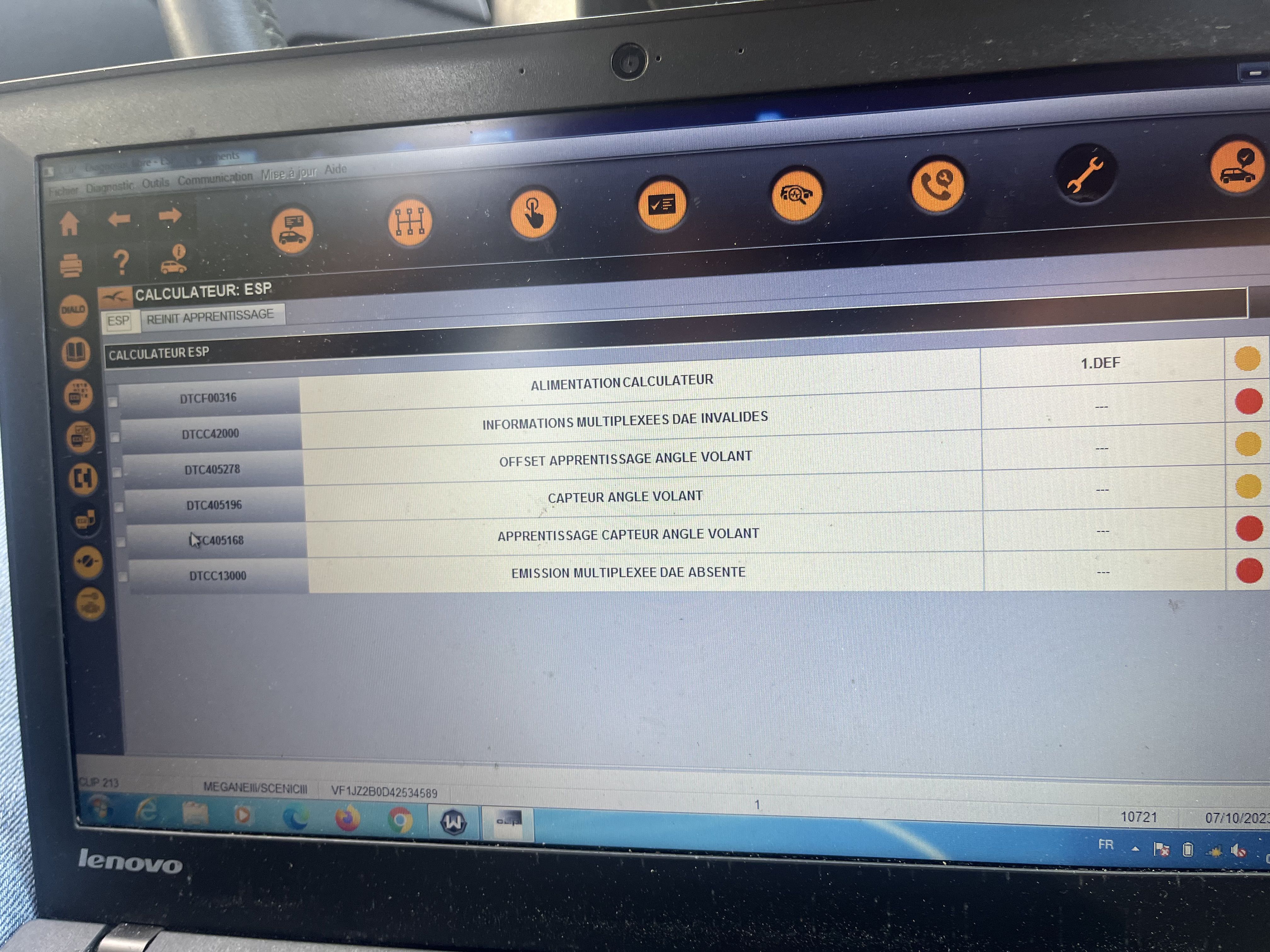

Passage Clip :
Lorsque du passage clip :
Offset angle volant : 3276 degrés
J’ai donc pensé qu’un capteur etait HS mais apparement non.

un capteur neuf s'étalonne.
Déjà il faut être sur de le remonter comme il faut par rapport à la rotation du volant (car tu as forcément tourné le volant pour le démonter)
Ensuite volant droit, il faut envoyer une requête de 0 au calculateur d'angle volant (ESP ou Calculateur dédié)
Bonjour Merci pour ton retour !
Effectivement j’ai monté le capteur volant droit, le capteur neuf était livrer bloquer avec un clip en plastique je suis donc sur qu’il soit droit.
Du coup tu confirmes qu’il faut obligatoirement faire un apprentissage sur le capteur d’angle ?
