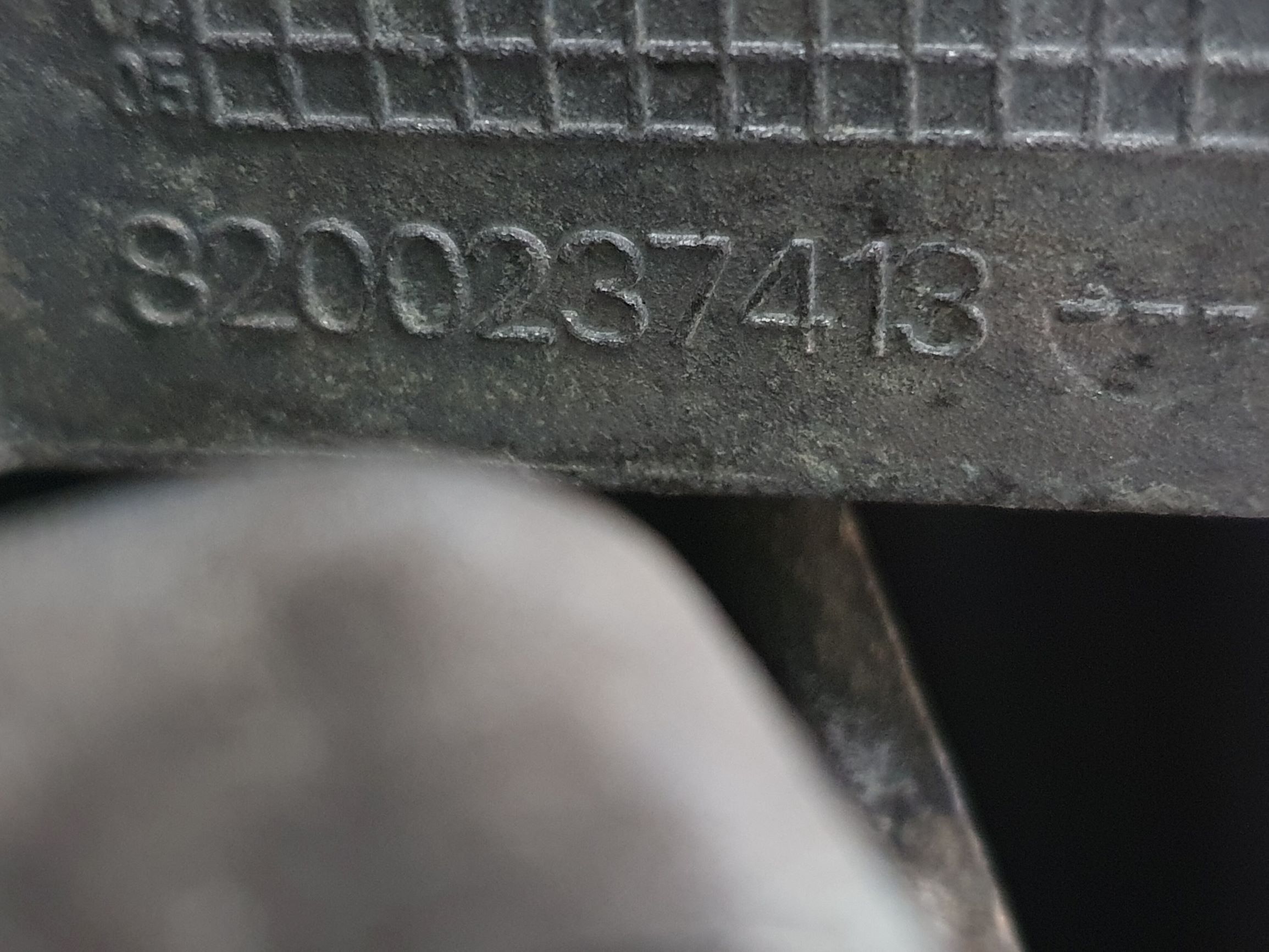

Boîte de vitesse :
En dessous RENAULT 141 454
Au dessus RENAULT 8200156391
Plaquette sur la bv 8200237413
Je posterai des photos demain.

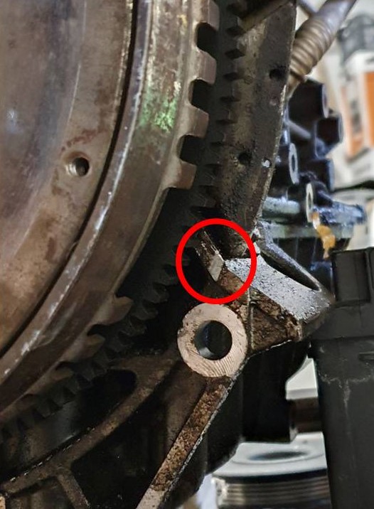

Effectivement, après des prises de mesures, il y à bien une différence d'entraxe sur 1 des fixation du volant moteur correspondant au vilebrequin. clic pour agrandir
J'ai essayé de fixer le vm dans une autre position et donc impossible de fixer les 7 vis en cas d'erreur.
J'ai donc replacer le vm comme il faut et je pense avoir trouvé une marque d'origine RENAULT pour signaler la bonne position du vm sur le vilo. clic pour agrandir

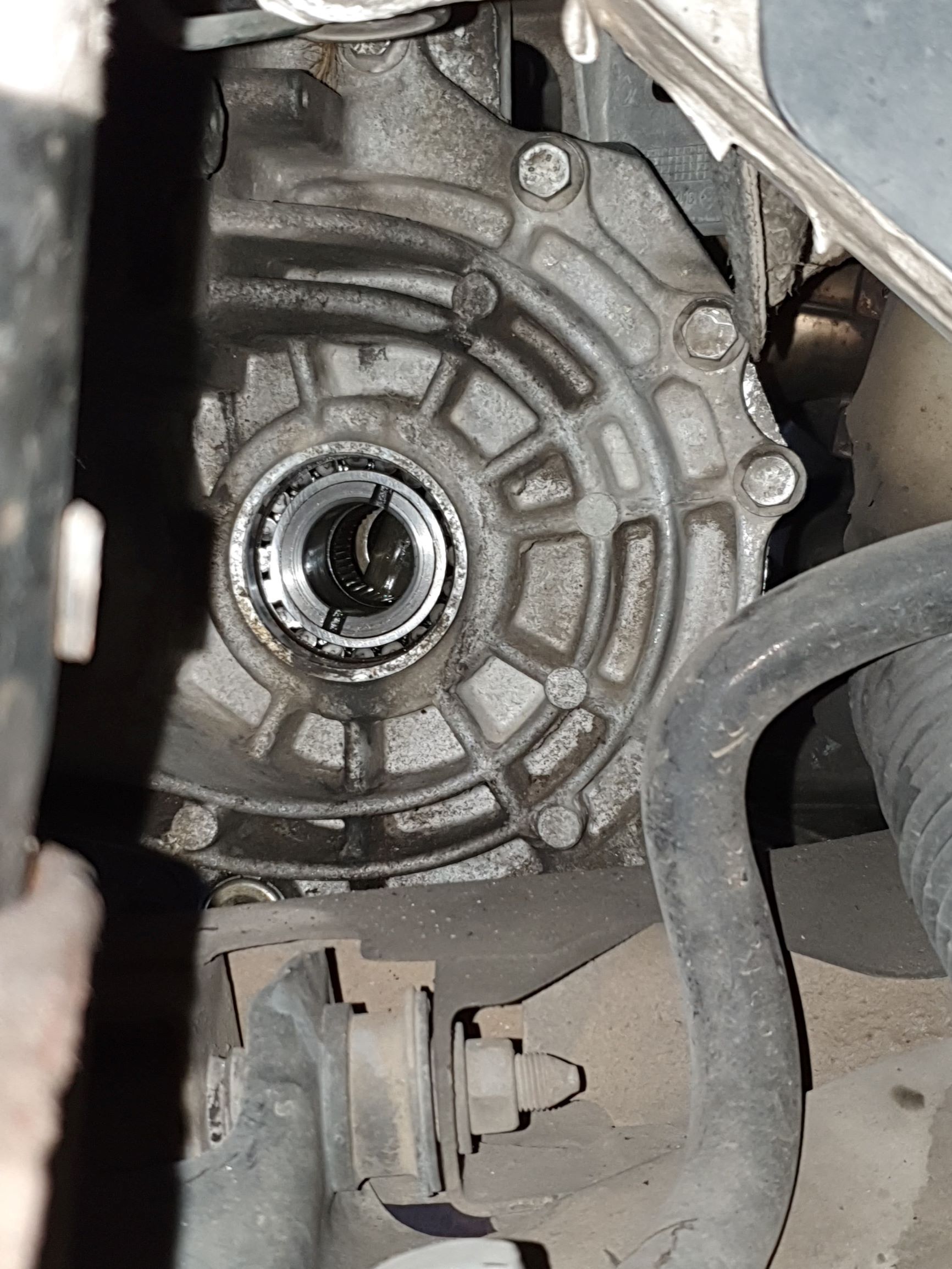

Il ne me reste plus qu'à trouver les joint spy de boîte de vitesse pour le remettre en circulation. clic pour agrandir

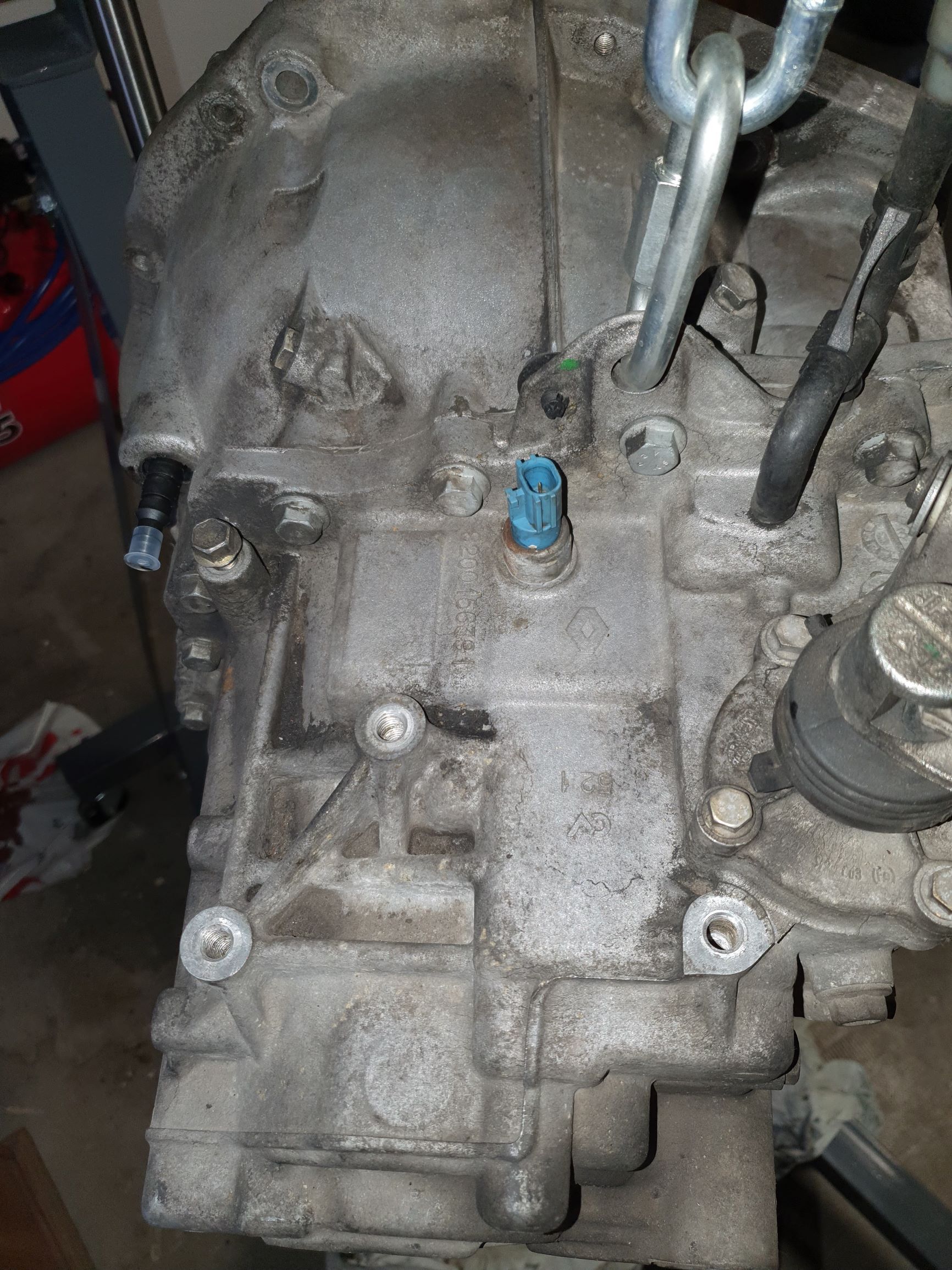

Est ce qu'avec les numéros de boîte de vitesse posté plus tôt permettent l'identification de cette bv pour acheter les bonnes pièces? clic pour agrandir clic pour agrandir clic pour agrandir
J'ai mis des photos pour confirmation des explications de rpm91 et cela pourras peut-être servir à d'autres.
