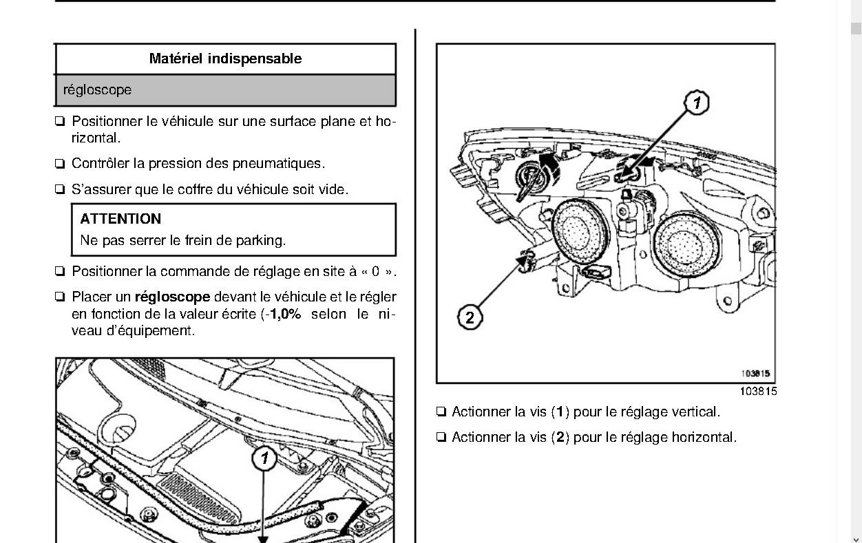

au contrôle technique le gars m'a précisé que mon phare droit était réglé un peu bas (pas de contre visite) je voudrais juste rectifier la hauteur moi même de ce phare
je possède la revue technique mais j'ai un gros doute sur la vis de réglage de hauteur. sur la revue, ce serait celle qui se trouve derrière le phare
est ce quelqu'un peut m'éclairer sur le sujet
Merci.
J'espère t'avoir éclairé; il n'y a pas plus simple.
je te remercie beaucoup mon doute étais bien fondé car voila ce que j'ai sur ma RT, en tout cas mon phare est réglé maintenant
clic pour agrandir [/img]
