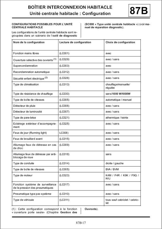

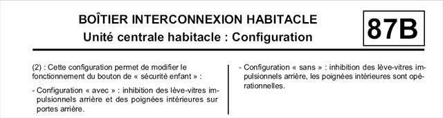

Mais d' après la revue technique du scénic II, il y a deux configurations possibles de cette sécurité lors de l' apprentissage de l' UCH.
La première, les vitre arrières sont condamnées, ainsi que les poignées de porte arrières...
Et la seconde , seules les vitres arrières sont condamnées, les poignées restent opérationnelles...

Technicien: Dans ce cas , cela ne vient pas de la configuration , mais plutôt d' un problème matériel. Car on ne peut pas configurer l' un sans l' autre!
Or dans la revue technique , il est clairement marqué que l' on peut configurer la sécurité "avec" ou "sans" prise en charge du verrouillage des portes arrières.

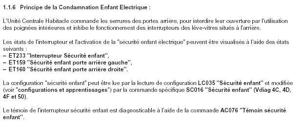

Je vient de chercher sur la doc renault, j'ai trouvé aucune trace comme quoi on pourrait configurer uniquement les vitres ou les vitres + les portes.
Apriori on peut juste configurer si la sécurité enfant est activé ou pas :
Tiens nous au courant de l'issue de l'histoire :aieu:

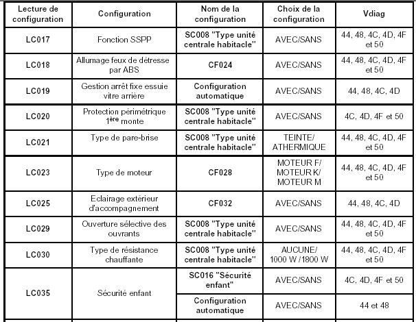

moi j' ai ça dans la doc.
Voir le petit 2
J' en aurais une mauvaise ?
Merci.
Message Mar 16 Dec, 2008 13:12
Ah voui en effet, les deux on l'air de se rejoindre mais c'est simplement la définition du avec/sans que j'ai pas trouvé.
