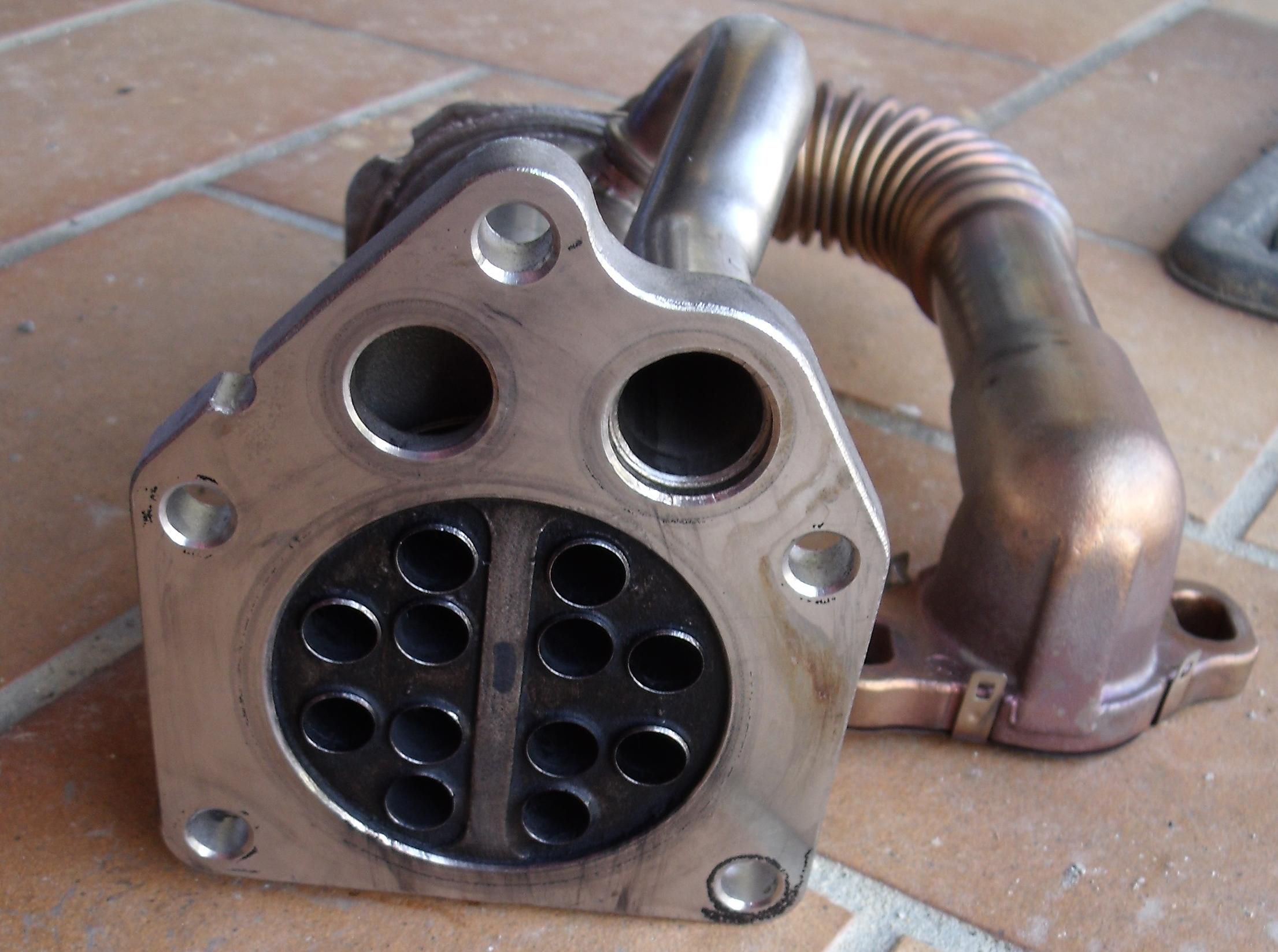

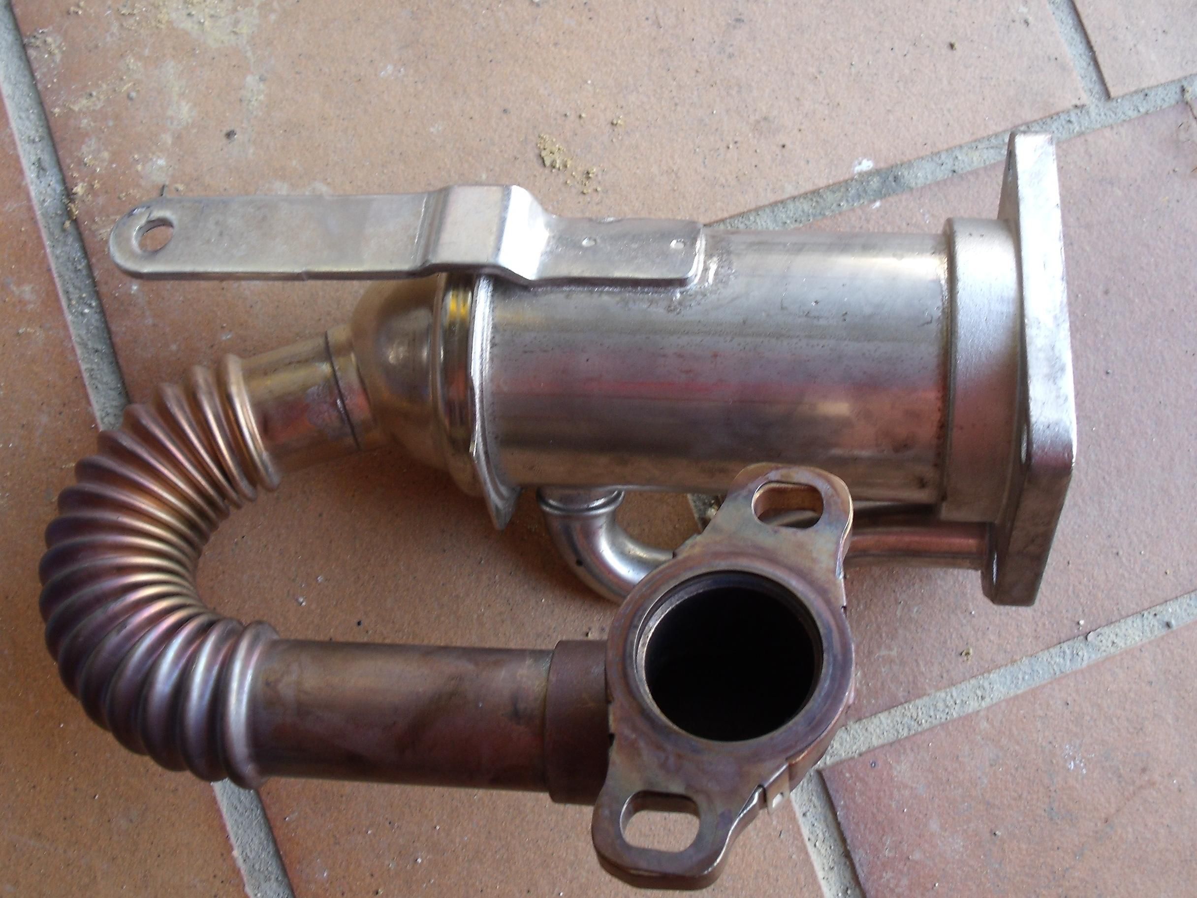

Bonjour, pouvez-vous me confirmer que l'échangeur de la vanne EGR est bien cette pièce ci-dessous.
Pour info, avant de tout démonter j'ai sorti la vanne egr et démarré le scénic et là est sortit par le trou de la vanne egr un peu de fumée et des éclaboussures, mélange suie + ldr?
Il me semble que votre Diagnostic soit le bon.
Je change cette pièce, les joints également, je nettoie tout et roule?
Merci.
Cette pièce est bien le refroidisseur EGR :ouioui: :ouioui:
Echangeur et refroidisseur c'est la même chose?
Message Jeu 08 Aoû, 2013 12:08
oui
Merci à tous.
je vais acheter cet échangeur, le remplacer de ce pas.

Bonjour, je reviens vers vous pour clore le sujet (enfin j'ai un autre soucis dont je vais parler dans un autre post, en espérant que ce ne soit pas lié...).
J'ai donc changé pour la quatrième fois en 4 ans l'échangeur EGR, que j'ai fait éprouver chez quelqu'un qui éprouve les culasses, spécialiste turbos, etc... reconnu par chez moi. Eéchangeur percé à l'intérieur, donc LDR qui fuit dans le catalyseur et fumée blanche à l'échapement.
J'ai donc récupérer un échangeur neuf chez Renault, mais avant de remonter, j'ai démonté mon support d'EGR et là, j'ai constaté que dans cette pièce en alu, le retour LdR ne se faisait pas : conduit bouché. En le débouchant, j'ai trouvé du sable de sablage qui faisait un bouchon!
Aussi étonnant que cela paraisse, mes 4 échangeurs ont pété à 10 mois un an les uns des autres, car le retour LDR autour de la vanne EGR ne se faisait pas. Pas de chauffe, car le reste du circuit de refroidissement fonctionnait. Les soudures internes aux échangeurs finissaient pas péter due à la pression.
Je pense donc que pour cette histoir de fumée, où un premier échangeur a été changé à 55000 km suite fumée blanche et perte LDR dans l'échappement, ensuite à 75000 km, deux injecteurs suite fumée blanche, puis une semaine après joint de culasse, puis une semaine après échangeur EGR, puis à 95000 km nouvel échangeur par mes soins et à 120000km nouvel échangeur par mes soins et dernier j'espère...
