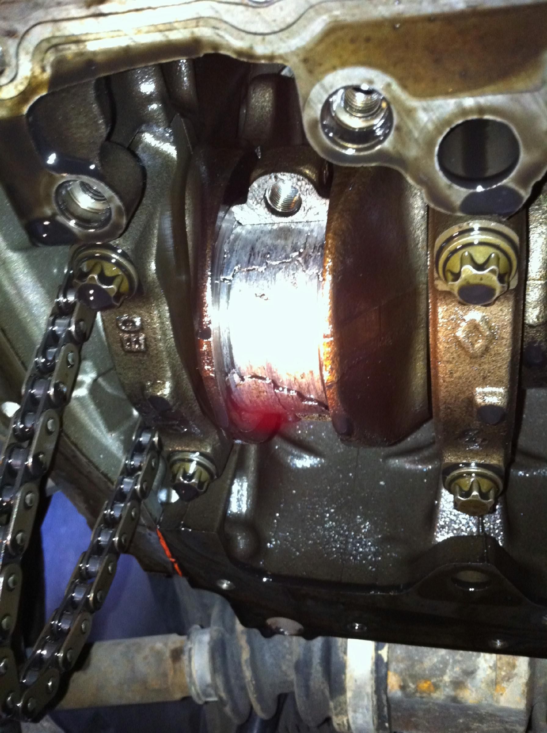

Non le turbo ne s'est pas disloqué il fonctionne ce n'est pas la cause de mon moteur HS.
La cause de mon moteur HS n'à pas d'explication à ce jour. Le garagiste n'a pas démonté plus que le bas moteur.
Quand j'ai demandé au garage pourquoi un turbo et etc..., il m'a répondu qu'il me devait un devoir de résultat et que pour ce résultat il devait me changé le turbo + radiateur (????) ainsi que quelques pièces qui n'ont pas besoin d'être changer.
Mais en lui signant une décharge il ne me remplacerait pas ces pièces.
Le moteur seul est à 4912 € + MO 460 € + divers huile etc.
A priori d'après mes calculs du devis le montant devrait être au alentour de 6900 TTC.

Il serait interressant de voire les autres cylindres ?
Si il sont attaqué c'est un soucis de lubrification , pompe à huile ou autre.
